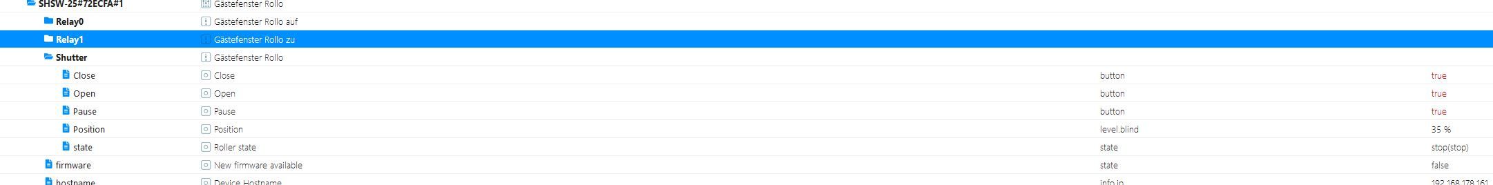

Meine Shelly2 haben eben auch mit ca. 10 Sekunden Verzögerung ihren Status gemeldet.
Meine Rollläden werden über die Shelly Firmware gesteuert und ioBroker erfasst die Laufzeit anhand der Relais Statuswechsel. Bei allen 3 Rollläden war eben die Laufzeit vermeintlich deutlich länger und wurde auch erst weit nach dem Schließen erkannt.
Ich beobachte das morgen früh nochmal beim Öffnen.
