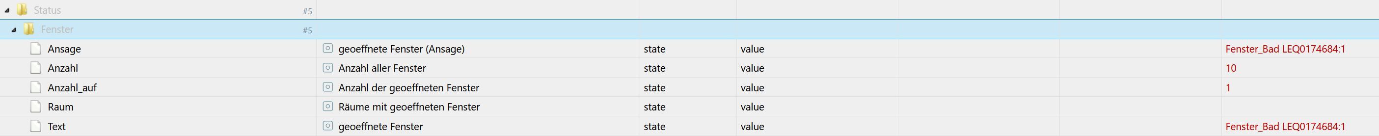

              ich benutze seit Monaten das Fensterabfragescript aus diesem Thread (eigentlich sind es drei Scripte, eines davon Blockly). Bisher hat alles wunderbar funktioniert.
              Seit einigen Tagen werden mir zwar die Anzahl der geöffneten Fenster, nicht aber die Räume mit geöffneten Fenstern per Alexa angesagt. Schaue ich im Datenpunkt nach, ist da auch nichts drin...
              folgendes Script "Zahlfenster" sollte eigentlich die Werte in den Datenpunkt "Raum" schreiben. Ich habe diesen auch einmal gelöscht, er wird wiederhergestellt, aber es werden keine betreffenden Räume mehr ermittelt.

              Ich habe an der Hardware nichts geändert, lediglich beim Homematic die neueste Software und beim iobroker die aktuellen Adapter bzw. den neuesten Controller 2.0.029 installiert. Script Engine ist auf 4.30, wobei ich da mal diverse niedrigere Versionen installiert habe um einen Fehler an den neueren Versionen der Engine auszuschließen....
              Seit Controller 2.x - aktuell bin ich auf auf 2.0.29 - funktioniert das nicht mehr.
              Zusammengefasst: das bisher funktionierende Script kann die Räume nicht mehr ermitteln und schreibt nichts in den Datenpunkt.
              Wie komme ich dem Fehler auf die Schliche?
              -Kann es etwas mit dem Controller zu tun haben(Version)?
              -Kann es evtl. mit der Raspberrymatic-Version von Homematic 3.47.18.20190918 zu tun haben?
              -Ich benutze node/nodejs 12.10.0 und npm 6.11.3 - beides bisher problemlos.
              Hat jemand eine Idee?
              LG Sami

                @Semenchkare sagte in [gelöst] Script "Zählen von Fenstern" zeigt keine offenen Fenster an:
                ….. Script Engine ist auf 4.30,
                liegt an dem JS - Adapter 4.3.0
                Link Text
                Link Text

                                createState legt etwas im javascript Ordner an. Du hast die Datenpunkte anscheinend woanders angelegt ?
                                Und zeige mal bitte ein Bild Deiner Aufzählung.

                                • H
                                  hellrider2001 @dslraser last edited by
                                  @dslraser
                                  Oh man: Wald und Bäume... Danke für den Hinweis, dass das Skript etwas unter javascript anlegt - dort wird natürlich alles korrekt erkannt 🤦‍♂️
                                  Dennoch hier das Bild der Aufzählungen:
