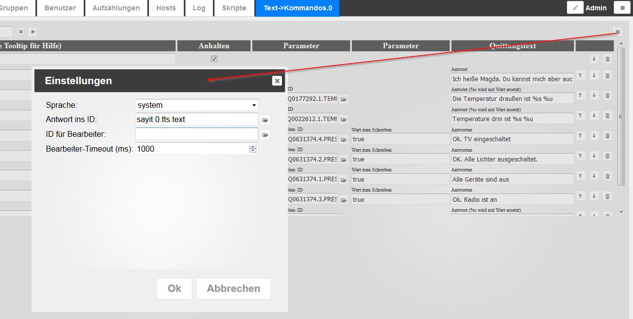

                                            @wendy2702:
                                            kannst du mir verraten was in das Widget rein muss und welches Micro verwendest? Tablet oder ein extra angeschlossenes? `
                                            Es wird immer das Mikro verwendet von dem Gerät auf dem die VIS-Views angezeigt werden. Also das Mikro des Laptops, des Tablets des Handys usw.
                                            @wendy2702:
                                            Und dann noch ne Frage an alle, wo oder wie komme ich an die Ausgabe? Wenn ich zum Beispiel nach der Temperatur frage, wird die dann angesagt oder nur angezeigt? `
                                            Das kommt drauf an. Wenn Du im Tab Text->Kommandos in denOptionen einstellst, dass die Antwort in den Say-It Datenpunkt sayit.0.tts.text
                                            abgelegt wird; dann spricht der Sayit Adapter mit Dir und sagt Dir zB. die Temperatur an:
