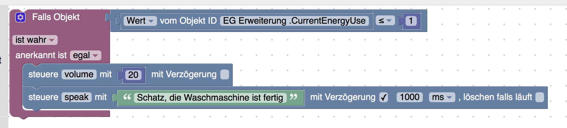

      ich benötige einen Trigger, der bei einem bestimmten Wert auslöst.
      Wenn der Verbrauch der Waschmaschine unter 1 Watt fällt, soll eine Sprachausgabe erfolgen.
      So habe ich es versucht, löst aber nicht aus.
      Einen Trigger "wurde aktualisiert" kann ich nicht nehmen, da der Wert sich laufend ändert unter 1 Watt (0,5, 0,3, 0,4…) und daher dann ständig eine Meldung erfolgt.
      Den Knoten kann man sicher lösen, aber ich bin da zu neu dafür.

        Der Trigger muss als object bleiben, Dan darunter eike wenn abfrage

          Das versteh ich jetzt leider nicht. Kannst du das etwas genauer erklären?

            Das versteh ich jetzt leider nicht. Kannst du das etwas genauer erklären? `
            Hilft dies als Beispiel?

              Wenn ich es so mache, kommt bei jeder Änderung die Ansage, da sich der Wert unter 1 Watt ständig verändert. 0,2W, 0,5W, 0,4W.. usw.

                    da sich der Wert unter 1 Watt ständig verändert. 0,2W, 0,5W, 0,4W.. usw. `
                    falls Wert <= 1 <u>und</u> vorheriger Wert > 1

                      Habe es nun so gemacht, aber die Meldung kommt trotzdem laufend.

                          Oh, leider kann ich einige Bausteine nicht finden. Das "und" mit zwei Andockenden und "Wert" bzw "vorheriger Wert". Muss ich da bei Javascript noch was konfigurieren? Ist mir bewusst, dass ich lästig bin.

                            Das "und" mit zwei Andockenden `
                            Rechte Maustaste über dem Und-Block: externe Eingänge auswählen.
                            @bergjet:
                            "Wert" bzw "vorheriger Wert" `
                            Unter Trigger: Block Objekt ID.
