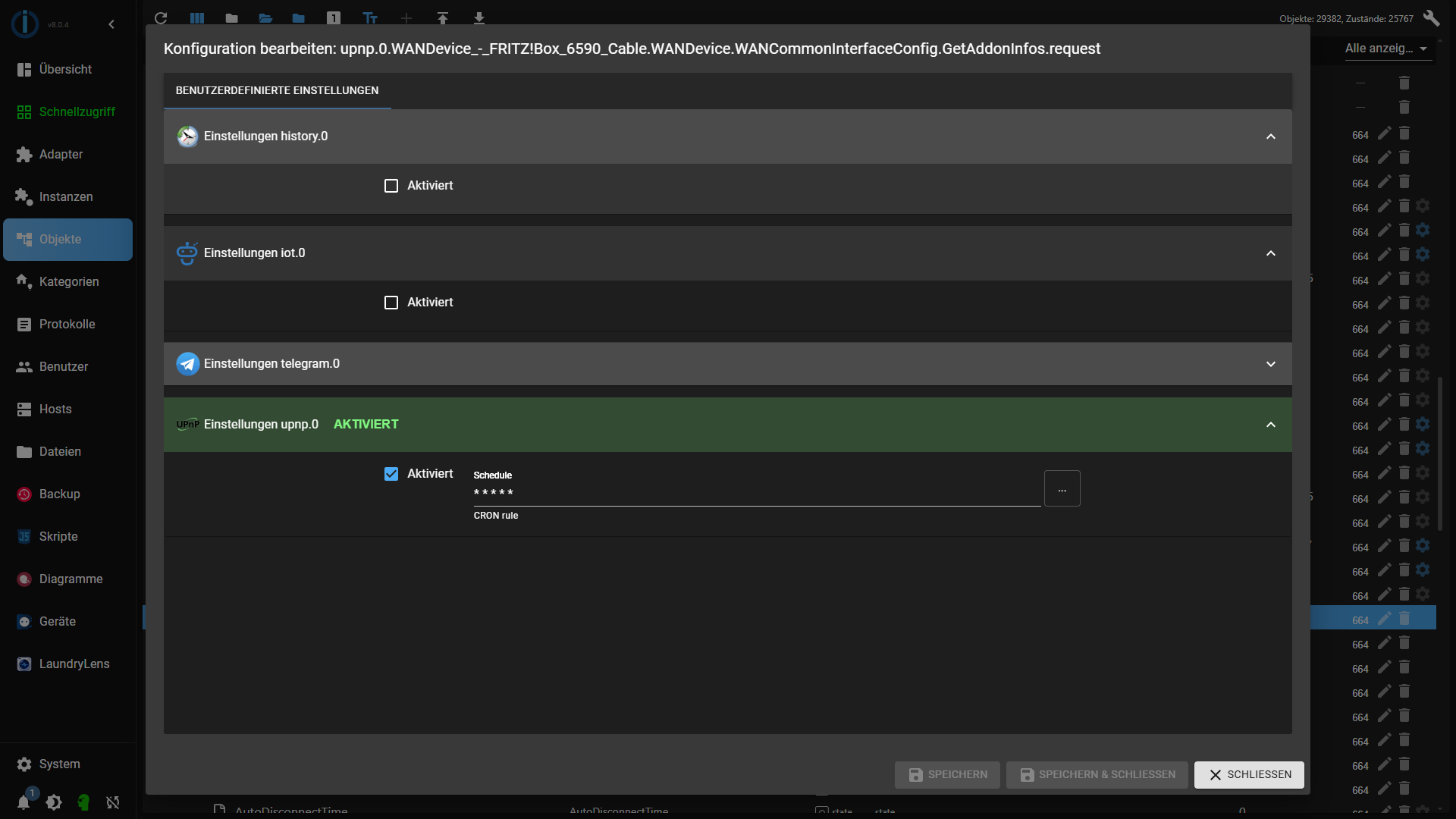

      Warum funktioniert der für die Bereicxhe definierte CRON-Job nicht? Es ist wie folgt definiert:
      Rufe ich ihn erneut auf, siehst er so aus - es steht nur EINMALIG und nicht CRON:
      Und warum sich an den Werten nichts tut, respektive ich nicht sehe, dass die Werte alle 5 Sekunden abgerufen werden, habe ich das Skript aktiviert und erhalte zunächst das und danach Fehlermeldungen. Was ist daran falsch? Muss SEND ggf. auf das REQUEST im jeweiligen Pfad zeigen (und nicht auf den zusammenfassenden Ordner in dem das REQUEST steht)?

        @leonundjulie da steht nicht Einmalig sondern Einfach. Warum? Macht aber nix sollte dennoch funktionieren.
        Wenn du das Ursprüngliche Skript meinst, das braucht man eben nicht mehr.
        Weiterhin ist nicht ersichtlich welche Datenpunkte du bei der Cron Regel nimmst.

              Geht bei mir nicht. Fritzbox 5530 Fiber. Den Cron-Eintrag hab ich gesetzt bei
              upnp.0.WANDevice_-_InetRouter.WANDevice.WANCommonInterfaceConfig.GetAddonInfos.request
              auf 30 Sekunden (wahlweise auch 10 Sekunden) und UPNP aktiviert. Neue Werte für ByteSendRate und ByteReceiveRate bekomme ich nur, wenn ich den Button drücke. Der Cron-Job sollte das doch automatisch tun (den Knopf drücken), oder?

                @io2345 sagte:

                  Das wäre dann ja nur einmal pro Minute - viel zuwenig. Trotzdem ausprobiert, geht. Pffft...
                  Ist einmal pro Minute somit das maximal Mögliche?

                      #510
                      Ja, aber nur nach oben :-(
                      Alles im Sekundenbereich klappt nicht. Auch z.B. alle 59 Sekunden geht nicht.
                      Den "Button" kann ich aber sehr wohl z.B. alle fünf Sekunden drücken und erhalte dann neue Werte.

                        Gibt wohl einen Trick für Sekunden - aber da müsste ich wissen, wie das Script heißt, das er ausführen soll:
                        https://www.kh2004.de/tipps/crontab-befehle-alle-x-sekunden/

                          Na ja, lass ich halt extra ein Javascript hierfür laufen:
                          const DATAPOINT = 'upnp.0.WANDevice_-_InetRouter.WANDevice.WANCommonInterfaceConfig.GetAddonInfos.request';
                          setInterval(function () {
                              setState(DATAPOINT, true, false);
                          }, 8000);
                          holt alle acht Sekunden neue Werte
