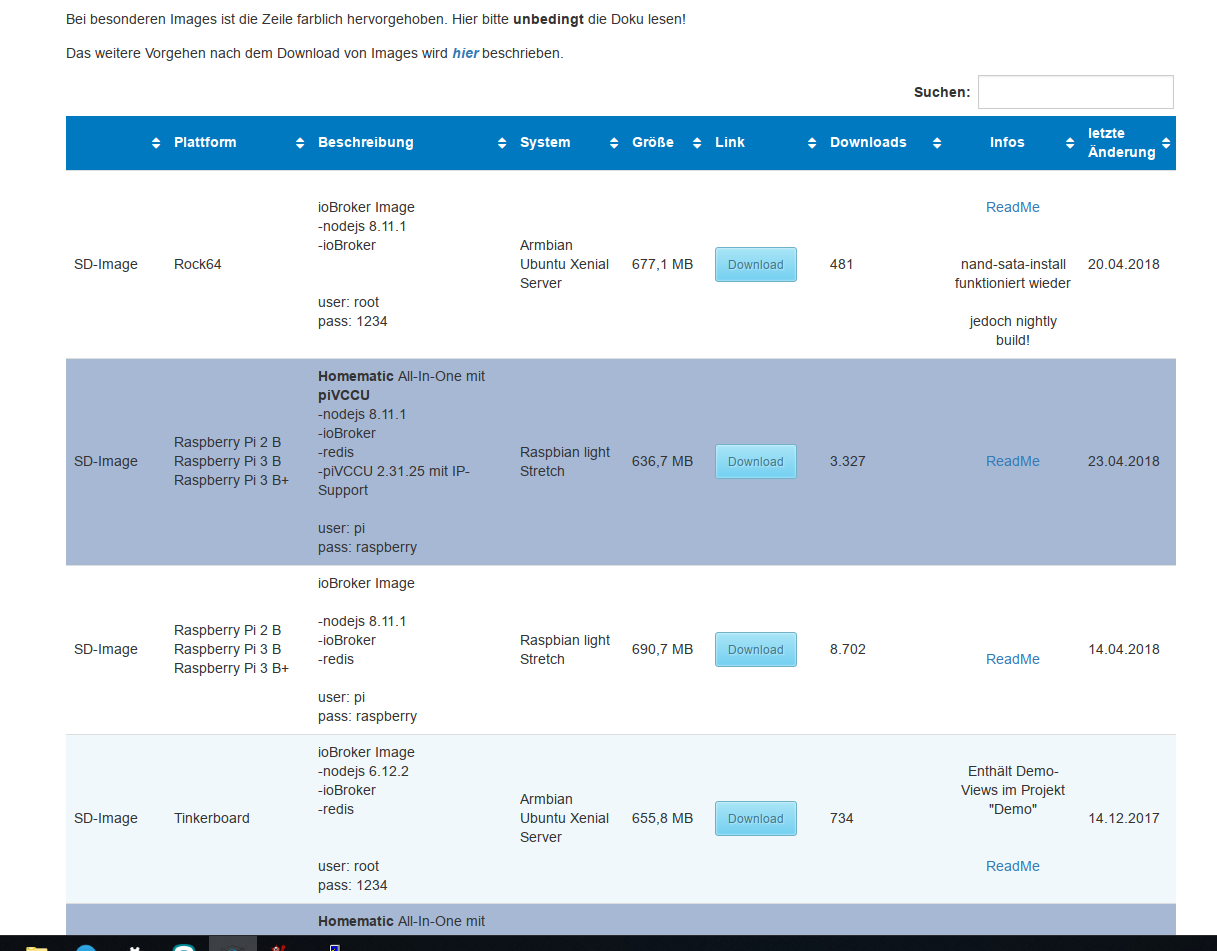

    Habe dafür das Raspian lite Stretch IOBroker image vom 14.04.2018 genommen. Diesmal bekam ich via Putty endlich Zugriff, mit dem Trick, eine Datei mit dem Namen SSH in das boot Verzeichnis anzulegen und und versuchte mich nach der Anleitung da durch zu werkeln, bin letztendlich an Punkt 6 root freischalten gescheitert.

                Nimm besser das https://www.pivccu.de/images/Raspbian_Stretch_Lite_piVCCU_2018-07-04.zip, teste es und bei Erfolg installiere Nodejs und ioBroker nach http://www.iobroker.net/docu/?page_id=5106&lang=de#Installation_Nodejs.

                  Ja, oder das Image von @Deimos auf der pivccu Github Seite nehmen und darauf iobroker Schritt für Schritt installieren.
                  Ich dachte du bleibst beim all in one aus der Downloadseite ???
