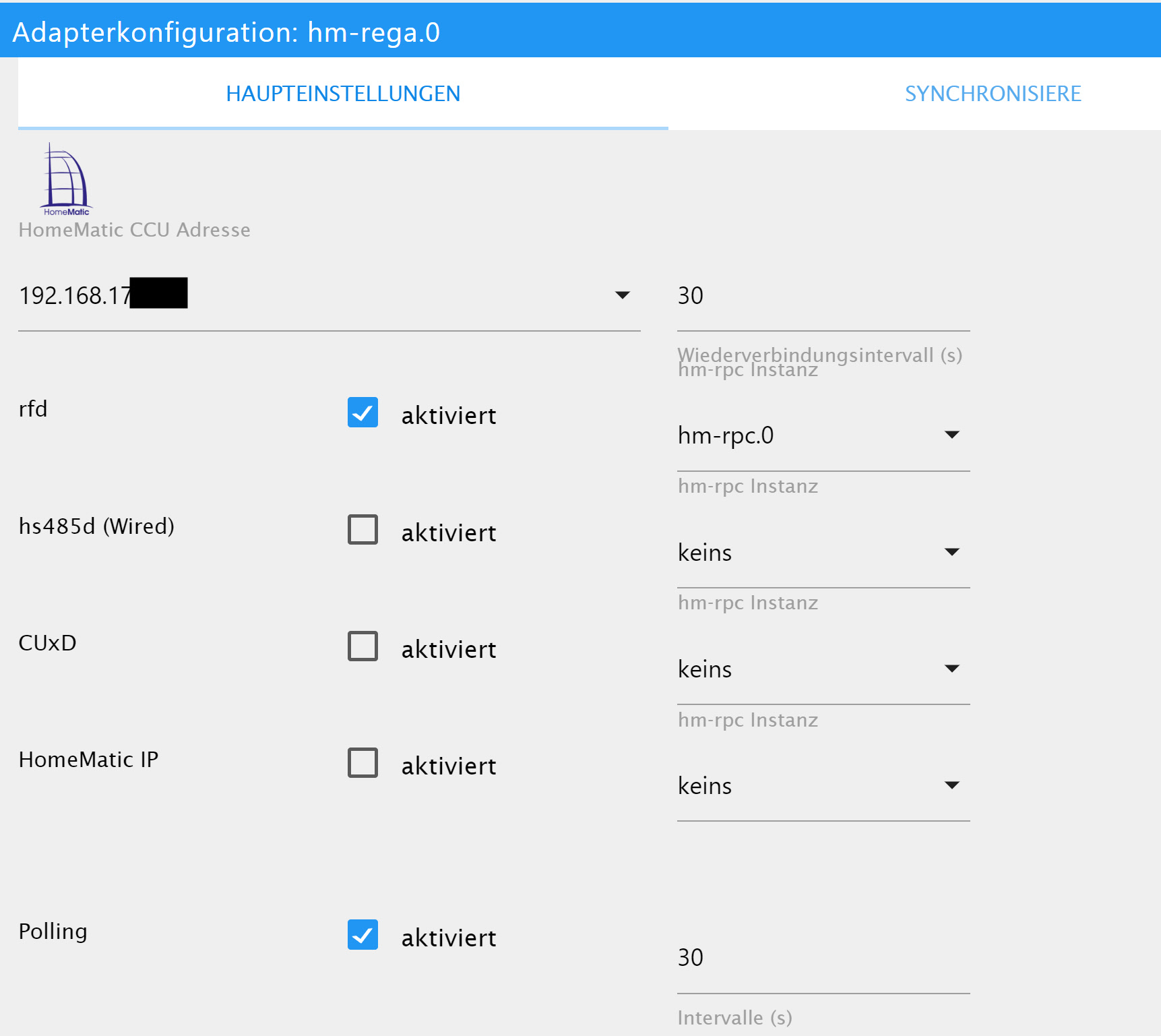

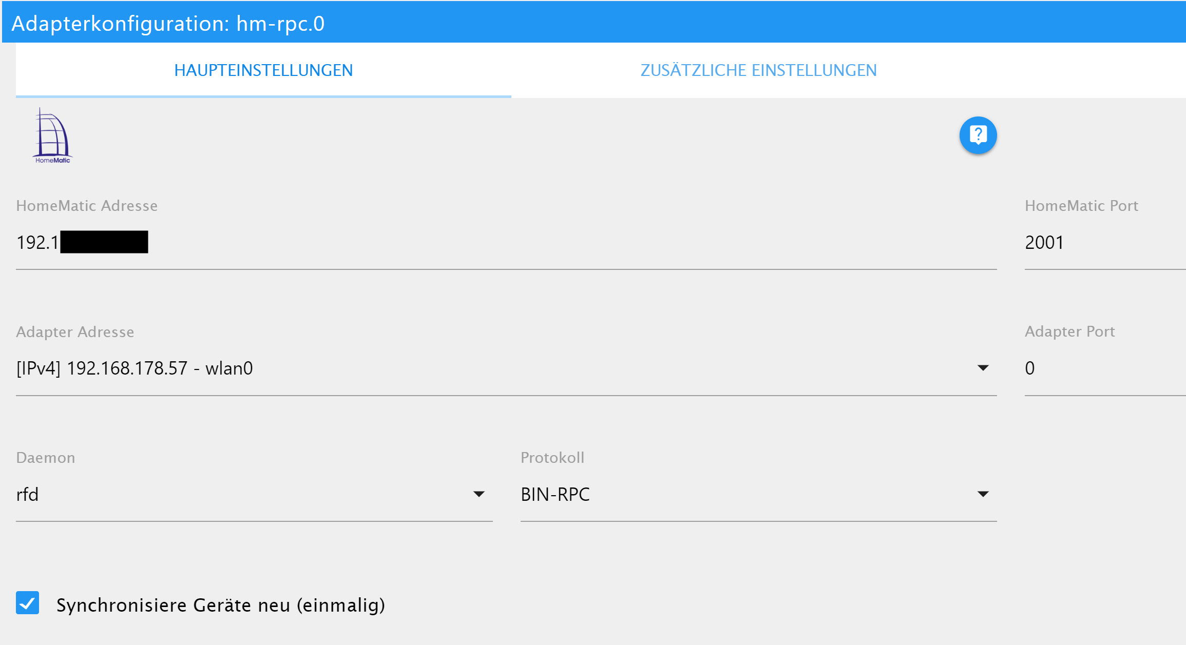

            Versuch mal den Adapterport auf z.B. 12000 zu ändern.
            Ansonsten sehe ich kein Problem in deinen Einstellungen.

              @Hans1234:
              Bei "Call Back Adresse", habe ich zeitweise die Adresse der CCU eingesetzt - ohne Erfolg. `
              Da gehört die Adresse des ioBroker rein - muss sein, wenn der ioBroker z.B. in Docker läuft. sonst schdet es aber nicht.

                @Homoran:
                Da gehört die Adresse des ioBroker rein - muss sein, wenn der ioBroker z.B. in Docker läuft. sonst schdet es aber nicht. `
                @Jeeper.at:
                Versuch mal den Adapterport auf z.B. 12000 zu ändern `
                Ich habe beide Vorschläge probiert (man weiß ja nie) aber die Fehlermeldungen bleiben gleich. Ich komme nicht weiter, was soll die Meldung
