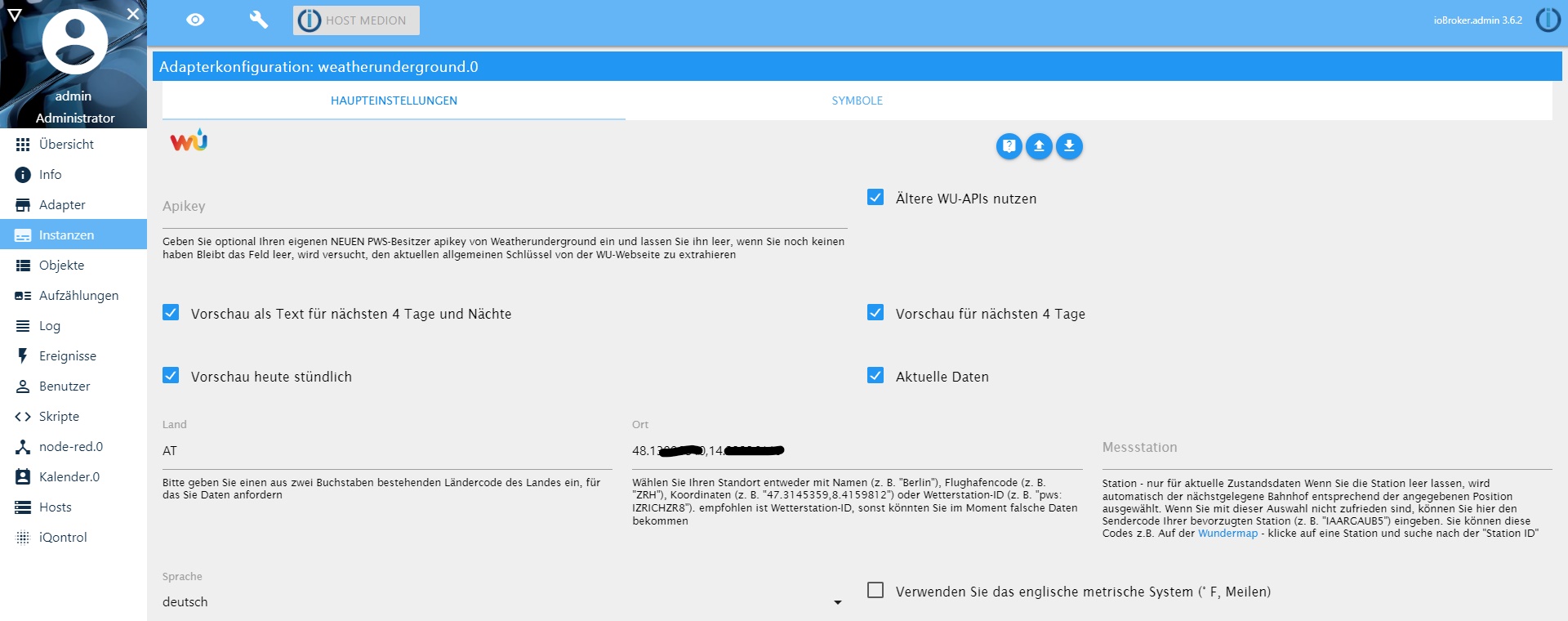

                            frana120500F Offline
                            frana120500
                            schrieb am zuletzt editiert von frana120500
                            @sigi234 sagte in [Gelöst] Regenmenge je Tag aus dem Internet:
                            @frana120500
                            https://forum.iobroker.net/topic/21250/weatherunderground-adapter-reborn-3-0
                            https://www.wunderground.com/
                            Vielen Dank für die Links.

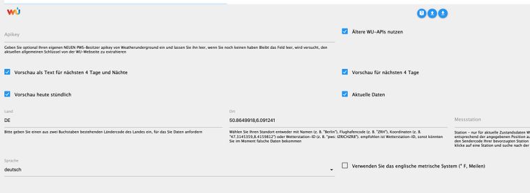

                            Hab mir mal eine Instanz installiert und konfiguriert. Adapter ist gestartet, aber in den Objekten sehe ich nichts von dem Adapter.
                            Habe statt dem Ort auch mal die Station angegeben, aber er taucht nicht auf.
                            Woran könnte das liegen?
                            LG
                            Frank

                              sigi234S Online
                              sigi234S Online
                              sigi234
                              @frana120500 sagte in [Gelöst] Regenmenge je Tag aus dem Internet:
                              @frana120500
                              LG
                              Frank
                              Das dauert ein wenig, und erst wenn der Cron startet........

                              • frana120500F Offline
                                frana120500
                                Oh Mann, da hätte ich mit etwas Nachdenken auch selber drauf kommen können :-) Danke dir

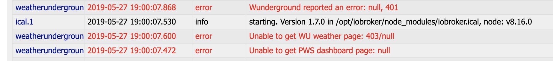

                                  frana120500

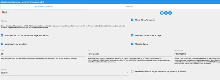

                                  Ich komme trotzdem nicht weiter. Bekomme keine Daten und einen 403 Fehler im Log
                                  Habe bei Ort auch schon meine Koordinaten hingeschrieben und die Station ID auch schon weggelassen.
                                  Da komm ich jetzt auch mit Nachdenken nicht weiter :-)
                                  Bildschirmfoto 2019-05-27 um 19.02.52.jpg Bildschirmfoto 2019-05-27 um 19.02.28.jpg

                                    sigi234S Online
                                    sigi234S Online
                                    sigi234
                                    Immer Daten sichern!

                                      Meine Koordinaten hatte ich auch schon angegeben. Leider auch ohne Ergebnis
                                        frana120500
                                        Bildschirmfoto 2019-05-27 um 20.40.51.jpg Bildschirmfoto 2019-05-27 um 20.40.37.jpg
                                        • frana120500F frana120500
                                          sigi234S Online
                                          sigi234S Online
                                          sigi234
                                          @frana120500
                                          System mal neu gestartet, Browser Cache komplett geleert?
