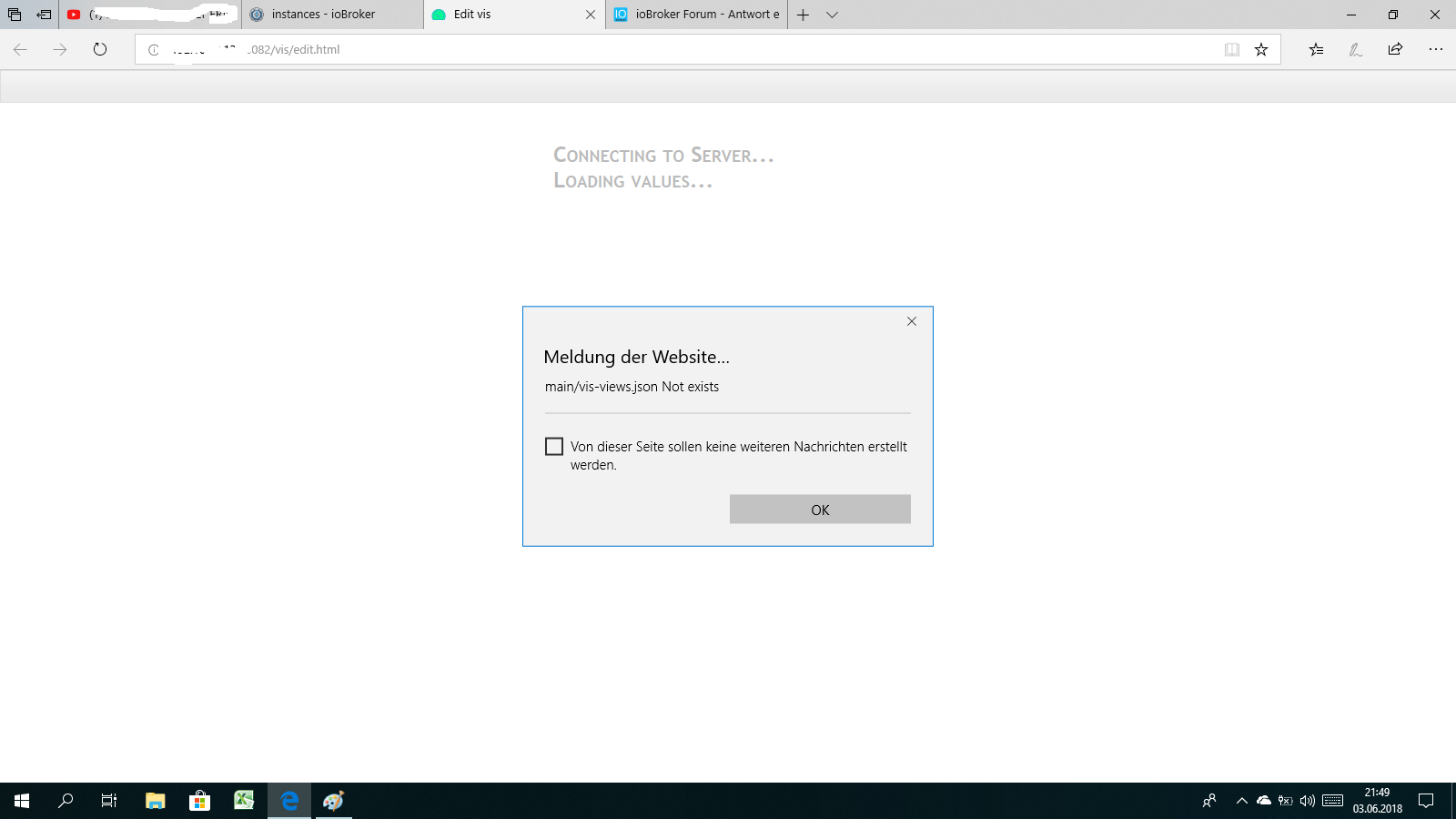

    Hallo bin echt überfordert mein vis startet nicht mehr wenn ich die idet seite öffne geht sie nicht auf und in meiner log io steht
    web.0
    2018-06-02 23:14:33.803
    info
    <==Disconnect system.user.defaultname from ::ffff:192.168.2.104 vis.0
    web.0
    2018-06-02 23:13:08.633
    info
    ==>Connected system.user.defaultname from ::ffff:192.168.2.104
    web.0
    2018-06-02 22:47:09.976
    info
    host.raspberrypi
    2018-06-02 22:46:48.277
    info
    instance system.adapter.vis.0 terminated while should be started once
    vis.0
    2018-06-02 22:46:46.046
    info
    vis license is OK.
    vis.0
    2018-06-02 22:46:45.773
    info
    starting. Version 1.1.4 in /opt/iobroker/node_modules/iobroker.vis, node: v6.14.2
    und auf der Webseite steht main/vis-views.json permision error

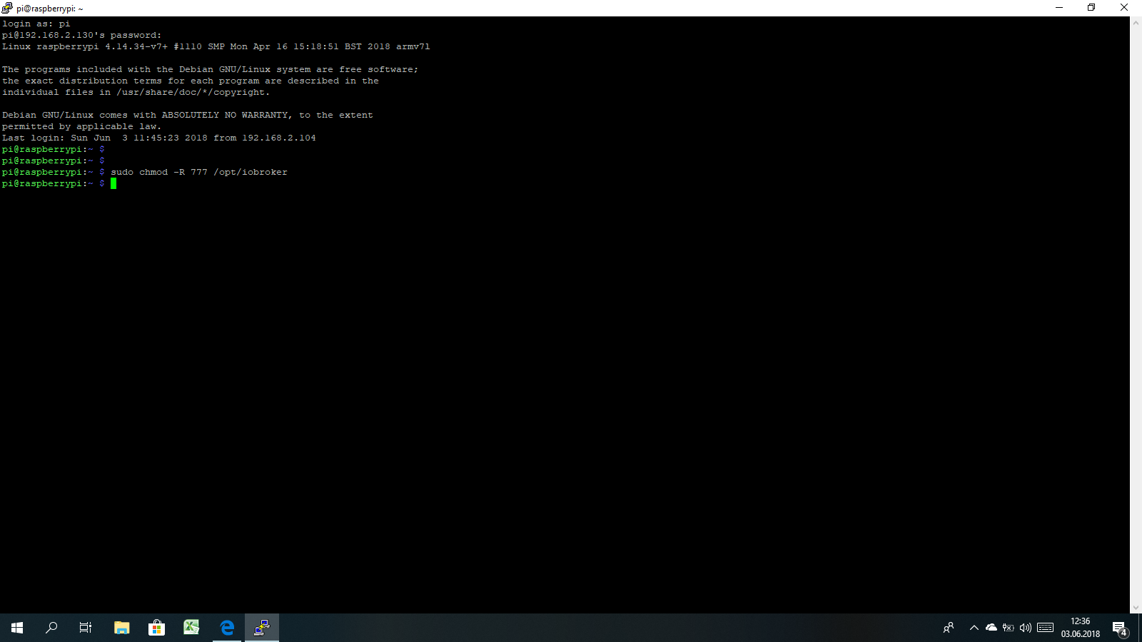

      Prüf mal die Rechte des genannten file bzw mach
      chmod -R 777 /opt/iobroker

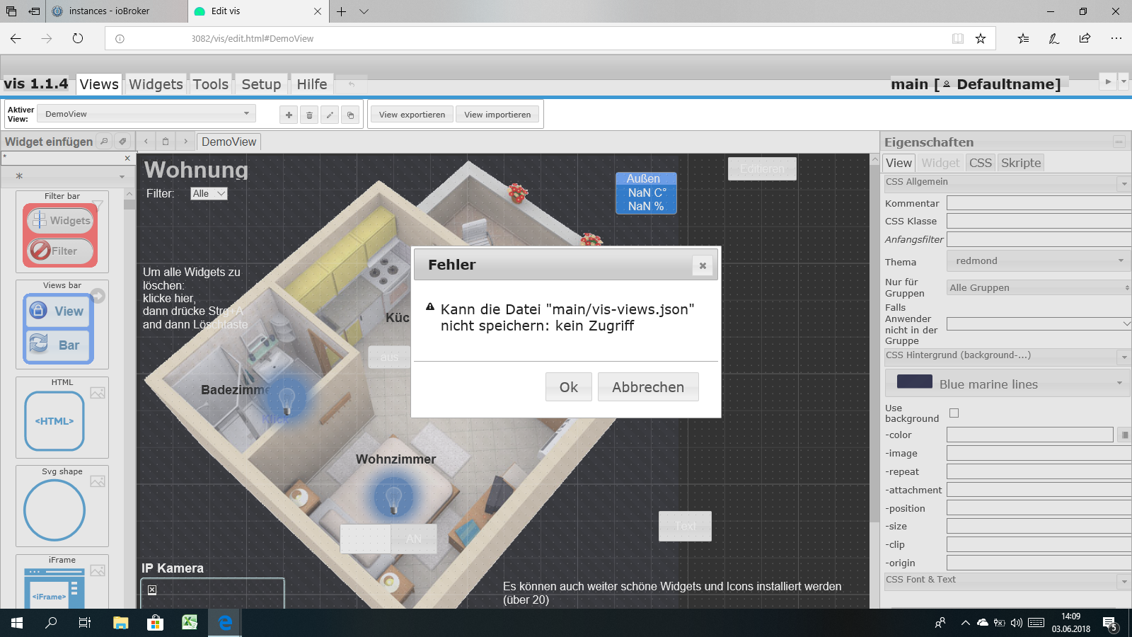

        Da steht über all die Option ist nicht erlaubt
        Vis öffnet sich wieder aber ich kann nix machen keine zugansrechte

                  Und du hast das chmod mit einem sudo davor gemacht?!
                  • B Offline
                    B Offline
                    b.roeske

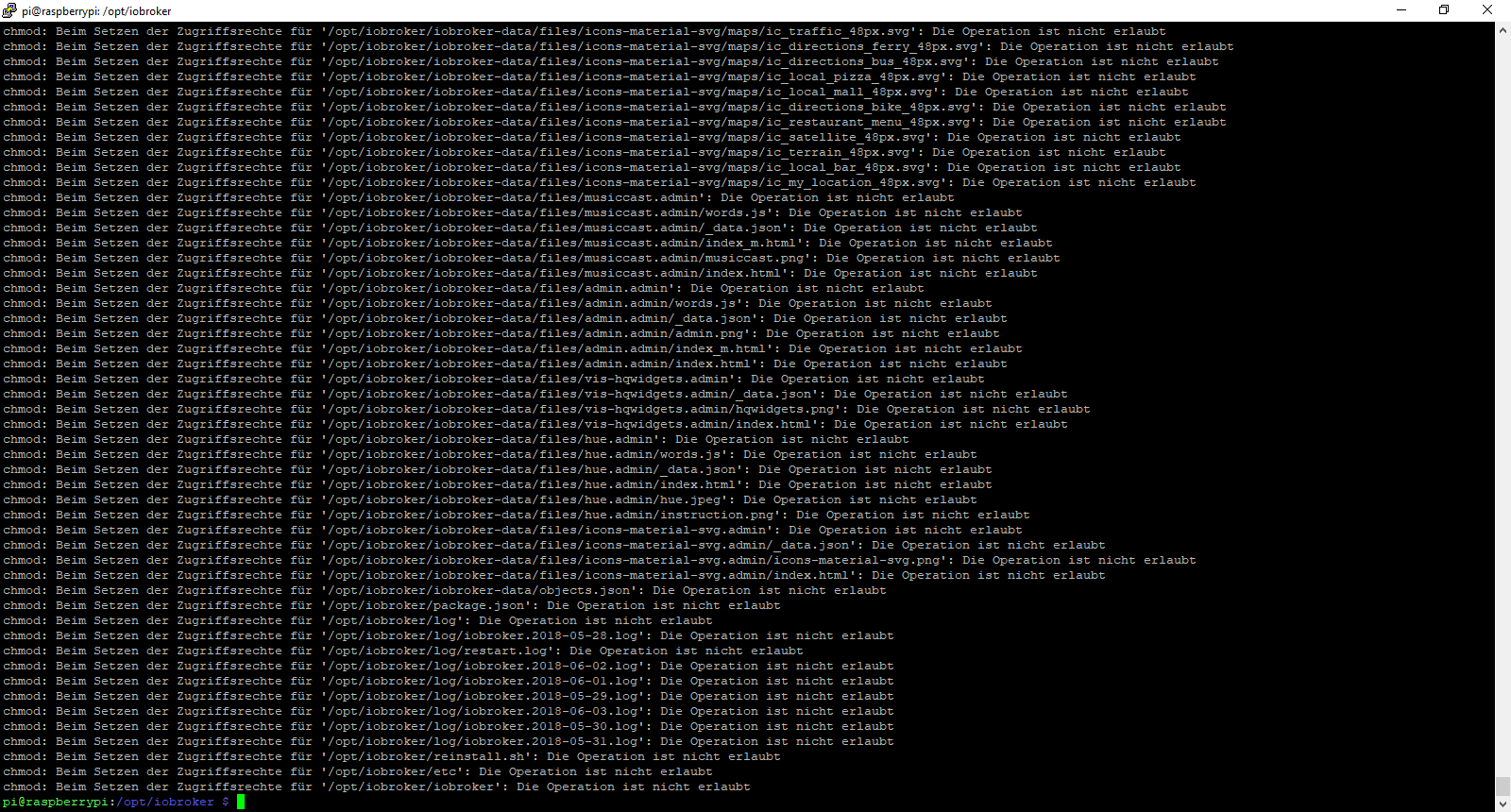

                    mit sudo davor bekomme ich das
                    • apollon77A Offline
                      apollon77A Offline
                      apollon77
                      Und dann nochmal neu starten bitte

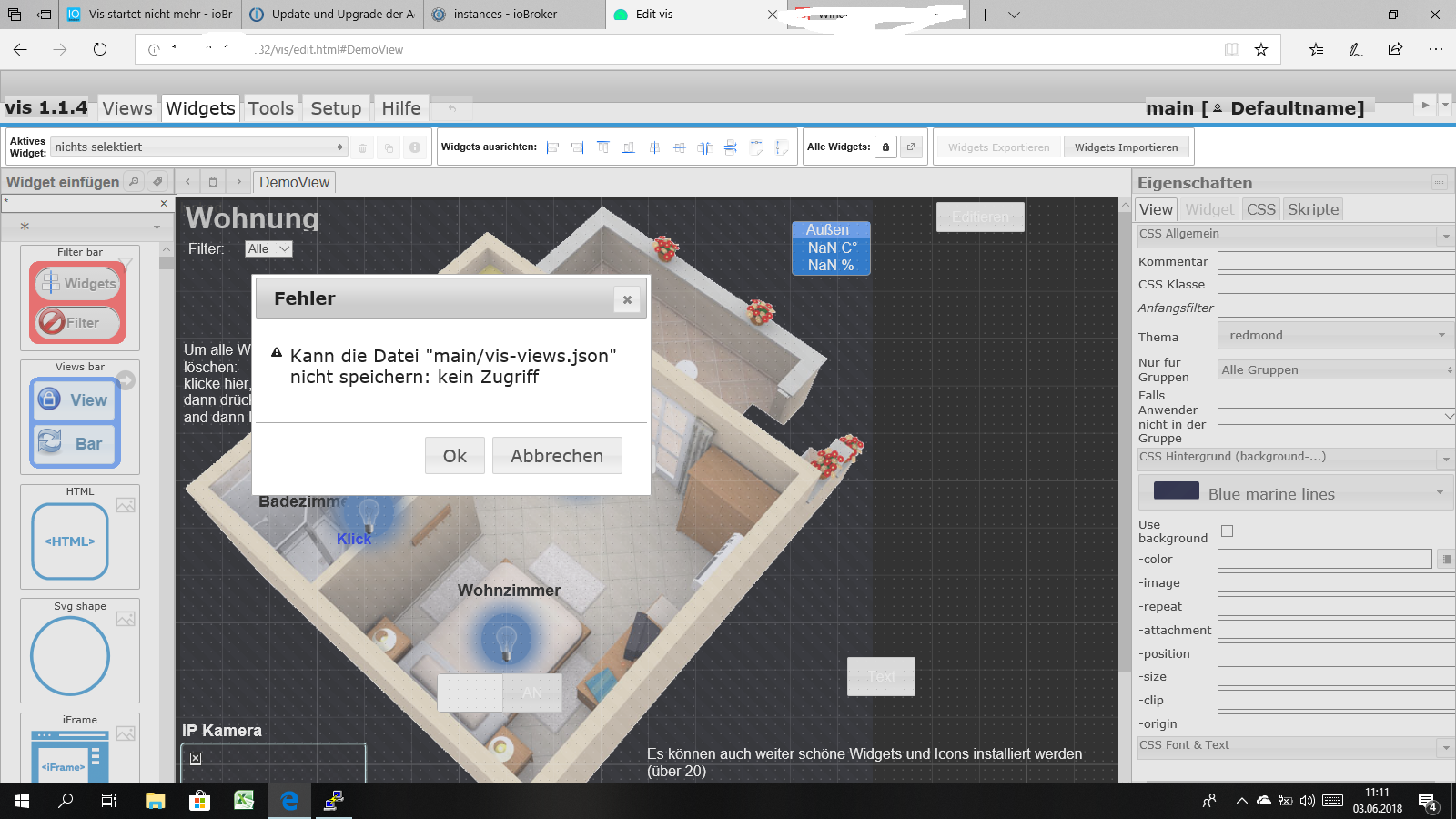

                            vis geht auf aber dann kommt das
                            • HomoranH Nicht stören
                              Nicht dass das das erste Anzeichen für den kommenden Tod der SD-Karte ist und diese nur noch ReadOnly ist
                              Rainer
                              • B Offline
                                B Offline
                                b.roeske
                                Das hoffe ich nicht bin am überlegen alles zu formatieren und noch mal von forne zu beginnen :(
