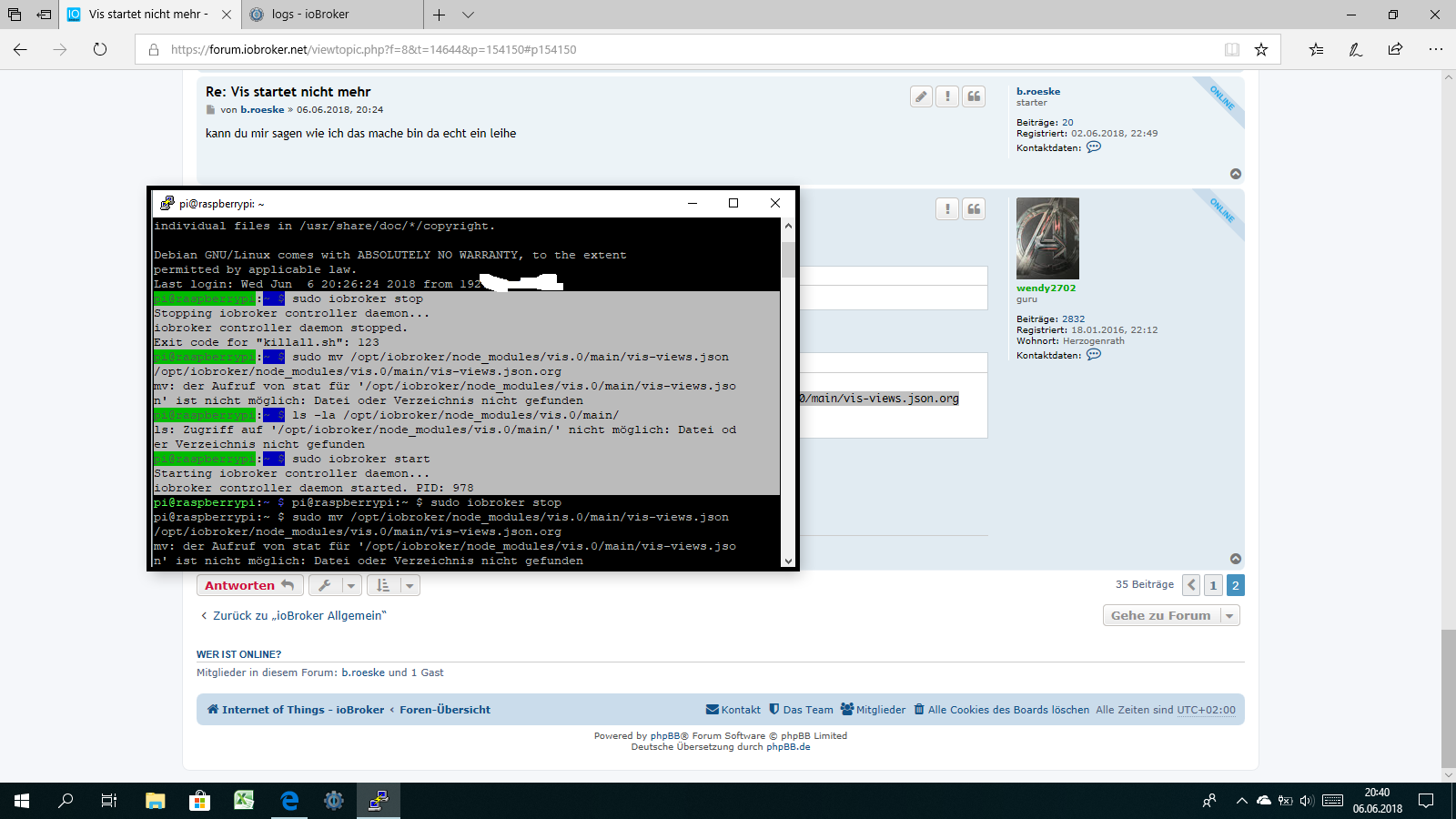

                                Bitte die Ausgabe hier als Text Posten damit man sehen kann ob es funktioniert hat.
                                Gesendet von iPhone mit Tapatalk Pro
                                • B Offline
                                  B Offline
                                  b.roeske
                                  #36
                                  • wendy2702W Online
                                    wendy2702W Online
                                    wendy2702
                                    #37
                                    Ok.
                                    Der Pfad oder Dateiname stimmt scheinbar nicht.
                                    Ich schau mal ob der VPN geht und ich zuhause gucken kann.

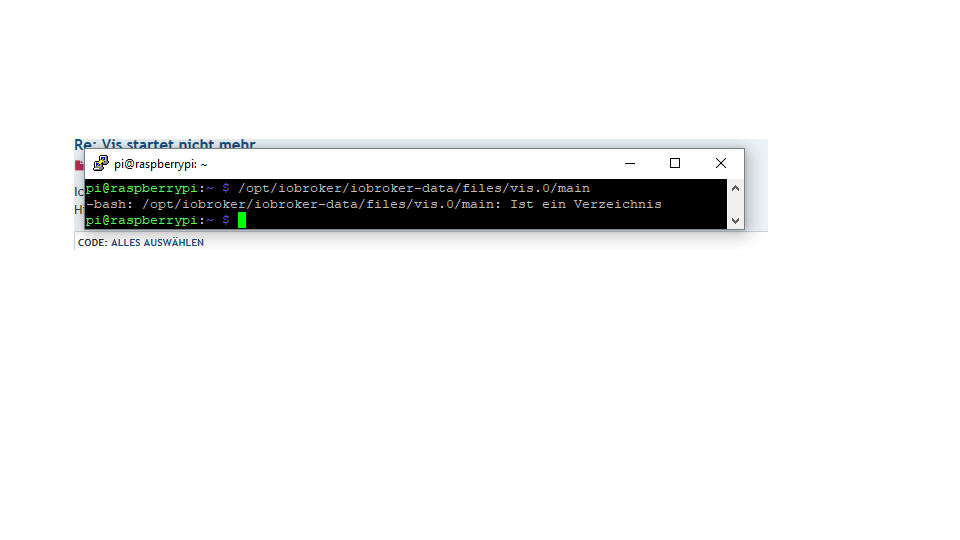

                                    • HomoranH Offline
                                      HomoranH Offline
                                      #38
                                      Ich hatte letztens auch diesen Pfad im Kopf :(
                                      Hier ist es wirklich:
                                      /opt/iobroker/iobroker-data/files/vis.0/main
                                      Rainer
                                      • wendy2702W Online
                                        wendy2702W Online
                                        wendy2702
                                        #39
                                        Hier der richtige Pfad
                                         /opt/iobroker/iobroker-data/files/vis.0/main/
                                        Edit: Rainer war schneller… die Suche auf dem IPhone ist nicht optimal [emoji16]
