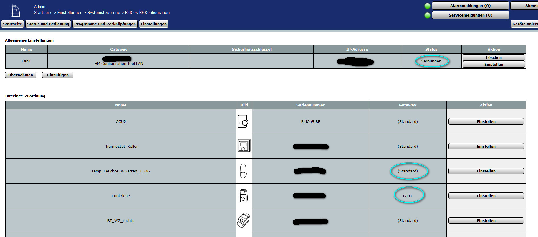

                                Ich wundere mich, da in der CCU eigentlich alles zur Verfügung steht:
                                In der CCu unter –> Startseite > Einstellungen > Systemsteuerung > BidCos-RF Konfiguration
                                ist genau die Übersicht welches Device mit wem verbunden ist und die Info, dass der Lan-Adapter verbunden ist, ist ebenso vorhanden.
                                Kriegt man das nicht ausgelesen ?

                                    Wie soll ich sonst an die Info kommen, welches Device mit welcher "Zentrale" und welchem RSSI verbunden ist ?
                                    Wie im Bild gezeigt scheint das ja über die CCU möglich zu sein –> damit bräuchte ich nix über den Lan.
                                    Mir fehlt nun eine Idee, wie ich an diese Info (siehe Bild) komme.

                                        • J Offline
                                          J Riemann
                                          Ein Lan-Gateway kann man grundsätzlich nicht abfragen, auch über die CCU nicht.
                                          Ein Gateway besitzt auch keine WebUI oder ähnliches.
                                          Das Gateway ist im Prinzip nichts anderes wie ein 2. entferntes Funkmodul der CCU.
                                          Sämtliche Daten werden in der CCU gespeichert, verwaltet und verarbeitet.
                                          Das ständige abfragen und weiterverarbeiten der RSSI Werte ist aus meiner Sicht sinnfrei weil die Zuordnung der Geräte nicht ständig korrigiert wird. Bei falscher Abfrage, also direkter Abfrage des Gerätes, kann es sogar passieren das man den DutyCycle der CCU ausschöpft weil extrem viel Funkverkehr produziert wird. Und ein erschöpfter DC führt folglich dazu das die CCU für gewisse Zeit nicht funken darf.
                                          Weil alle Geräte an einem festen Platz verbaut sind und es fast keine Einflüsse gibt die dafür sorgen würden das Verbindungswerte sich massiv verändern sind die RSSI Abfragen nur sehr selten sinnvoll. Aber jeder so wie er mag… Der verlinkte Thread sollte das richtige für Dich sein:
                                          viewtopic.php?f=8&t=2146
                                          Ach ja, ob ein Gateway verbunden ist oder nicht siehst Du schnell am DutyCycle Wert den der Rege-Adapter als Datenpunkt bereitstellt.
                                          Wird der DC mit einem Wert von -1 angezeigt, dann besteht keine Verbindung zur CCU.
