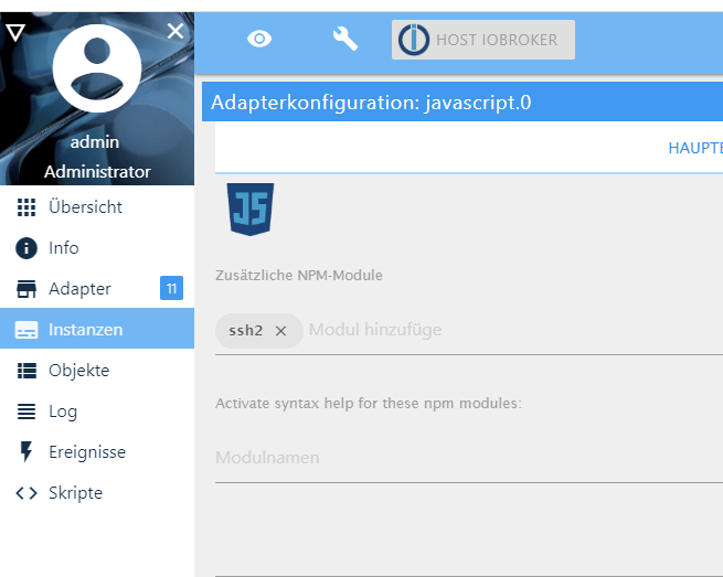

                              Bekomme folgenden Fehler:
                              20:48:13.373 error javascript.0 (1414) script.js.common.Sensoren.Taster.TasterYolo: Error: Cannot find module '/opt/iobroker/node_modules/iobroker.javascript/lib/../../ssh2'
                              Betrifft die erste Zeile des beispielcodes:
                              const Client = require('ssh2').Client;
                              Was muss ich hier tun? Kann mir jemand helfen?

                                @uwe72 ok habe es selber gefunden, man muss "ssh2" noch eintragen, siehe Screenshot:
