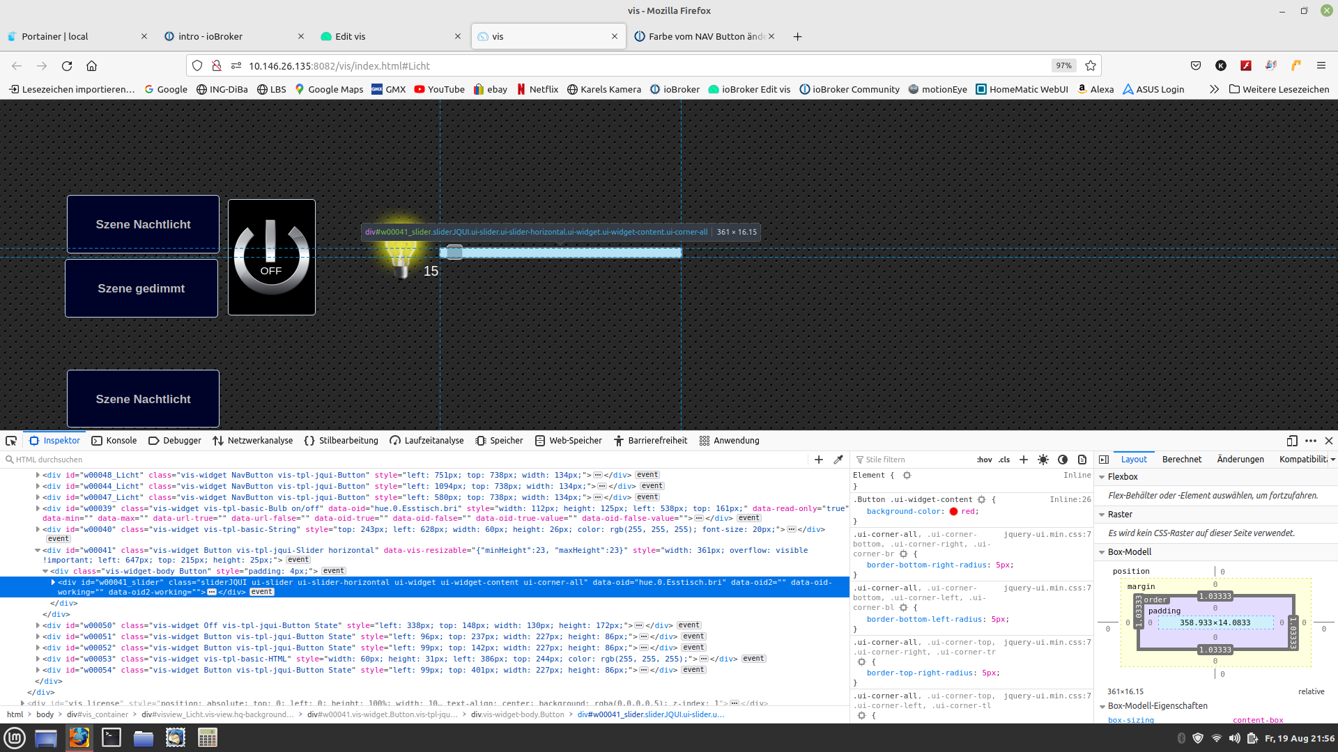

                    Ich kriege den jqui Slider nicht farbig...
                    Egal welche class ich davon nehme, das Teil wird zwar im Edit rot (siehe Screenshot), aber im Runtime springt es nach einer gefühlten ms wieder auf weiß zurück... Woran kann das liegen, was mache ich falsch?
                    Grüße!

                      • Karel Puhli
                        Karel Puhli @Glasfaser last edited by Karel Puhli
                        @glasfaser
                        ich habe eigentlich alle Möglichkeiten (siehe links blau hinterlegt) ausprobiert. In dem Beispiel ist es
                        .Button .ui-widget-content {
                            background-color: red;
                        Edit: .Button ist dabei natürlich die Klasse des Widgets

                          Was möchtest du vom Slider genau rot haben .
                          Karel Puhli 2 Replies Last reply Reply Quote 0
                          • Karel Puhli
                            @glasfaser
                            Den dicken Balken in der Mitte. Also eigentlich alles außer dem "handle".
                            • Karel Puhli
                              @glasfaser
                              Im Edit wird es richtig angezeigt... 😡
                              Homoran Glasfaser 2 Replies Last reply Reply Quote 0

                                • Glasfaser
                                  Glasfaser @Karel Puhli last edited by Glasfaser
                                  @karel-puhli
                                      background: red !important;
                                  Nur background und dann noch !important , damit es auch überschrieben wird
                                  Karel Puhli 1 Reply Last reply Reply Quote 1
                                    @glasfaser
                                    Super! Es funzt! Danke Dir!
                                    Kannst du kurz erklären warum es im Edit trotzdem richtig angezeigt wird, mit background-color?
