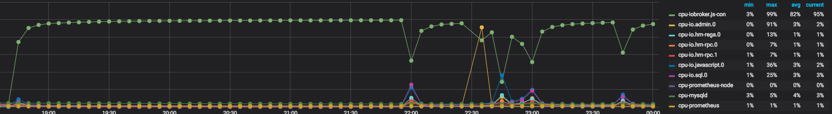

      Hallo, der neue 1.2.7 js-controller braucht bei mir 100% cpu?
      Man sieht hier: um ca. 10:00 installiert.
      Dann gab es andere Probleme, aber als es wider lief:
      Nach Neuinstallation der npm´s lief alles wieder.
      Dabei der Tipp:
      package.json
      package-lock.json
      in
      /opt/iobroker vor reinstall löschen.
      Sonst kann es zu unschönen Fehlern beim Neuinstallieren kommen.
      • wendy2702
        wendy2702 last edited by
        Guten Morgen,
        Das habe ich nicht. Last von JS-Controller liegt nach ca 5 Minuten Beobachtung zwischen 3-8%.
        • Blackmike
          Blackmike last edited by
          kann ichso auch nicht bestätigen
          top verrät mir zwischen 2 und 12 %
          Gruss Black

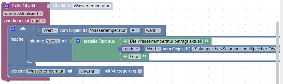

            ich habe seit kurzem ein ähnliches Problem.
            Last von "io.javascript" liegt anfangs bei ca. 1-2%
            Nachdem ich einen einfach Sprachbefehl an Alexa mit Sprachausgabe der Temperatur sende schießt die Last auf 100%
            und lässt sich nur durch einen Neustart der Instanz beheben.
            Im Script dürfte ich keinen Fehler oder Loop drin haben, da es recht einfach aufgebaut ist.
            Siehe Anhang.
            • Stabilostick
              Stabilostick last edited by
              Mach mal nicht aktualisiert oben, sondern geändert.
              • M
                MagicSven last edited by
                @Stabilostick:
                Mach mal nicht aktualisiert oben, sondern geändert. `
                :roll: :roll:
                MEGA FETTES DANKE !!!
                Ich suche den Fehler schon seit knapp einer Woche - und jetzt liegt es an so etwas banalem…
                Kannst du mir vielleicht noch verraten warum dieser kleine Wert die CPU Last so nach oben schießen lässt und die
                Temperatur des Raspi von 45°C dadurch auf 80°C ansteigt?
                • Homoran
                  Wie oft wird der Wert aktualisiert?
                  Danach wird der Wert auf unwahr gesetzt, also wieder aktualisiert….
                  Ich würde fas schon eine Loop nennen. 😄
                  Gruß Rainer
