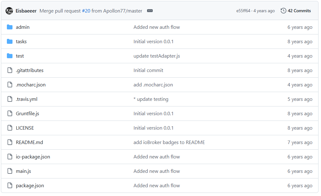

            Wenn es dieser Adapetr ist: https://github.com/Eisbaeeer/ioBroker.vr200
            dann würde ich den als totel Pferd bezeichnen.
            Das letzte Update war wohl vor über 6 Jahren

            Der Adapter sollte eher aus den Repos genommen werden.

                @mcm1957 sagte in Announce: Vorwerk VR200 Saugroboter Adapter:
                Die Checkerliste ist laaaang
                Ja, um diesen Adapter geht es und ja, ist dann schon ein bißchen älter.
                Dass es soviele Fehlermeldungen gibt, ist es eher mühsig das alles zu fixen.
                Ich bin ja weit weg von dem Erstellen von Adaptern. Ein paar Sachen ändern oder debuggen ist ok.
                Wenn ich in der readme lese: "full fork of botvac adapter". Der botvac Adapter wurde weiter entwickelt und gepflegt.
                @eisbaeeer: Ist. außer überall dem Namen botvac zu kobold und
                var kobold =    require('node-kobold');
                noch sehr viel geändert worden? Und macht es Sinn, den botvac Adapter zu klonen und die Anpassungen zu machen? Ggf. Funktionen entfernen, die der Kobold nicht unterstützt?
                Einen dev-server aufsetzen und testen wären dann wohl einer der nächsten Schritte.
