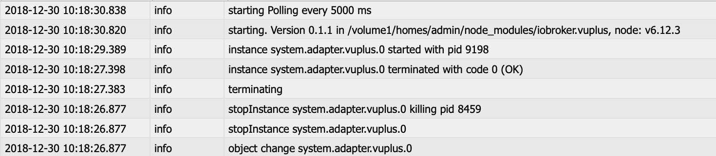

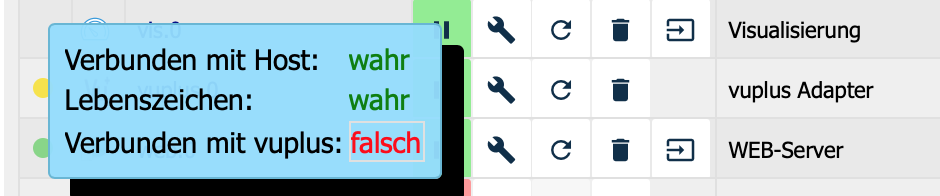

              Hallo, kann mir einer bei dem Adapter helfen?
              Der Adapter verbindet sich nicht mit der Vu+ (siehe Bilder)
              Habe auch verschiedene Ports ausprobiert, ohne Verbesserung :(
              Vu+ Solo2 mit VTI 14.0.1 Image

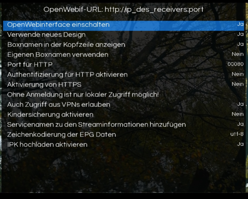

                  Ich habe ebenfalls VTi 14.01 und habe open web interface installiert.
                  Hast Du ein Interface installiert ?

                    Du musst auch den port 80 nutzen. Andere laufen anscheinend nicht.

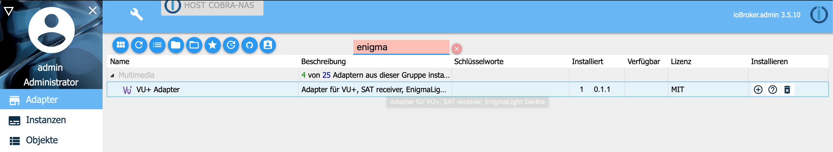

                          @Cobra68:
                          ja habe ich
                          filename="Bildschirmfoto 2018-12-31 um 18.00.13.png" index="1">~~
                          filename="Bildschirmfoto 2018-12-31 um 18.00.38.png" index="0">~~
                          Muss ich auf der Fritzbox irgendwelche Ports freischalten? ` ach, ich habe gerade gesehen das Du noch den "alten" VU Adapter genommen hast.
                          Installiere Dir mal den Enigma2 Adapter.
                          https://github.com/Matten-Matten/ioBroker.enigma2.git
                          Nach dem installieren einen upload machen nicht vergessen.
                          PS: oder Du suchst bei den Adaptern, dort mal enigma in die Suche eintragen.
                          Wenn über github installiert wurde, dann den upload machen.![](</s><URL url=)<link_text text="https://uploads.tapatalk-cdn.com/201812 ... f1c114.jpg">https://uploads.tapatalk-cdn.com/20181231/c0185622d7c0ab9e17c8286929f1c114.jpg</link_text>" />

                              @Cobra68:
                              Nee habe ich nicht
                              filename="Bildschirmfoto 2018-12-31 um 18.35.11.png" index="0">~~
                              kann aber sein das ich den mal hatte, bin mir aber nicht mehr sicher ` Hast Du es denn jetzt hin bekommen ?

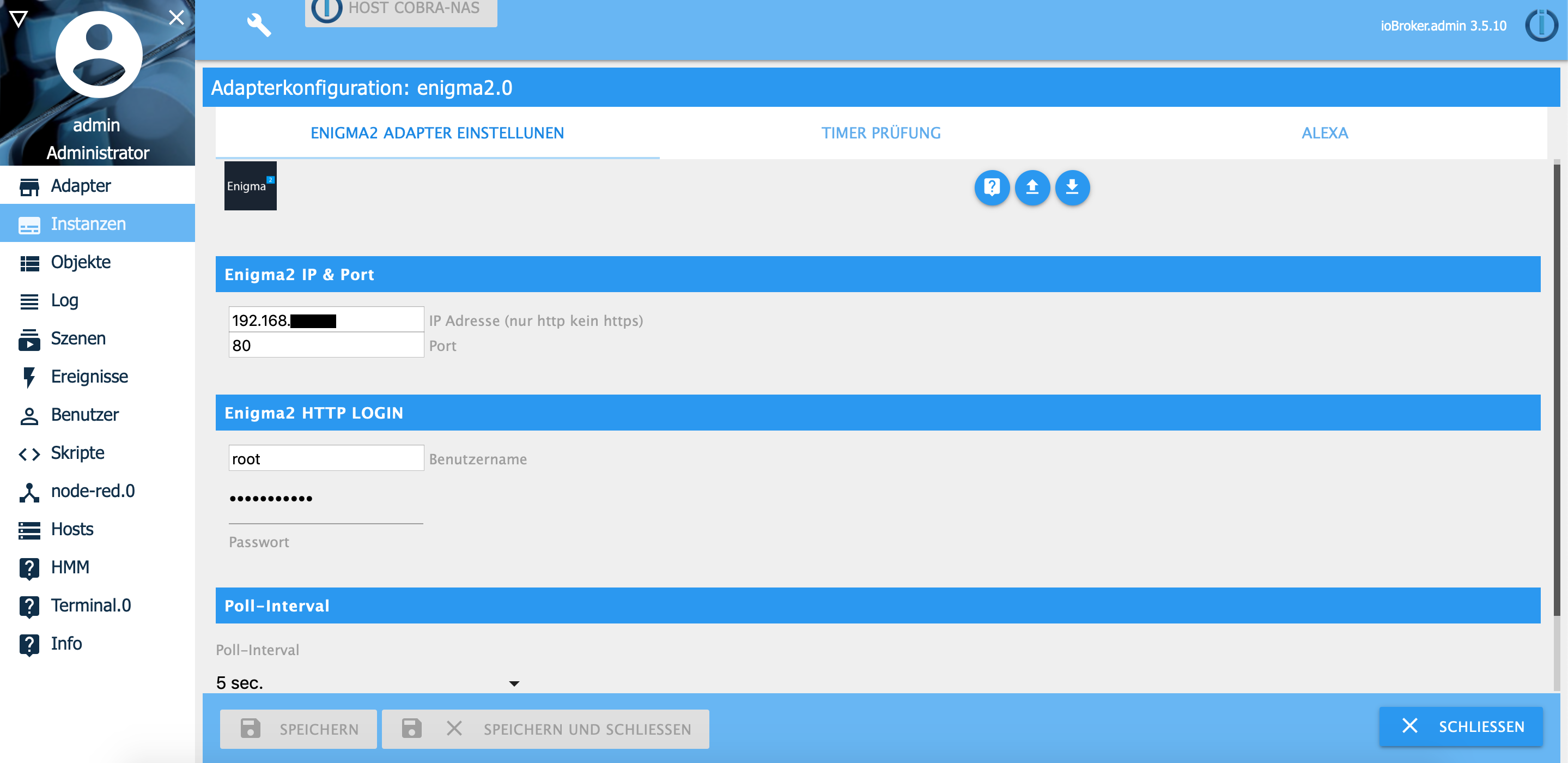

                                  Hallo, habe den enigma2 adapter installier, dieser verbindet sich auch
                                  leider der Vu+ adapter immer noch nicht.
                                  so wie ich das aber verstanden habe, ist der enigma2 der NEUE adapter
                                  somit kann ich doch den Vu+ adapter getrost löschen :D
