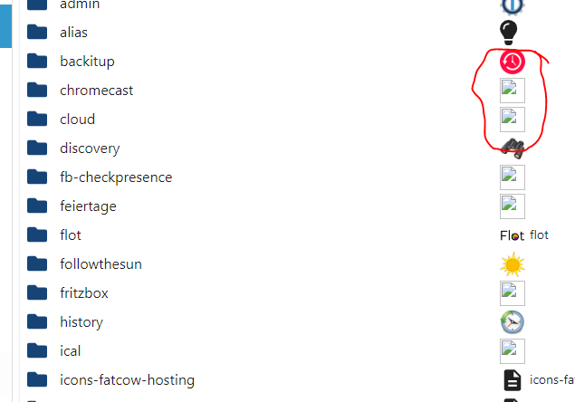

            In meinen Objekten wird einiges ohne icons angezeigt, ist das richtig das sind alles Altlasten von Adaptern/Instanzen die ich mal versuchsweise Installiert hatte?
            Die kann ich doch einfach löschen!?

              @tobi68 sagte in Probleme beim aufspielen des Backups nach Neuinstallation:
              ist anscheinend ein kleiner Bug. Gibt es einen Thread zu.

                                      Danke!
                                      Zwar immer noch FTP 🤕 hat aber jetzt alles ohne Probleme geklappt!
