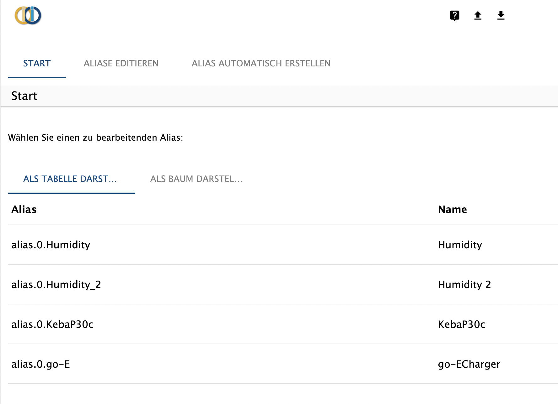

        @thomas-braun soweit läuft der raspi3 gerade, es fehlt mir noch echarts, aliasmanager. sonst bin ich soweit durch. hättet ihr da noch eine info wie man diese einstellungen rüber bringt ohne Backup?
        beim Alias-Manager kann man export/importieren, aber es passiert nichts, nichts wird angezeigt, trotz info dass er diese erfolgreich geladen hat
        Bildschirmfoto 2022-10-16 um 11.14.13.png Bildschirmfoto 2022-10-16 um 11.14.29.png
        will er nicht wiederherstellen, gefällt ihm da das Verzeichnis nicht? im Export-file steht auch nichts davon drin.
        hab im entspr. Thread geschrieben.
