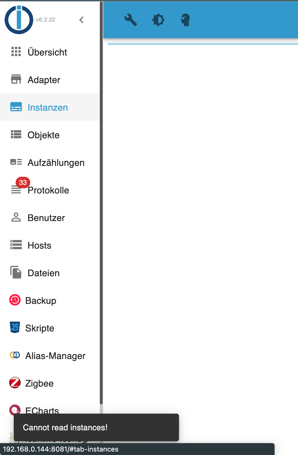

    @djmarc75 ich denke das hat meine Installation gerade, immer wieder nicht erreichbar und mir scheint iobroker startet durch....

            @thomas-braun der Raspi3 startet neu, mir scheint immer wenn ich die Instanzen öffne
            dann ist er auch per Terminal nicht erreichbar, manchmal muss ich sogar neu einloggen

              @humidor ich tippe drauf dass der RAM schon jetzt voll ist...
              kann mich aber auch mal wieder täuschen !

                @humidor
                Das Kistlein dürfte überfordert sein.

                    @humidor
                    Unter 2GB RAM geht da meiner Meinung nach nix.
                    Jedenfalls nicht als Primäre Installation. Als Slave mit spezifischer Aufgabe kann da vielleicht noch was gehen.

                      @thomas-braun so sehe ich das jetzt auch
                      ich mache mir einen neue raspi4 64bit install ohne backup
