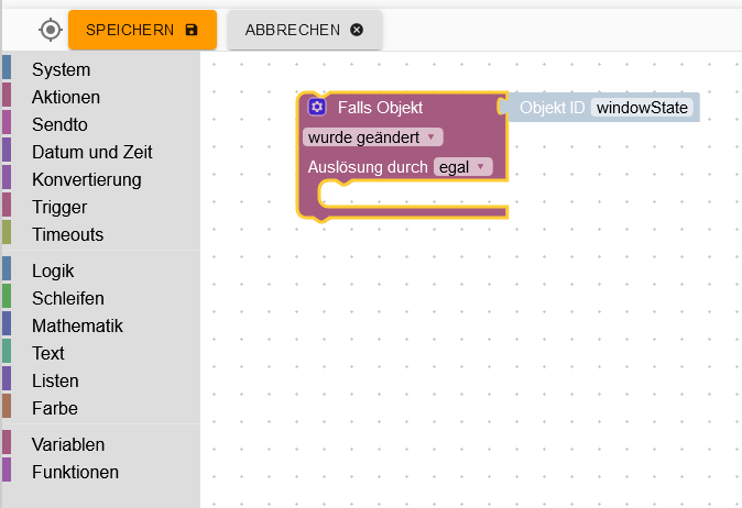

                  @unrubas

                  U 1 Antwort Letzte Antwort
                    @unrubas
                    Danach können wir uns dann ums Übersetzen kümmern.
                    Dazu bitte auf die Seite Skripte gehen und über das + links oben ein neues Skript erzeugen.
                    Der Typ ist Blockly, den Namen könntest du mit etwas sinnvollerem als IP_Convert auswählen
