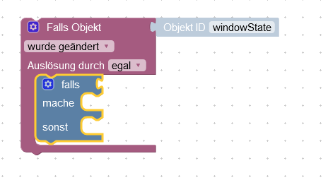

                                    @unrubas
                                    Anschließend auf das Zahnrad klicken und zweimal ein sonst falls von dem "Vorrat" links unter das falls auf der rechten Seite ziehen, und noch mal auf das Zahnrad klicken
                                    Danach sollte der blaue Logik-Baustein aussehen, wie auf dem Screenshot
                                    U 2 Antworten Letzte Antwort
                                      @unrubas

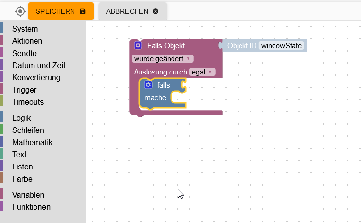

                                      UnruBas
                                      #78
                                      So?? bin ich hier jetzt richtig soweit???
                                      • U UnruBas
                                        das war "fast" selbst erklärend bis zum windowState :-)
                                        ...endlich mal was etwas einfacher ist...
                                        #79
                                        @unrubas sagte in Fenster vis Homematic ip:
                                        Die Sache mit dem Zahnrad fehlt noch
                                          @unrubas
