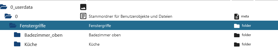

        @unrubas um den Wert des Datenpunktes für das Widget verständlich zu übersetzen, benötigst du einen eigenen Datenpunkt in den die Übersetzung geschrieben wird.
        Dazu gehst du auf die Seite Objekte und klickst die Zeile 0_Userdata.0 an
        Dann oben darüber auf das + klicken und ein neues Objekt vom Typ Folder (Verzeichnis) mit dem Namen Fenstergriffe anlegen

                      #58
                      erledigt
                      • U UnruBas
                        Datenpunkt???
                        #59
                        @unrubas Aber sonst alles Spitze
                        Wenn du das Verzeichnis Fenstergriffe fertig hast (hinzufügen anklicken!), klickst du dieses an und erstellst darin ein weiteres (später mehr) für jedes Zimmer, diesmal Badezimmer

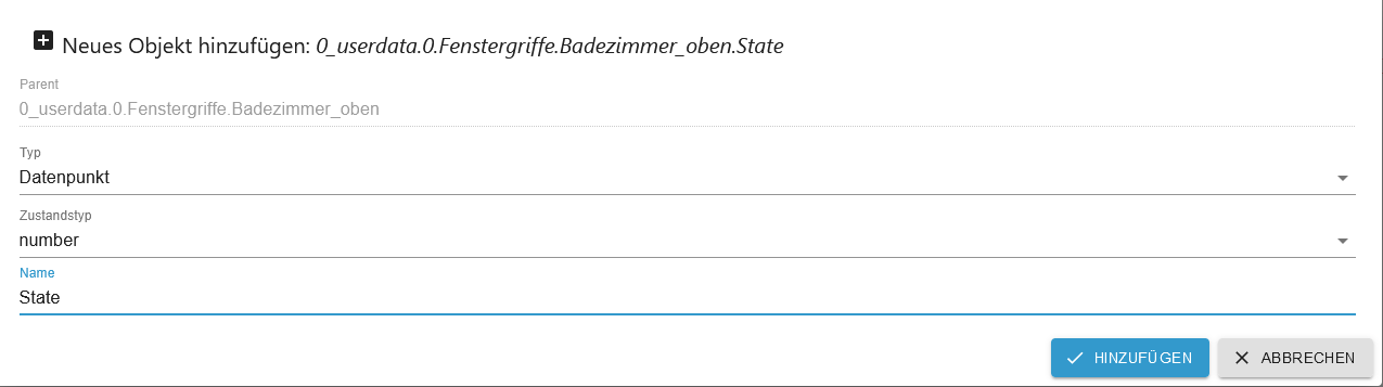

                            @unrubas sagte in Fenster vis Homematic ip:
                            erledigt
                            Jetzt das Badezimmer anklicken und darin einen Datenpunkt vom Typ Zahl mit dem Namen STATE o.ä. anlegen
                            (Umlaute würde ich vermeiden)

                              #62
                              erledigt
                              number ist hier ja richtig oder???
                              • U UnruBas
                                erledigt
                                #63
                                Ja!

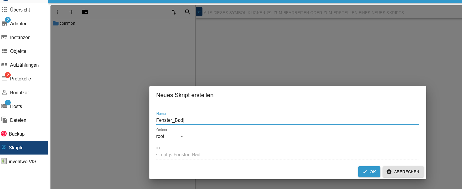

                                    Dazu bitte auf die Seite Skripte gehen und über das + links oben ein neues Skript erzeugen.
                                    Der Typ ist Blockly, den Namen könntest du mit etwas sinnvollerem als IP_Convert auswählen

                                      #66
                                      erledigt
