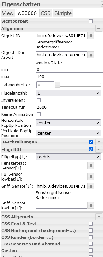

    @unrubas sagte in Fenster vis Homematic ip:
    ist ja noch leer
    ja, da musst du den Datenpunkt des Griffes eintragen.
    Nicht dort wo du ihn hast.
    Da oben unter allgemein gehört der LEVEL des Rollladens hin
    U 1 Antwort Letzte Antwort
      ist ja noch leer
        Wo finde ich den zitieren Button???
        rechts unter (noch fast in) dem Post
        die Sache mit dem Level hab ich noch nicht gefunden
        du hattest oben doch den Datenpunkt des Griffes unter ALLGEMEIN eingetragen
        statt dessen gehört da die ID des Datenpunktes LEVEL vom Rolladen hin.
        Hast du jetzt unten bei Flügel den Griff eingetragen?
        Nutzt aber nichts, oder?
        U 2 Antworten Letzte Antwort

          Wo/ was muß ich da eintragen?? Hab ich Tomaten auf den Augen?? Ich finde da nichts mit Level???
          Es ist ja kein Rolladen, sondern ein Fenstergriff Drehsensor...
                #45
                da doch nicht!
                im Widget!!!
                Das heisst ja nicht umsonst Window/shutter, also Griff und Rolladen

                      @homoran ja, ich bin mit dem Level noch am suchen
                      • U UnruBas
                        #49
                        lass das erst einmal
                        Erst den Griff
                        Den hast du jetzt unter Flügel eingetragen?
                        und bei Önderung des Griffes passiert am Widget was?
                          Erst den Griff

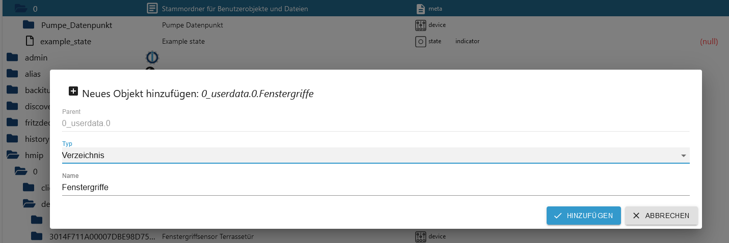

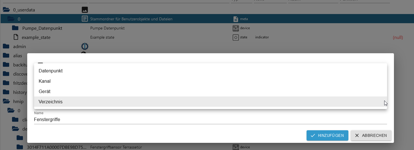

                            @unrubas um den Wert des Datenpunktes für das Widget verständlich zu übersetzen, benötigst du einen eigenen Datenpunkt in den die Übersetzung geschrieben wird.
                            Dazu gehst du auf die Seite Objekte und klickst die Zeile 0_Userdata.0 an
                            Dann oben darüber auf das + klicken und ein neues Objekt vom Typ Folder (Verzeichnis) mit dem Namen Fenstergriffe anlegen

                                        @homoran sagte in Fenster vis Homematic ip:
                                          Datenpunkt???
                                          nein!
