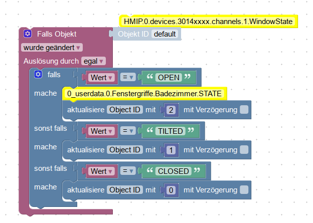

      @unrubas um den Wert des Datenpunktes für das Widget verständlich zu übersetzen, benötigst du einen eigenen Datenpunkt in den die Übersetzung geschrieben wird.
      Dazu gehst du auf die Seite Objekte und klickst die Zeile 0_Userdata.0 an
      Dann oben darüber auf das + klicken und ein neues Objekt vom Typ Folder (Verzeichnis) mit dem Namen Fenstergriffe anlegen

          deswegen müssen wir jetzt übersetzen!
          siehe letzten Post

                      @unrubas Aber sonst alles Spitze
                      Wenn du das Verzeichnis Fenstergriffe fertig hast (hinzufügen anklicken!), klickst du dieses an und erstellst darin ein weiteres (später mehr) für jedes Zimmer, diesmal Badezimmer

                          #61
                          @unrubas sagte in Fenster vis Homematic ip:
                          erledigt
                          Jetzt das Badezimmer anklicken und darin einen Datenpunkt vom Typ Zahl mit dem Namen STATE o.ä. anlegen
                          (Umlaute würde ich vermeiden)

                                  #65
                                  @unrubas
                                  Danach können wir uns dann ums Übersetzen kümmern.
                                  Dazu bitte auf die Seite Skripte gehen und über das + links oben ein neues Skript erzeugen.
                                  Der Typ ist Blockly, den Namen könntest du mit etwas sinnvollerem als IP_Convert auswählen

                                      #67
                                      @unrubas
                                      Javascripte "laufen" immer und warten auf irgendetwas um dann das Skript abzuarbeiten.
                                      Daher werden Javascripte auch nie abgeschaltet.
                                      Das "irgendetwas" nennt sich Trigger.
                                      Ohne diesen Trigger würde ein Skript nur einmalig beim abspeichern ausgeführt.
                                      Also brauchen wir einen Baustein aus der Gruppe Trigger:
                                        erledigt
                                        jetzt bist du schneller als ich :-)
                                        Ich würde trotzdem alle Fenster in diesem Skript übersetzen, das Bad ist nur das Beispiel, du machst dann mal eben den rest 😂

                                          @unrubas
                                          Nicht Erschrecken - ich wollte nur nochmal das Ziel zeigen (damit ich weiß was ich erzählen muss)
                                          Den Triggerbaustein findest/hast du?
