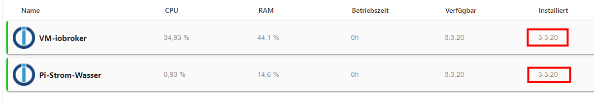

                                          #44
                                          achja,
                                          und 3.3.20 läuft auch korrekt.
                                          Multihost funktioniert auch:
                                          Danke.
