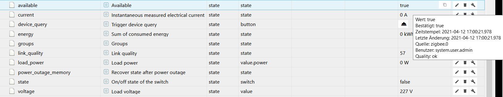

                                      @kusselin steht der DP available von der Steckdose auf true?
                                      seh mal ins log ob das "sauber" durchgelaufen ist oder doch irgend ne Fehlermeldung kam.
                                      ich tippe eher darauf, das die Steckdose ebenfalls eine schlechte Verbindung hat, was wiederum, wie oben schon mehrmals erwähnt, an deinem Coordinator liegt

                                        #99
                                        @crunchip Hi.hier mal das Bild und steht auf true...
                                        Im Log kann ich nix finden....haaaalt doch hier:
                                        zigbee.0	2021-04-12 15:01:18.078	info	(16482) Zigbee: stop joining
                                        zigbee.0	2021-04-12 15:00:21.186	info	(16482) DeviceConfigure successful 0x588e81fffed39f9a TS0121
                                        zigbee.0	2021-04-12 15:00:20.973	info	(16482) Configuring 0x588e81fffed39f9a TS0121
                                        zigbee.0	2021-04-12 15:00:20.972	info	(16482) Device '0x588e81fffed39f9a' is supported, identified as: TuYa 10A UK or 16A EU smart plug (TS0121_plug)
                                        zigbee.0	2021-04-12 15:00:20.972	info	(16482) Successfully interviewed '0x588e81fffed39f9a', device has succesfully been paired
                                        zigbee.0	2021-04-12 15:00:19.741	warn	(16482) Device '0x588e81fffed39f9a' announced itself
                                        zigbee.0	2021-04-12 15:00:19.686	info	(16482) Starting interview of '0x588e81fffed39f9a'
                                        zigbee.0	2021-04-12 15:00:16.786	info	(16482) Zigbee: allowing new devices to join.
