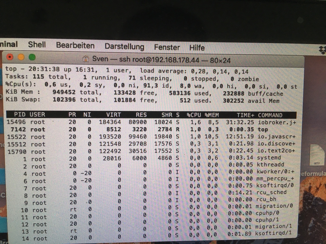

              • L Offline
                L Offline
                LJSven
                @Dutchman:
                Da du neu installiert hast, ioBroker läuft nicht zufällig doppelt ? `
                Nein, habe komplett formatiert.
                • L Offline
                  L Offline
                  LJSven
                  Das kommt bei mir bei dem Befehl:
                  root@raspberrypi:~# ps auxww|grep io.
                  root        10  0.0  0.0      0     0 ?        S    04:00   0:00 [migration/0]
                  root        13  0.0  0.0      0     0 ?        S    04:00   0:00 [migration/1]
                  root        18  0.0  0.0      0     0 ?        S    04:00   0:00 [migration/2]
                  root        23  0.0  0.0      0     0 ?        S    04:00   0:00 [migration/3]
                  root        40  0.0  0.0      0     0 ?        I<   04:00   0:00 [rpciod]
                  root        41  0.0  0.0      0     0 ?        I<   04:00   0:00 [xprtiod]
                  root        45  0.0  0.0      0     0 ?        I<   04:00   0:00 [nfsiod]
                  root        58  0.0  0.0      0     0 ?        I<   04:00   0:00 [DWC Notificatio]
                  message+   298  0.0  0.3   6508  3388 ?        Ss   04:00   0:00 /usr/bin/dbus-daemon --system --address=systemd: --nofork --nopidfile --systemd-activation
                  root     15488  0.0  0.0   4776   544 pts/0    S+   10:07   0:00 grep io.

                  Ist das das was du meintest mit Log nach dem Neustart?
                  • apollon77A Offline
                    apollon77A Offline
                    apollon77
                    Ja, aber in dem Log siegt alles sauber aus … nicht mit Error 7 ... wann kommt das denn?
                    • L Offline
                      L Offline
                      LJSven
                      Auf jeden Fall nach einem Reboot des Raspberry. Ich mache jede Nacht um 4 Uhr den Befehl
                      sudo reboot
                      via Crontab.
                        apollon77A Offline
                        apollon77
                        warum auch immer Du das tust :-)
                        dann schick halt mal log von danach vom start von iobroker bis zu dem wo das kommt

                          2018-06-28 04:00:14.778 - info: Adapter cloud still running
                          2018-06-28 04:00:14.779 - info: Adapter geofency still running
                          2018-06-28 04:00:14.780 - info: Adapter rpi2 still running
                          2018-06-28 04:00:14.781 - info: Adapter scenes still running
                          2018-06-28 04:00:14.782 - info: Adapter web still running
                          2018-06-28 04:00:14.783 - info: Adapter fritzbox still running
                          2018-06-28 04:00:14.783 - info: Adapter sayit still running
                          2018-06-28 04:00:14.784 - info: Adapter lgtv11 still running
                          2018-06-28 04:00:14.785 - info: Adapter history still running
                          2018-06-28 04:00:14.787 - info: Adapter email still running
                          2018-06-28 04:00:14.788 - info: Adapter parser still running
                          2018-06-28 04:00:14.789 - info: Adapter telegram still running
                          2018-06-28 04:00:14.790 - info: Adapter text2command still running
                          2018-06-28 04:00:14.791 - info: Adapter mqtt still running
                          2018-06-28 04:00:14.792 - info: Adapter simple-api still running
                          2018-06-28 04:00:14.792 - info: Adapter mihome still running
                          2018-06-28 04:00:33.851 - info: host.raspberrypi iobroker.js-controller version 1.4.2 js-controller starting
                          2018-06-28 04:00:33.876 - info: host.raspberrypi Copyright (c) 2014-2018 bluefox, 2014 hobbyquaker
                          2018-06-28 04:00:33.878 - info: host.raspberrypi hostname: raspberrypi, node: v6.14.3
                          2018-06-28 04:00:33.882 - info: host.raspberrypi ip addresses: 192.168.178.44 fe80::ba6f:5d66:56f0:9b94
                          2018-06-28 04:00:34.318 - info: host.raspberrypi inMem-states listening on port 9000
                          2018-06-28 04:00:35.229 - info: host.raspberrypi inMem-objects listening on port 9001
                          2018-06-28 04:00:35.284 - info: host.raspberrypi InMemoryDB connected
                          2018-06-28 04:00:35.353 - info: host.raspberrypi 38 instances found
                          2018-06-28 04:00:35.514 - info: host.raspberrypi starting 33 instances
                          2018-06-28 04:00:35.688 - info: host.raspberrypi instance system.adapter.admin.0 started with pid 541
                          2018-06-28 04:00:39.570 - info: host.raspberrypi instance system.adapter.discovery.0 started with pid 548
                          2018-06-28 04:00:43.548 - info: host.raspberrypi instance system.adapter.javascript.0 started with pid 554
                          2018-06-28 04:00:44.626 - info: admin.0 starting. Version 3.4.7 in /opt/iobroker/node_modules/iobroker.admin, node: v6.14.3
                          2018-06-28 04:00:44.733 - info: admin.0 requesting all states
                          2018-06-28 04:00:44.635 - info: discovery.0 starting. Version 1.1.1 in /opt/iobroker/node_modules/iobroker.discovery, node: v6.14.3
                          2018-06-28 04:00:44.746 - info: admin.0 requesting all objects
                          2018-06-28 04:00:44.751 - info: admin.0 Request actual repository...
                          2018-06-28 04:00:47.162 - info: admin.0 received all states
                          2018-06-28 04:00:47.573 - info: host.raspberrypi instance system.adapter.sonos.0 started with pid 568
                          2018-06-28 04:00:58.619 - info: admin.0 received all objects
                          2018-06-28 04:00:59.443 - info: admin.0 http server listening on port 8081
                          2018-06-28 04:00:59.445 - info: admin.0 Use link "http://localhost:8081" to configure.
                          2018-06-28 04:00:59.586 - info: host.raspberrypi instance system.adapter.fritzdect.0 started with pid 575
                          2018-06-28 04:01:00.142 - info: host.raspberrypi Update repository "latest" under "http://download.iobroker.net/sources-dist-latest.json"
                          2018-06-28 04:01:03.254 - error: sonos.0 no connection to objects DB
                          2018-06-28 04:01:04.617 - info: host.raspberrypi instance system.adapter.sonoff.0 started with pid 589
                          2018-06-28 04:01:04.917 - debug: javascript.0 objectDB connected
                          2018-06-28 04:01:05.835 - debug: javascript.0 statesDB connected
                          2018-06-28 04:01:05.901 - info: sonos.0 starting. Version 1.6.2 in /opt/iobroker/node_modules/iobroker.sonos, node: v6.14.3
                          2018-06-28 04:01:06.179 - info: javascript.0 starting. Version 3.6.4 in /opt/iobroker/node_modules/iobroker.javascript, node: v6.14.3
                          2018-06-28 04:01:06.199 - info: sonos.0 http sonos server listening on port 8083
                          2018-06-28 04:01:06.227 - info: javascript.0 requesting all states
                          2018-06-28 04:01:06.245 - info: javascript.0 requesting all objects
                          2018-06-28 04:01:08.553 - info: admin.0 Repository received successfully.
                          2018-06-28 04:01:09.747 - info: javascript.0 received all states
                          2018-06-28 04:01:09.471 - info: fritzdect.0 starting. Version 0.1.1 in /opt/iobroker/node_modules/iobroker.fritzdect, node: v6.14.3
                          2018-06-28 04:01:09.536 - info: fritzdect.0 entered ready
                          2018-06-28 04:01:09.751 - info: sonoff.0 starting. Version 2.2.2 in /opt/iobroker/node_modules/iobroker.sonoff, node: v6.14.3
                          2018-06-28 04:01:10.414 - info: sonoff.0 Starting MQTT authenticated server on port 1883
                          2018-06-28 04:01:11.607 - info: host.raspberrypi instance system.adapter.cloud.0 started with pid 613
                          2018-06-28 04:01:14.059 - info: vis.0 starting. Version 1.1.4 in /opt/iobroker/node_modules/iobroker.vis, node: v6.14.3
                          2018-06-28 04:01:14.501 - info: vis.0 vis license is OK.
                          2018-06-28 04:01:14.642 - info: javascript.0 received all objects
                          2018-06-28 04:01:15.252 - info: javascript.0 Start javascript script.js.common.Sonstige.Anwesenheit
                          2018-06-28 04:01:15.388 - info: fritzdect.0 Talking to FritzBox with firmware: 06.93
                          2018-06-28 04:01:15.590 - info: host.raspberrypi instance system.adapter.geofency.0 started with pid 623
                          2018-06-28 04:01:15.886 - info: fritzdect.0 create Devices 3
                          2018-06-28 04:01:15.890 - info: fritzdect.0 setting up Thermostat/DECT3xx object Wohnzimmer Heizung
                          2018-06-28 04:01:16.520 - info: fritzdect.0 setting up Switch/DECT2xx object Galerie TV
                          2018-06-28 04:01:16.539 - info: fritzdect.0 setting up Switch/DECT2xx object Deko
                          2018-06-28 04:01:18.497 - info: cloud.0 starting. Version 2.6.2 in /opt/iobroker/node_modules/iobroker.cloud, node: v6.14.3
                          2018-06-28 04:01:19.087 - info: cloud.0 Connecting with https://iobroker.net:10555 with "i************"
                          2018-06-28 04:01:19.594 - info: host.raspberrypi instance system.adapter.rpi2.0 started with pid 633
                          2018-06-28 04:01:20.048 - info: cloud.0 Trying to connect as system.user.admin
                          2018-06-28 04:01:20.190 - info: geofency.0 starting. Version 0.3.2 in /opt/iobroker/node_modules/iobroker.geofency, node: v6.14.3
                          2018-06-28 04:01:20.270 - info: geofency.0 Adapter got 'Ready' Signal - initiating Main function...
                          2018-06-28 04:01:20.346 - info: geofency.0 http server listening on port 7999
                          2018-06-28 04:01:15.322 - info: javascript.0 script.js.common.Sonstige.Anwesenheit: registered 3 subscriptions and 0 schedules
                          2018-06-28 04:01:15.325 - info: javascript.0 Start javascript script.js.common.Sonstige.Heizungssteuerung
                          2018-06-28 04:01:15.394 - info: javascript.0 script.js.common.Sonstige.Heizungssteuerung: Heizung - Mai bis September aus! Aussentemperatur beträgt 15
                          2018-06-28 04:01:15.402 - info: javascript.0 script.js.common.Sonstige.Heizungssteuerung: registered 2 subscriptions and 2 schedules
                          2018-06-28 04:01:15.407 - info: javascript.0 Start javascript script.js.common.Sonstige.Dekobeleuchtung
                          2018-06-28 04:01:16.488 - info: javascript.0 script.js.common.Sonstige.Dekobeleuchtung: registered 0 subscriptions and 1 schedule
                          2018-06-28 04:01:16.490 - info: javascript.0 Start javascript script.js.common.Sonstige.Text-To-Speech
                          2018-06-28 04:01:16.503 - info: javascript.0 script.js.common.Sonstige.Text-To-Speech: registered 1 subscription and 0 schedules
                          2018-06-28 04:01:16.506 - info: javascript.0 Start javascript script.js.common.Dreambox_EG.Sender.Sky_Sport_2
                          2018-06-28 04:01:16.571 - info: javascript.0 script.js.common.Dreambox_EG.Sender.Sky_Sport_2: registered 0 subscriptions and 0 schedules
                          2018-06-28 04:01:16.573 - info: javascript.0 Start javascript script.js.common.Dreambox_EG.Sender.Eurosport_HD_2
                          2018-06-28 04:01:16.593 - info: javascript.0 script.js.common.Dreambox_EG.Sender.Eurosport_HD_2: registered 0 subscriptions and 0 schedules
                          2018-06-28 04:01:16.595 - info: javascript.0 Start javascript script.js.common.Dreambox_EG.Standby_Off
                          2018-06-28 04:01:16.608 - info: javascript.0 script.js.common.Dreambox_EG.Standby_Off: registered 1 subscription and 0 schedules
                          2018-06-28 04:01:16.610 - info: javascript.0 Start javascript script.js.common.Dreambox_EG.Standby_On
                          2018-06-28 04:01:16.620 - info: javascript.0 script.js.common.Dreambox_EG.Standby_On: registered 1 subscription and 0 schedules
                          2018-06-28 04:01:16.622 - info: javascript.0 Start javascript script.js.common.Dreambox_EG.Sender.Sky_Bundesliga
                          2018-06-28 04:01:16.636 - info: javascript.0 script.js.common.Dreambox_EG.Sender.Sky_Bundesliga: registered 0 subscriptions and 0 schedules
                          2018-06-28 04:01:16.638 - info: javascript.0 Start javascript script.js.common.Dreambox_EG.Sender.Sky_Sport_1
                          2018-06-28 04:01:16.663 - info: javascript.0 script.js.common.Dreambox_EG.Sender.Sky_Sport_1: registered 0 subscriptions and 0 schedules
                          2018-06-28 04:01:16.665 - info: javascript.0 Start javascript script.js.common.Dreambox_EG.Standby_Toggle
                          2018-06-28 04:01:16.676 - info: javascript.0 script.js.common.Dreambox_EG.Standby_Toggle: registered 1 subscription and 0 schedules
                          2018-06-28 04:01:16.684 - info: javascript.0 Start javascript script.js.common.Dreambox_EG.Szene_Fussball_Bundesliga_Sky
                          2018-06-28 04:01:16.696 - info: javascript.0 script.js.common.Dreambox_EG.Szene_Fussball_Bundesliga_Sky: registered 1 subscription and 0 schedules
                          2018-06-28 04:01:16.700 - info: javascript.0 Start javascript script.js.common.Dreambox_OG.Standby_Off
                          2018-06-28 04:01:16.710 - info: javascript.0 script.js.common.Dreambox_OG.Standby_Off: registered 1 subscription and 0 schedules
                          2018-06-28 04:01:16.712 - info: javascript.0 Start javascript script.js.common.Dreambox_OG.Standby_On
                          2018-06-28 04:01:16.726 - info: javascript.0 script.js.common.Dreambox_OG.Standby_On: request: http://root:LJSven300878@192.168.178.220:88/web/powerstate?newstate=4
                          2018-06-28 04:01:16.728 - info: javascript.0 script.js.common.Dreambox_OG.Standby_On: registered 0 subscriptions and 0 schedules
                          2018-06-28 04:01:16.729 - info: javascript.0 Start javascript script.js.common.Dreambox_OG.Sender.Eurosport_HD_2
                          2018-06-28 04:01:16.745 - info: javascript.0 script.js.common.Dreambox_OG.Sender.Eurosport_HD_2: registered 0 subscriptions and 0 schedules
                          2018-06-28 04:01:16.746 - info: javascript.0 Start javascript script.js.common.Dreambox_OG.Sender.Sky_Bundesliga
                          2018-06-28 04:01:16.759 - info: javascript.0 script.js.common.Dreambox_OG.Sender.Sky_Bundesliga: registered 0 subscriptions and 0 schedules
                          2018-06-28 04:01:16.760 - info: javascript.0 Start javascript script.js.common.Dreambox_OG.Key_EXIT
                          2018-06-28 04:01:16.775 - info: javascript.0 script.js.common.Dreambox_OG.Key_EXIT: registered 1 subscription and 0 schedules
                          2018-06-28 04:01:16.777 - info: javascript.0 Start javascript script.js.common.Sonstige.Alles_Aus_-_Schaltung
                          2018-06-28 04:01:16.787 - info: javascript.0 script.js.common.Sonstige.Alles_Aus_-_Schaltung: registered 2 subscriptions and 0 schedules
                          2018-06-28 04:01:16.789 - info: javascript.0 Start javascript script.js.common.Sonstige.Astro-Tageszeit
                          2018-06-28 04:01:16.818 - info: javascript.0 script.js.common.Sonstige.Astro-Tageszeit: es wird Nacht: false
                          2018-06-28 04:01:16.827 - warn: javascript.0 Cannot calculate "night" for 52.0882309, 7.0213161
                          2018-06-28 04:01:16.835 - warn: javascript.0 Cannot calculate "nightEnd" for 52.0882309, 7.0213161
                          2018-06-28 04:01:16.844 - warn: javascript.0 Cannot calculate "night" for 52.0882309, 7.0213161
                          2018-06-28 04:01:20.402 - info: javascript.0 script.js.common.Sonstige.Astro-Tageszeit: registered 0 subscriptions and 10 schedules
                          2018-06-28 04:01:20.406 - info: javascript.0 Start javascript script.js.common.Dreambox_EG.Standby_Status_DB_EG
                          2018-06-28 04:01:21.240 - info: javascript.0 script.js.common.Dreambox_EG.Standby_Status_DB_EG: registered 0 subscriptions and 1 schedule
                          2018-06-28 04:01:21.242 - info: javascript.0 Start javascript script.js.common.Sonstige.Dreambox_OG_Standby-Prüfung
                          2018-06-28 04:01:21.252 - info: javascript.0 script.js.common.Sonstige.Dreambox_OG_Standby-Prüfung: registered 1 subscription and 0 schedules
                          2018-06-28 04:01:21.254 - info: javascript.0 Start javascript script.js.common.Bad.Bad_Sonos_Automation
                          2018-06-28 04:01:21.264 - info: javascript.0 script.js.common.Bad.Bad_Sonos_Automation: registered 1 subscription and 0 schedules
                          2018-06-28 04:01:21.266 - info: javascript.0 Start javascript script.js.common.Sonstige.Telegram_Button
                          2018-06-28 04:01:21.279 - debug: javascript.0 sendTo "send" to system.adapter.telegram.0 from system.adapter.javascript.0
                          2018-06-28 04:01:21.282 - info: javascript.0 script.js.common.Sonstige.Telegram_Button: registered 0 subscriptions and 0 schedules
                          2018-06-28 04:01:21.299 - info: javascript.0 Start javascript script.js.common.Sonstige.Bewegungsmelder_Script
                          2018-06-28 04:01:21.312 - info: javascript.0 script.js.common.Sonstige.Bewegungsmelder_Script: registered 1 subscription and 0 schedules
                          2018-06-28 04:01:21.314 - info: javascript.0 Start javascript script.js.common.Sensoren.RF-Bridge
                          2018-06-28 04:01:21.325 - info: javascript.0 script.js.common.Sensoren.RF-Bridge: registered 1 subscription and 0 schedules
                          2018-06-28 04:01:21.327 - info: javascript.0 Start javascript script.js.common.Sensoren.Kontakte.Terrassentür
                          2018-06-28 04:01:21.337 - info: javascript.0 script.js.common.Sensoren.Kontakte.Terrassentür: registered 1 subscription and 0 schedules
                          2018-06-28 04:01:21.338 - info: javascript.0 Start javascript script.js.common.Dreambox_OG.Dreambox_Auto_Power
                          2018-06-28 04:01:21.348 - info: javascript.0 script.js.common.Dreambox_OG.Dreambox_Auto_Power: registered 2 subscriptions and 0 schedules
                          2018-06-28 04:01:21.350 - info: javascript.0 Start javascript script.js.common.Sensoren.BWM.BWM_Bad
                          2018-06-28 04:01:21.359 - info: javascript.0 script.js.common.Sensoren.BWM.BWM_Bad: registered 1 subscription and 0 schedules
                          2018-06-28 04:01:21.361 - info: javascript.0 Start javascript script.js.common.Sonstige.OG_Flur_Nachtlicht
                          2018-06-28 04:01:21.371 - info: javascript.0 script.js.common.Sonstige.OG_Flur_Nachtlicht: registered 1 subscription and 0 schedules
                          2018-06-28 04:01:21.373 - info: javascript.0 Start javascript script.js.common.Sonstige.EG_Wohnzimmer_Nachtschaltung
                          2018-06-28 04:01:21.391 - info: javascript.0 script.js.common.Sonstige.EG_Wohnzimmer_Nachtschaltung: registered 1 subscription and 1 schedule
                          2018-06-28 04:01:21.393 - info: javascript.0 Start javascript script.js.common.Sonstige.EG_HWR_Gateway
                          2018-06-28 04:01:21.403 - info: javascript.0 script.js.common.Sonstige.EG_HWR_Gateway: registered 1 subscription and 0 schedules
                          2018-06-28 04:01:21.405 - info: javascript.0 Start javascript script.js.common.Sonstige.TOTAL_Überprüfung_Türen
                          2018-06-28 04:01:21.414 - info: javascript.0 script.js.common.Sonstige.TOTAL_Überprüfung_Türen: registered 1 subscription and 0 schedules
                          2018-06-28 04:01:21.416 - info: javascript.0 Start javascript script.js.common.Testfenster
                          2018-06-28 04:01:21.425 - info: javascript.0 script.js.common.Testfenster: registered 1 subscription and 0 schedules
                          2018-06-28 04:01:21.427 - info: javascript.0 Start javascript script.js.common.Sonstige.TOTAL_Alarmanlage
                          2018-06-28 04:01:21.437 - info: javascript.0 script.js.common.Sonstige.TOTAL_Alarmanlage: registered 1 subscription and 0 schedules
                          2018-06-28 04:01:21.439 - info: javascript.0 Start javascript script.js.common.Sonstige.LaufendeProzesse
                          2018-06-28 04:01:21.460 - info: javascript.0 script.js.common.Sonstige.LaufendeProzesse: registered 0 subscriptions and 1 schedule
                          2018-06-28 04:01:21.463 - info: javascript.0 Start javascript script.js.common.Sonstige.Aktuellen_Tag_vom_Jahr
                          2018-06-28 04:01:21.474 - info: javascript.0 script.js.common.Sonstige.Aktuellen_Tag_vom_Jahr: registered 0 subscriptions and 1 schedule
                          2018-06-28 04:01:21.476 - info: javascript.0 Start javascript script.js.common.Sonstige.Verpasster_Anruf
                          2018-06-28 04:01:21.485 - info: javascript.0 script.js.common.Sonstige.Verpasster_Anruf: registered 1 subscription and 0 schedules
                          2018-06-28 04:01:23.229 - info: sonoff.0 Client [Highboard-Small] connected with secret 1530151283172_9015
                          2018-06-28 04:01:23.438 - info: fritzdect.0 Comet ID: 109710237552 identified for command (targettemp) : 0
                          2018-06-28 04:01:23.738 - info: host.raspberrypi instance system.adapter.scenes.0 started with pid 646
                          2018-06-28 04:01:23.758 - info: fritzdect.0 Comet ID: 109710237552 identified for command (mode) : 1
                          2018-06-28 04:01:24.285 - info: rpi2.0 starting. Version 0.3.2 in /opt/iobroker/node_modules/iobroker.rpi2, node: v6.14.3
                          2018-06-28 04:01:24.400 - error: cloud.0 Cloud says: timeout
                            apollon77A Offline
                            apollon77
                            aaaahhhh … now I see ...
                            was läuft denn so neben ioBroker noch auf dem Host?
                            Also was passiert ist das scheinbar bei einem Reboot und dann dem Start der ganzen Adapter (33 Stück bei dir!!) ich tippe die CPU an ihre grenzen stösst und damit das Starten der Adapter länger dauert. So lange das die nach dem Connect zur State/Objects-DB verlieren bzw der "20 Sekunden Keepalive-check" nicht klappt. Damit wird reconnected und das startet plötzlich die Adapter nochmal neu und dann kommen komische Dinge.
                            Wie "am limit" ist denn das system lso als Raspi mit 33 Instanzen?
                            • L Offline
                              L Offline
                              LJSven
                              Ich habe das komplett neu aufgesetzt.
                              Raspberry mit Stretch Lite & iobroker. Das ist alles. Anschließend habe ich ein Backup vom iobroker eingespielt. Sonst habe ich auf dem Raspberry nichts installiert.
                              • L Offline
                                L Offline
                                LJSven
                                Sind 33 Instanzen viel? Soll ich welche löschen?
                                  apollon77A Offline
                                  apollon77
                                  Kommt aufs ein System an.
                                  Wenn alles gut läuft wieviel Speicher hat das System so frei? Was sagt „top“?
                                  Gesendet vom Handy …
                                  • L Offline
                                    L Offline
                                    LJSven
                                    #21
                                    Ich habe einen ganz normalen Raspberry 3 / kann oder soll ich da was aufstocken? Ist da im Bios was falsch?
                                        apollon77A Offline
                                        apollon77
                                        #23
                                        Abgesehen vom Fakt das 5MB Swap benutzt sind ist das alles ok …
                                        In js.-controller 1.5.0 wird eine Änderung drin sein die das Problem ggf vermindert. Müsste man dann mal testen
                                          apollon77A Offline
                                          apollon77
                                          #24
                                          PS: Überlege einfach ob du wirklich jede Nacht den Raspi neu starten musst … eigentlich sollte das unötig sein
