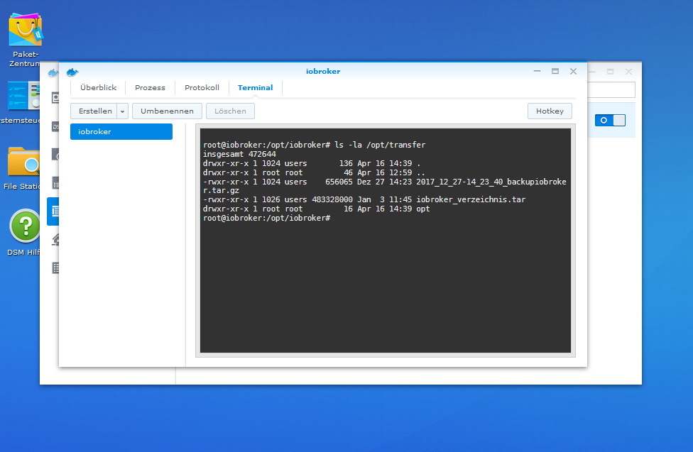

                    • wendy2702W Online
                      wendy2702W Online
                      wendy2702
                      #52
                      dein aktueller Status mit Admin 3.3.9 sagt aber das du keines deiner Backups installiert hast.
                      Laut der Doku
                      ! Backuparchiv für den Container verfügbar machen Unser Backuparchiv liegt ja nun in einem Ordner, auf den unser ioBroker-Container keinen Zugriff hat. In meinem Beispiel ist das folgender Pfad auf der DS: ! 1 /volume1/docker/iobroker_backup/archiv Um das Archiv für den Container greifbar zu machen, müssen wir es entweder umkopieren oder den Pfad in den Container mounten. Ich entscheide mich für das Umkopieren. Warum haben wir wohl sonst einen Ordner „iobroker_transfer“? Gesagt getan. Über die File Station navigiere ich in den Ordner in dem das Backup liegt (im Beispiel: docker > iobroker_backup > archiv) und klicke auf das gewünschte Archiv mit der rechten Maustaste. Im erscheinenden Menü wähle ich „Kopieren nach…“ aus und kopiere mein Archiv in den ioBroker-Transfer-Ordner (im Beispiel: docker > iobroker_transfer). Weil ich meinen Transfer-Ordner noch im Container gemountet habe, habe ich jetzt über die Kommandozeile des Containers Zugriff auf mein Backuparchiv. ! Backuparchiv über die Kommandozeile des Containers entpacken Jetzt muss nur noch entpackt werden. Falls noch nicht geschehen empfiehlt es sich vorher ioBroker über die Kommandozeile des Containers zu beenden. Da wir das jetzt ja schon ein paar mal gemacht haben, gehe ich darauf mal nicht weiter ein. Anschließend reichen die folgenden Kommandos um das Backup in den ioBroker Ordner zu entpacken: ! 1 2 cd /opt/iobroker tar -xzf /opt/transfer/archivname.tar.gz Mit dem folgenden Befehl sollte sich nun der wiederhergestellte ioBroker starten lassen: ! 1 node node_modules/iobroker.js-controller/controller.js >/opt/scripts/docker_iobroker_log.txt 2>&1 & !
                      sollen deine Backups ja hier liegen:
                      Kannst du mir den Inhalt von dem Ordner mal zeigen?
                      Dann sollst du ja nachdem du eines der dort befindlichen Backup Files in den gemounteten Transfer Ordner kopiert hast diese Befehle ausführen:
                      cd /opt/iobroker
                      Auch mal bitte im Docker die Ausgabe von:
                      ls -la /opt/transfer
                      Hast du davon ein logfile? Und auch von dem Befehl zum starten:

                        • P Offline
                          P Offline
                          PapaChriLo
                          #54
                          @wendy2702:
                          LG
                          Christian

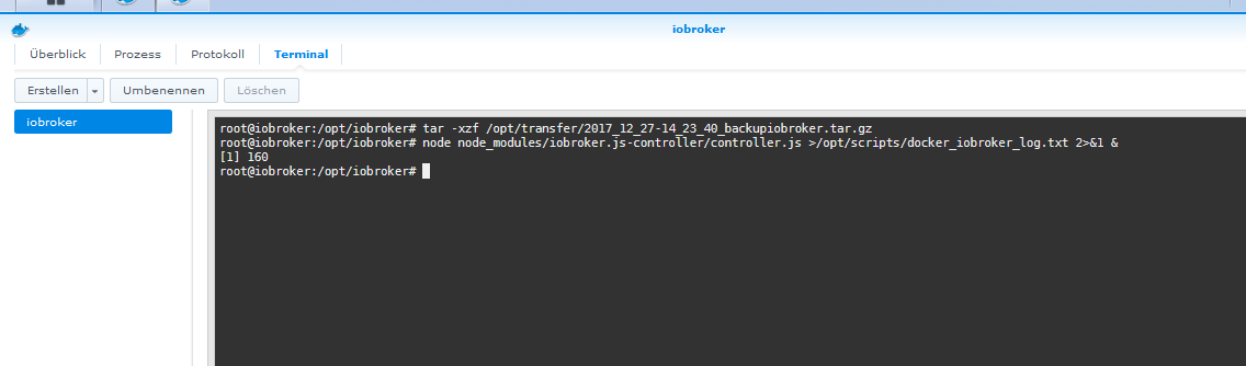

                          • P Offline
                            P Offline
                            PapaChriLo
                            #55
                            @wendy2702:
                            Das ist jetzt sowas.
                            Keine Ahnung was du damit meinst.
                            Was bzw. Wo soll das sein
                            LG
                            Christian
                            • wendy2702W Online
                              wendy2702W Online
                              wendy2702
                              #56
                              Kein Thema, ich versuch es nochmal.
                              Das Backup liegt ja im richtigen Ordner.
                              Dann musst du es laut Anleitung so entpacken:
                              cd /opt/iobroker
                              Wobei du "archivname.tar.gz" natürlich gegen das "2017_12_27-14_23_40_backupiobroker.tar.gz" ersetzen musst –> also so:
                              cd /opt/iobroker
                              tar -xzf /opt/transfer/2017_12_27-14_23_40_backupiobroker.tar.gz
                              Davon gibt es eine Ausgabe, die wollte ich sehen.
                              Und wenn du das dann iobroker wieder starten willst musst du ja das eingeben:
                              Die Ausgabe wollte ich auch sehen.
                                  Die Ausgabe wollte ich auch sehen. `
                                  Ich hab das beides jetzt nochmals gemacht das sieht bei mir im Terminal dann so aus.
                                  LG
                                  Christian

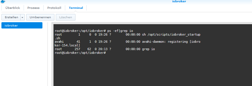

                                    Wieviel Zeit verging nach dem "tar…" Befehl bevor der Cursor wieder da war?
                                    Wenn du jetzt mal
                                    ps -ef|grep io
                                    im Docker machst. Was kommt dann?
                                    Hattest du vor dem entpacken iobroker gestoppt?
                                    • P Offline
                                      P Offline
                                      PapaChriLo
                                      #60
                                      @wendy2702:
                                      Wieviel Zeit verging nach dem "tar…" Befehl bevor der Cursor wieder da war? `
                                      Der Currsor kommt eigentlich gleich wieder
                                      @wendy2702:
                                      Wenn du jetzt mal
                                      ps -ef|grep io
                                      im Docker machst. Was kommt dann? `
                                      @wendy2702:
                                      Hattest du vor dem entpacken iobroker gestoppt? `
                                      JA

                                        Kannst du das Backup mal auf deinen PC laden, entpacken und schauen was da drin ist.
                                        Gesendet von iPhone mit Tapatalk Pro
                                        • P Offline
                                          P Offline
                                          PapaChriLo
                                          #62
                                          @wendy2702:
                                          Gesendet von iPhone mit Tapatalk Pro `
                                          Wenn ich das entpacke bekomme ich eine weitere gezipte Datei mit dem Namen
                                          Wenn ich die dann entpacke ist ein Ordner mit dem Namen "backup" drinnen.
                                          In diesem Ordner ist ein weiterer Ordner mit dem Namen "files" und eine Datei namens "backup.json"
                                          Im Ordner "files" ist ein Ordner "vis.0"
                                          Da dürften so wie es aussieht meine Sachen drinnen sein
                                          LG
                                          Christian
