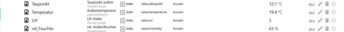

  • M Mario64
    Diesen Effekt habe ich auch nach Upgrade von Admin 7.8.23 zu 8.0.11
    Bei mir betrifft es den Stift (Objekt bearbeiten), die Mülltonne (Objekt löschen) und das Zahnrad (Benutzerdefinierte Einstellungen).
    Ich hätte da gerne auch eine Lösung.
    Gruss vom Mario

    @Mario64 sagte:
    Gruss vom Mario
    Dito

                        • B Beowolf
                          Wie schon im Titel beschrieben. Ich habe bei den Objekten jetzt die Mülltonne so weit am rechten Fensterrand, das ich immer den Laufbalken am unteren Rand bemühen muß um sie ins Bild zu bekommen.
                          Gibt es eine Möglichkeit, das die Objetkt Seite sich am Bildschirm ausrichtet?
                          Also "responsiv"-mäßig?
                          Grüße
                          Manfred

                          @Beowolf sagte:
                          Also bei mir (Windows 11 mit Firefox) gibt es da keine Probleme.

                            @Dr.-Bakterius sagte:
                            @Beowolf sagte:
                            Auch bei 100 % Darstellungsgröße im Browser?
                            paul53P Dr. BakteriusD 2 Antworten Letzte Antwort

                              @Skippy07 [sagte]: Auch bei 100 % Darstellungsgröße im Browser?
                              Zoom 100 % (Chrome):
                              Die Gesamtbreite stimmt manchmal nicht mehr, nachdem man Spaltenbreiten verändert hat und anschließend neu lädt. Dann hilft: Browser-Cache leeren und anschließend Seite neu laden. Die Spaltenänderungen sind dann allerdings auch vergessen.
