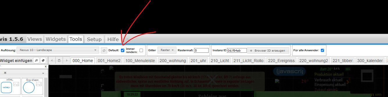

            Stimmt ... aber ich kann gar kein View auf Default stellen da bei allen Views das Feld grau ist.
              Das passiert bei mir auch manchmal, mit einem Browser Refresh (im Firefox strg+F5) funktioniert es. Schau auch mal, ob die Instanz ID stimmt.

                Bei meinen 42 Views (42x F5) ist nur bei der Hauptseite das Häkchen gesetzt.
                Daran liegt es scheinbar nicht.
