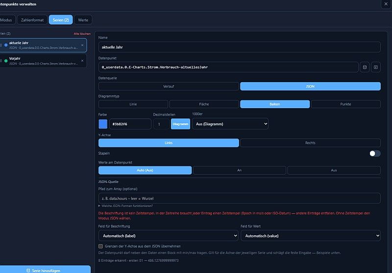

          Hallo, ich verstehe das Diagramm/Verteilung Widget nich so ganz. Ich habe die Daten sowohl in influxdb als auch in der history gespeichert, aber die Werte die da bei 6h oder 1h oder 24h angezeigt werden, die stimmen überhaupt nicht, egal was ich bei Aggregation einstelle. ![alt text](aura_energy1.png aura_energy.png image url)
          Wie müssen den die Daten in history oder influxdb gespeichert werden damit er mir bei den einzelnen auswahlpunkten (1h, 6h, 24h) die Werte anzeigt, die auch tatsächlich entstanden sind?

            #95
            @icebear
            So sieht mit influxdb bei mir aus:
            Aggregation: "Letzter Wert"
            • L
              L
              lesiflo
              #96
              @icebear
              Das Widget Diagramm (Verteilung) eignet sich am besten um sie sich aktuellen Tageswerte anzuschauen. Für die Historie
              solltest du das Diagramm (Erweitert) mit Balken und als Stapel nehmen.
              z.B.
              Für den Verbrauch:
              • icebearI
                icebearI
                icebear
                #97
                @lesiflo
                Danke für deine Erklärung, jetzt habs ichs kapiert und funktioniert jetzt auch.

                            ich möchte Daten der Vorjahres und des aktuellen Jahres je Monat nebeneinander darstellen und nutze das Diagramm(Erweitert) Widget.
                            Wie muss dazu json aussehen? Ich habe hier für aktuelles Jahr und Vorjahr einen Datenpunkt mit diesem Inhalt angelegt:
                                "label": "01",
                                "value": "486.1276999999973"
                                "label": "02",
                                "value": "431.4953000000023"
                                "label": "03",
                                "value": "402.8855000000003"
                            So wird so aber keine Grafik erzeugt.

                              #104
                              @Agrippinenser
                              hast du ein abschließendes ]?
                              [{ "label": "12:00", "value": 42 },
                               { "label": "13:00", "value": 87 }]
                              Wer einen Kaffee spendieren will: https://paypal.me/HermannDering

                                #105
                                @dering sagte:
                                ja, beide sind so aufgebaut: ( wobei Label des aktuellen Jahr 01-08 und des Vorjahr 01-12 ist.
                                    "label": "01",
                                    "label": "02",
                                    "label": "03",

                                  #106
                                  Im Screenshot sagt der rote Text eigentlich was das Problem ist. Im Modus Zeitreihe muss im JSON ein Zeitstempel enthalten sein. Du musst auf den Modus JSON wechseln, dann sieht es so aus:
                                  in der nächsten Version (0.52.5) ist ein Hinweis eingebaut.

                                    #107
                                    @dering sagte:
                                    Modus JSON wechseln
                                    ja, hatte ich gelesen. Leider habe ich die 4 Schalter oben links übersehen. Hatte den Schalter irgendwo rechts gesucht.
                                    Funktioniert nun vielen Dank !
