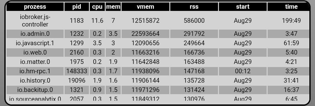

                @paul53 ich sitze zwar nicht morgens gegen 0300 vor dieser Tabelle
                Aber nach der Theorie hätte dann heute morgen gegen 07:30/08:00 der mem Verbrauch von backitup deutlich höher sein müssen.
                Oder geht die Speicherreservierung an iobroker vorbei?
                Jetzt logge ich auch noch memHeapUsed von backitup. 🤦
                Dabei reduziere ich gerade die Daten

                    @paul53 sagte:
                    Was man mit "top" unter "buff/cache
                    Ok, dann muss ich das mal beobachten.
                    Aber das wird ja nicht näher einem Prozess zugeordnet.
                    Die Tabelle zeigt halt alle Werte, die in top unter io.xxx gelistet sind.

                              @Homoran sagte:
                              @OliverIO sagte:
                              Wenn dann musst du auf available mem schauen.
                              Jetzt kann ich es dir zeigen!
                              Gegen 03:00+
                              Available bleibt hoch, steigt sogar an, aber free geht gegen 0.
                              Wenn da noch etwas dazukommt schlägt der oom-reaper zu.
                              Noch läuft das System durch, aber ich denke wir regeln gerade nur die Symptome, die Ursache liegt irgendwo anders.
                              Ich habe der ki mal das diagram gefüttert und hoffe die Farben richtig interpretiert zu haben
                              In der Antwort sind bashscripte, die direkt an der Basis aufzeichnet und nicht noch durch die ganze zeitverzögerung und zwischenverarbeitung des iobrokers verfälscht werden.
                              Prompt
                              Kannst du dir mal das diagram anschauen
                              Free Memory ist grün
                              Available mem ist orange
                              Rot ist was ein bestimmte Applikation (iobroker)
                              Benötigt.
                              Der starke Abfall an freiem Speicher ist nicht erklärbar. Wie könnte man rausfinden was auf einem linuxsystem das auslöst
                              Antwort
                              Ja. Das Diagramm ist sogar ziemlich interessant, weil „free“ (grün) massiv einbricht, während „available“ (orange) weitgehend stabil bleibt. Das ist unter Linux ein sehr wichtiger Unterschied.
                              Um ca. 03:10 Uhr passiert beispielsweise ungefähr:
                              • free: ~2,5 GB → fast 0
                              • available: bleibt bei ~3,1–3,3 GB
                              • ioBroker (rot): bleibt ebenfalls ungefähr gleich
                              Das spricht nicht unmittelbar für einen Prozess, der plötzlich 2,5 GB RAM belegt. Viel wahrscheinlicher verwendet der Linux-Kernel den vorher freien RAM für Page Cache / Buffers / Slab Cache. Dieser Speicher zählt dann nicht mehr als MemFree, kann aber bei Bedarf wieder freigegeben werden und steckt deshalb weiterhin in MemAvailable.

                                @paul53 sagte:
                                Verwende "free -m" (für kontinuierliche Ausgabe in einem Intervall ).
                                Danke, bin ich gerade dabei.
                                Erstelle Liste aus result mit Trennzeichen ???
                                Hab es mit 5 Leerzeichen versucht und 9.lement genommen
