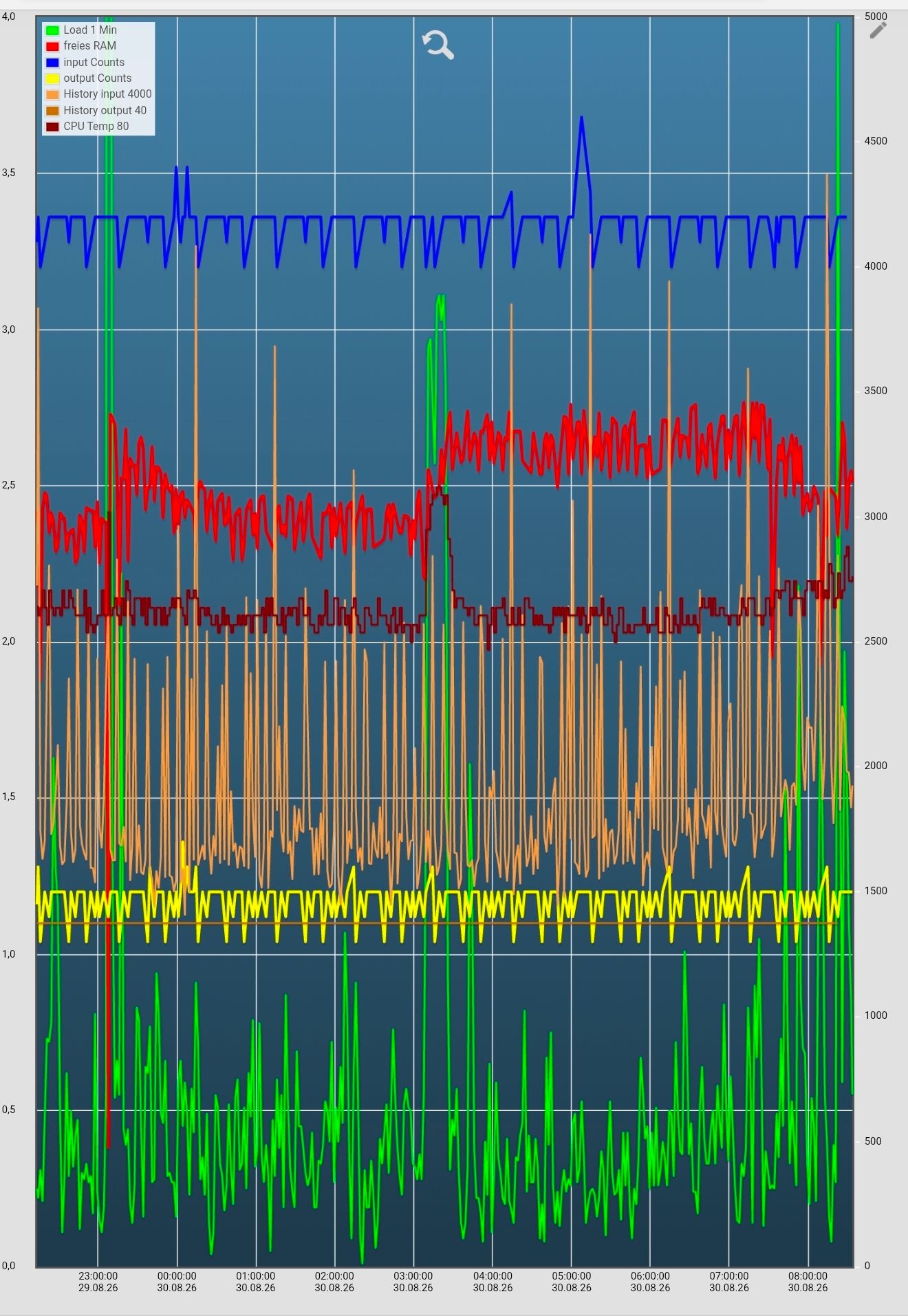

                      #87
                      @OliverIO sagte:
                      Wenn dann musst du auf available mem schauen.
                      Jetzt kann ich es dir zeigen!
                      Gegen 03:00+
                      Available bleibt hoch, steigt sogar an, aber free geht gegen 0.
                      Wenn da noch etwas dazukommt schlägt der oom-reaper zu.
                      Noch läuft das System durch, aber ich denke wir regeln gerade nur die Symptome, die Ursache liegt irgendwo anders.
                      Dr. BakteriusD OliverIOO 2 Antworten Letzte Antwort

                              @OliverIO sagte:
                              Gegen 03:00+

                              @Homoran sagte:
                              Gegen 03:00+
                              BackItUp vielleicht? Oder was läuft sonst so um 03:00?

                                  @Dr.-Bakterius sagte:
                                  Möglich!
                                  Aber der Speicher wird anscheinend nicht mehr freigegeben!
                                  Erst 5h später
                                  Und der memAvailable steugt nur um ca. 300-400MB während der Free um 2.5 GB zurück geht.
                                  Aber da laufen wir wahrscheinlich in die nächste Sackgasse.

                                    @Homoran [sagte]:
                                    Erst 5h später
                                    Der interne Puffer des OS wird nicht gleich wieder freigegeben. Vermutlich wird eine Warteschlange aufgebaut, da die IO-Operationen nicht schnell genug erfolgen.

                                        @paul53 sagte:
                                        Hmm, das klingt schon plausibel!
                                        ..undcwenn dann bei nur noch 200MB memFree noch etwas den Speicher frisst.....
                                        Mir ging es ja auch nur um die Diskusdion mit @oliverio dass der Speicherschwund am memAvailable hätte zu sehen sein müssen, während ich es nur am memFree und dort sehr deutlich sah.
                                        Zusätzlich war der DP system.host...freemem, den ich geloggt hatte leider auch memAvailable
