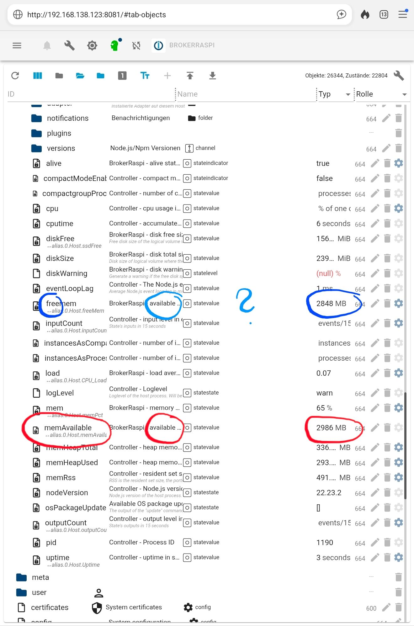

    @OliverIO sagte:
    Zum Thema ram werte stimmen nicht
    Da bin ich auch weitergekommen!
    Es gibt zwei Datenpunkte mit einer irreführenden Bezeichnung!
    Einmal freeMem und einmal memAvailable
    Beides sind anscheinend Werte für available, ermittelt über verschiedene Methoden

                    @paul53 es läuft!
                    Für @oliverio
                    Werde ich jetzt mal das memFree im Auge behalten.
                    Ich denke das ist bei schnellem Speicherbedarf das entscheidende
                    Und dass es jetzt endlich auf der SSD ist sieht man hier
                    dass es sich da auf eine aktuelle Uhrzeit ändert

                      @Homoran
                      Free ist der wirklich unbenutzte Speicher
                      Available ist der Speicher den das Betriebssystem nutzt und kurzfristig für Prozesse bereitstellen kann + free. Linux nutzt das mit als Cache. Daher kann free sehr niedrig sein, während available höher liegen kann.
                      Wenn dann musst du auf available mem schauen.
                      Die Unterschiede kommen wahrscheinlich durch die zeitdifferenzen. Besseren Einblick liefert
                      top
                      Auf der Shell.
                      Da siehst du auch wie schnell teilweise das hoch und runtergeht, wenn im System gerade viel passiert.

                        @OliverIO sagte:
                        So weit die Theorie!
                        Wenn die load sich veränderte, änderte sich das memAvailable nahezu gar nicht, während das memFree sehr schnell von fast 2GB auf fast 0 und zurück schwankte, in deutlicher Korrelation mit dem CPU Takt.
                        Ich komme langsam immer mehr zu der Überzeugung dass die Ursache in der (geänderten) Speicherverwaltung des OS zu suchen sein wird.
                        Es konnte auch durchaus eine Load kurzzeitig um die 20 liegen, ohne dass iobroker abgestürzt ist solange ausreichend memFree vorhanden war.
                        memAivalable lag immer über 2GB.

                        Ich hab mittlerweile Stunden vor den gauges gesessen und versucht Zusammenhänge zu erkennen 😂
