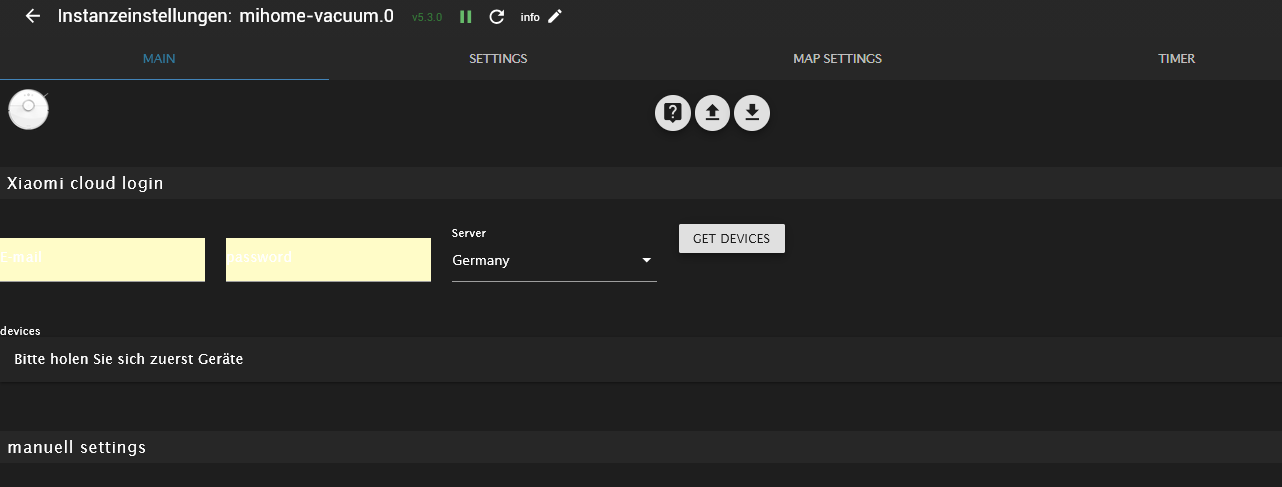

      Guten Morgen,
      Ein großes DANKE für die Aktualisierung.
      Habe allerdings das Problem, das die Adaptersettings noch von der vorherigen Version sind:
      Woran kann das liegen?
      IssiI 1 Antwort Letzte Antwort
      • RevoboboR Revobobo
        Guten Morgen,
        IssiI Offline
        IssiI Offline
        Issi
        #536
        @Revobobo
        Schau dir bitte den Text den ich geschrieben habe an da steht genau drin das der alte Komplett gelöscht werden soll da er nicht kompatibel mit dem alten ist du kannst auch Alternativ einen Upload versuchen bin gerade nicht zuhause kann kein Screenshot machen. Die sauberste Methode ist alles zu löschen und von gut installiert dann eine neue Instanz anlegen und der Anleitung folgen
        https://forum.iobroker.net/post/1350687
        RevoboboR 1 Antwort Letzte Antwort

          @Issi
          Ja - das hatte ich gemacht - habe es 2x probiert:
          • über die GUI
          • über Terminal
            Das Settings-Fenster ist trotzdem von dem älteren Adapter.
          Viele Grüße
            @Issi
            • über die GUI
            • über Terminal
            Viele Grüße
            IssiI Offline
            IssiI Offline
            Issi
            #538
            @Revobobo
            das vollständige Löschen nicht der Instanz, sondern des adapters
            da es bei allen anderen funktioniert, liegt es nicht am Adapter.
            poste bitte das Installations log und den start des Adapters.
            • IssiI Issi
              @Revobobo

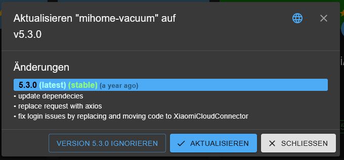

                @issi kommt das von dir?
                Ein ein Jahr altes Release?
                • Siggi0904S Siggi0904
                  IssiI Offline
                  IssiI Offline
                  Issi
                  #541
                  @Siggi0904
                  nein das ist der Originaladapter. Mein Edit ist derzeit nur auf meinem git verfügbar
                  • Siggi0904S Offline
                    Siggi0904S Offline
                    Siggi0904
                    #542
                    Okay, dank dir für die Info.
                    Aber du aktualisierst irgendwann den Adapter, der stable steht?
                    Mit der neuen Version 5.3.0 bekomme ich folgende Warnung:
                    TypeError [ERR_INVALID_ARG_TYPE]: The "data" argument must be of type string or an instance of Buffer, TypedArray, or DataView. Received null

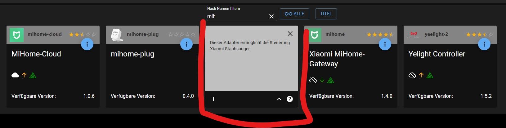

                        #544
                        Hab die Karte auch wieder am Laufen, echt Mega! Ich betreibe 2 Pi´s mit Iobroker der Adapter lief immer auf meinem zweiten allerdings bekomm ich en Adapter da nicht gelöscht und kann so den neuen nicht installieren. Die Installation auf meinem Master Funktioniert.
                        Löschen geht nicht und bei der neu neuinstallation dieser Fehler:
                        $ iobroker url https://github.com/xXBJXx/ioBroker.mihome-vacuum/tree/fix/xiaomi-cloud-qr-login --host IoBroker64Bit --debug
                        install xXBJXx/ioBroker.mihome-vacuum#fix/xiaomi-cloud-qr-login
                        NPM version: 10.9.8
                        Installing xXBJXx/ioBroker.mihome-vacuum#fix/xiaomi-cloud-qr-login... (System call)
                        npm error code ENOTEMPTY
                        npm error syscall renamenpm error path /opt/iobroker/node_modules/axiosnpm error dest /opt/iobroker/node_modules/.axios-5PaJDuuSnpm error errno -39npm error ENOTEMPTY: directory not empty, rename '/opt/iobroker/node_modules/axios' -> '/opt/iobroker/node_modules/.axios-5PaJDuuS'
                        npm error A complete log of this run can be found in: /home/iobroker/.npm/_logs/2026-08-08T23_18_27_131Z-debug-0.log
                        Try to solve ENOTEMPTY error automatically
                        Could not handle ENOTEMPTY, because no deletable files were found
                        npm error code ENOTEMPTYnpm error syscall renamenpm error path /opt/iobroker/node_modules/axiosnpm error dest /opt/iobroker/node_modules/.axios-5PaJDuuSnpm error errno -39npm error ENOTEMPTY: directory not empty, rename '/opt/iobroker/node_modules/axios' -> '/opt/iobroker/node_modules/.axios-5PaJDuuS'npm error A complete log of this run can be found in: /home/iobroker/.npm/_logs/2026-08-08T23_18_27_131Z-debug-0.loghost.IoBroker64Bit Cannot install xXBJXx/ioBroker.mihome-vacuum#fix/xiaomi-cloud-qr-login: 217
                        ERROR: Process exited with code 25
                        Aber funktioniert erst mal alles, würde mich nur interessieren wo das Problem ist.

                                MichaelFM Offline
                                MichaelFM Offline
                                MichaelF
                                #548
                                Hab es gefunden.....
                                Der Arbeitsspeicher war voll und hat deshalb die Installation mitten drin abgebrochen.
