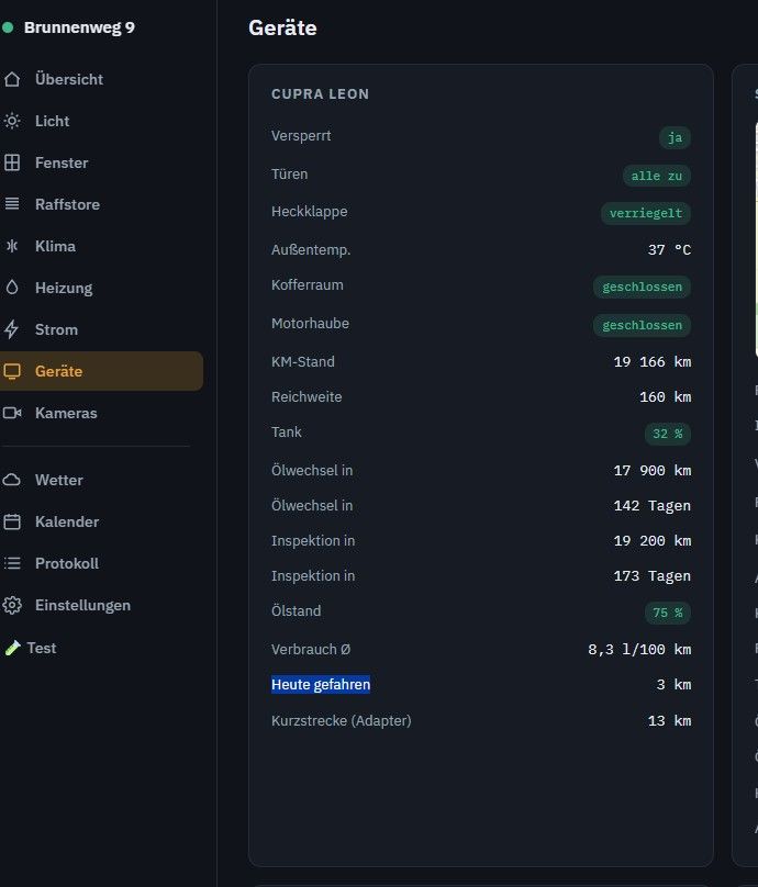

                                @guitardoc sagte:
                                Hat jemand schon herausbekommen, wo man in den EU-Daten findet, ob das Fahrzeug abgeschlossen ist? Ich finde nur die einzelnen Türen, aber nicht, ob das Fahrzeug komplett abgeschlossen ist.
                                ich habe es per claude (chatbot) ein javasript mit den datenpunkten (per screenshot) erstellen lassen, was das auswertet. 7d2a5042-f9b0-4ba3-acad-3296562d9b49-image.jpeg
                                im übrigen - ist in diesem forum zwar falsch positioniert) hab ich meine komplette vis durch eine html basierte version, welche ohne app handytauglich ist ersetzt - funzt super
                                tiga3110T 1 Antwort Letzte Antwort
                                • tiga3110T tiga3110
                                  @guitardoc sagte:

                                        @wibear sagte:
                                        @tiga3110
                                        Hallo, würdest du bitte das detaillierter beschreiben? Das interessiert mich auch sehr. Danke und Gruß
                                        anbei ein auszug aus der readme, welche mir der bot zu meiner vis noch macht :) Damit sollte ein anderer chatbot dann auch umgehen können. ```
                                        • Die Fahrzeugdaten stammen bei beiden Autos aus vw-connect, aber aus völlig
                                          verschiedenen Zweigen: Cupra aus statuseudata, Skoda aus status.vehicle-*.
                                          Beim Cupra zählen maintenance_interval_distance_until_oil_change und
                                          maintenance_interval__time_until_oil_change (doppelter Unterstrich!) negativ
                                          herunter – angezeigt wird der Betrag.
                                        • Position: Karte (mkMap) und Adresszeile entstehen nur, wenn lat/lon
                                          bzw. position konfiguriert sind. Beim Cupra sind sie entfernt – der
                                          statuseudata-Zweig enthält kein GPS, und die früheren Zweige
                                          parkingposition/position werden vom Adapter nicht mehr befüllt. Die alten
                                          Pfade stehen als Kommentar im Cupra-Block; liefert der Adapter wieder, genügt es,
                                          die drei Zeilen zu reaktivieren. Beim Skoda unverändert.
                                          Unabhängig davon blenden sich Karte und Zeilen auch dann aus, wenn ein
                                          konfigurierter Datenpunkt leer bleibt: Die Karte startet versteckt und erscheint
                                          erst mit gültigen Koordinaten, Zeilen können sich über ein fünftes Feld im
                                          Zeilen-Tupel (versteckenLeer) ausblenden.
                                        • Versperrt-Status des Cupra wird aus Einzelzuständen zusammengesetzt
                                          (cupra.versperrtTeile): Der statuseudata-Zweig kennt keinen Gesamtstatus,
                                          sondern je Öffnung einen Code – 0 nicht unterstützt, 1 ungültig, 2 verriegelt,
                                          3 entriegelt. Als versperrt gilt das Auto, wenn keine der gelisteten Stellen
                                          entriegelt ist; sonst nennt die Zeile deren Anzahl. Die Motorhaube ist
                                          bewusst nicht gelistet, sie meldet dauerhaft 3 und zöge das Ergebnis immer auf
                                          „nicht versperrt". Sind alle Werte 0 oder 1, steht dort „–" statt einer
                                          erfundenen Aussage. Die Zeile wird gesondert aufgebaut, weil das übrige
                                          Zeilenschema genau eine OID je Zeile kennt.
                                        • locked_state_tailgate ist ein Verriegelungs-, kein Öffnungsstatus. Er
                                          erscheint deshalb als eigene Zeile „Heckklappe: verriegelt/entriegelt" und geht
                                          zusätzlich in den Versperrt-Status ein. Einen Offen-Status gibt es im
                                          statuseudata-Zweig nicht. Die Zeile „Kofferraum" mit false/CLOSED bleibt
                                          dem Skoda vorbehalten.
                                        W 1 Antwort Letzte Antwort
