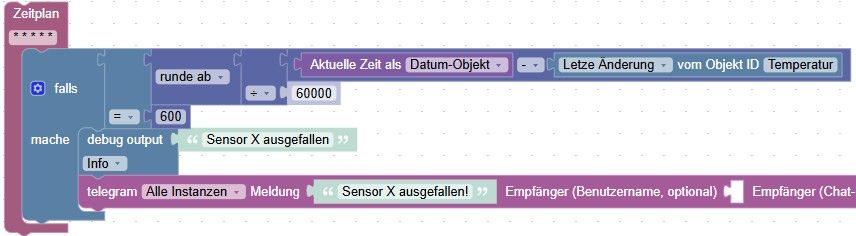

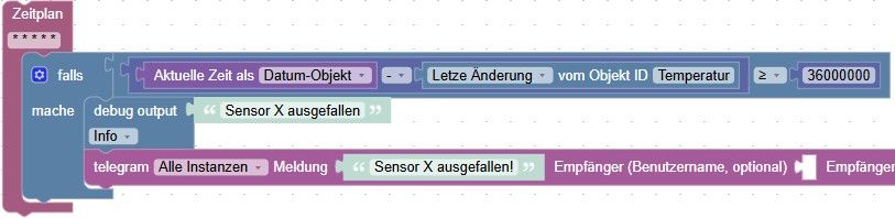

                        #232
                        @tiobb [sagte]: 10 Stunden lang keine Temperatur- oder Feuchtigkeitsänderung sendet, es also ausgefallen ist, und eine Meldung per Telegram.
                        Eine Version, die jede Minute nach 10 Stunden sendet:
                        Andere Version, die nur einmal nach 10 Stunden sendet:

                          #233
                          @paul53 sagte:
                          Servus,
                          vielen Dank mal wieder. wie hast Du den Telegram Block so klein bekommen, bei mir ist der total riesig?
                          Ich bin mir sicher das dein Blockly funktioniert, kann man das auch mal testen, wenn ich z.B. die 10 Stunden mal kurz auf 0 setze und das Script starte?

                            #234
                            @tiobb [sagte]: Telegram Block so klein bekommen
                            Auf "interne Eingänge" umgestellt.
                            @tiobb sagte:
                            Es sollten schon mehrere Minuten sein (z.B. 5 min = 300000 ms).

                              #235
                              @paul53 sagte:
                              Danke!
                              @paul53 sagte:
                              hab es auf 5 Minuten gestellt, und sofort kamen die Meldungen, perfekt!!!
                              Ich wünsche dir ein schönes Wochenende.

                                #236
                                @tiobb [sagte]: kamen die Meldungen
                                Für die Prüfung mehrerer Sensoren verwende besser eine Variable und nur einen Telegram-Block. Prinzip:

                                  #237
                                  @paul53 sagte:
                                  Hab es genauso nachgebaut, etwas schlanker ist es jetzt, ich hoffe ich habe nicht wieder, wegen meines schlechten sehens, einen Fehler eingebaut. "msg" kenne ich sonst nur vom Asiaten (Glutamat) 😂
                                  Warum ist es besser bei mehreren Sensoren mit variablen zu arbeiten und nur mit einem telegram Block, außer dass das Ganze etwas schlanker wird?

                                    #238
                                    @tiobb [sagte]: Warum ist es besser bei mehreren Sensoren mit variablen zu arbeiten und nur mit einem telegram Block
                                    Es werden weniger Ressourcen gebraucht.

                                      #239
                                      @paul53 sagte:
                                      viel wichtiger: es wird nur eine Nachricht verschickt, selbst wenn gleichzeitig alle Sensoren zu lange offline sind.
