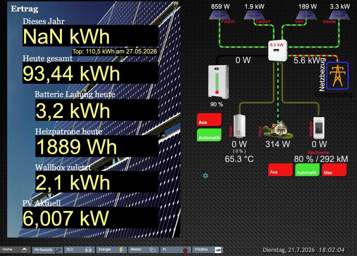

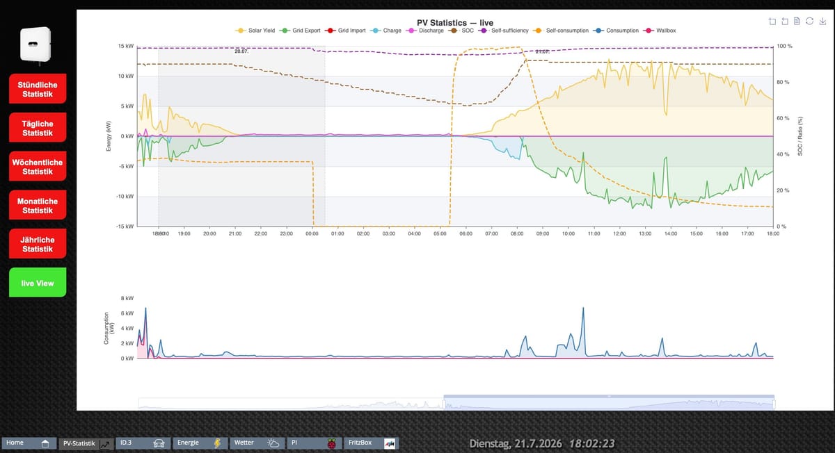

                                @bolliy , danke für den Hinweis - ist jetzt ebenfalls drin. Mal sehen was mir sonst noch praktisches einfällt.
                                Hier ein LIVE VIEW von heute:
                                Und hier meine Startseite (Anmerkung: ich weis, dass der Wert für Einspeisung/Netzbezug falsch ist, muss ich noch tauschen):
                                Raspi mit IOB für PV-Steuerung & Home Entertainment & Wtterzentrale

                                  @leonundjulie deine vis sieht doch richtig super aus.
