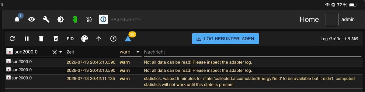

    lub104 sagte:
    Das einzige was im Log auftaucht ist das hier was zumindest auffällig wäre

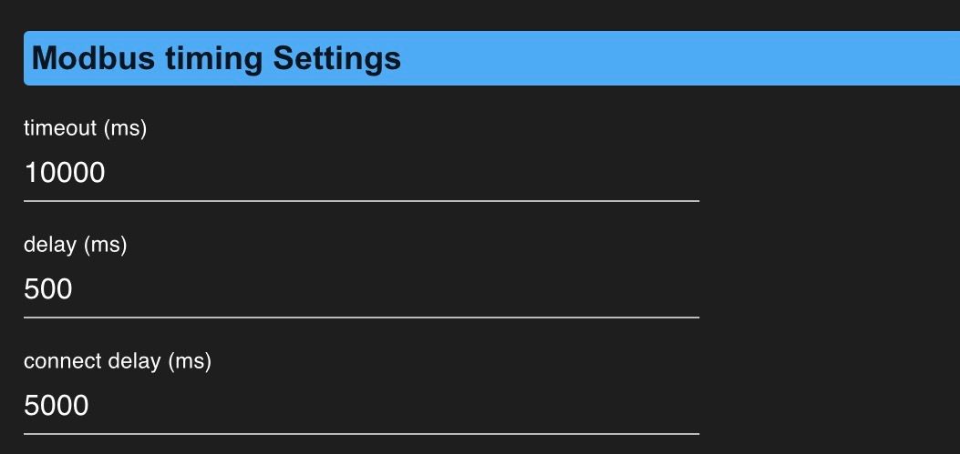

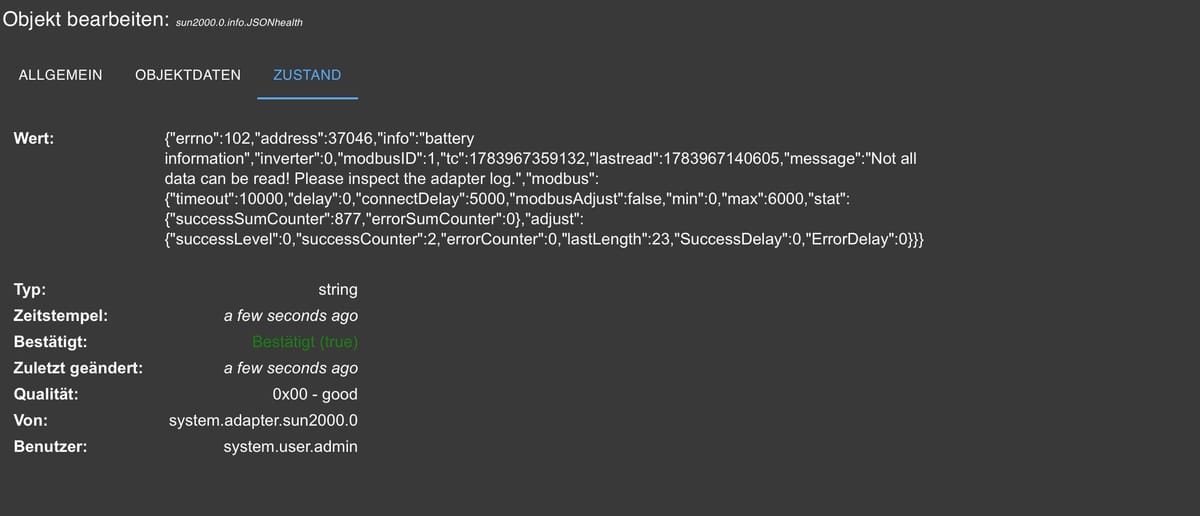

        @lub104 da müssten noch mehr Fehler auflaufen. Da müssten noch mehr warn (29) sein?!
        Was steht im "modbus timing" in der Konfiguration?
        Bitte auch den state sun2000.0.info.JSONhealth posten.

              #1294
              @lub104 im delay steht 500 ms. Default ist 0 ms. Deshalb können die Daten nicht im Intervall gelesen werden!
              Setze zuerst den delay auf 0 und wenn timeouts auftauchen - sukzessive nach oben bis maximal 100.
              Hast du vielliecht einen alten sDongle. Dann wäre die sDongle Firmware zu hoch.
              Siehe: https://github.com/bolliy/ioBroker.sun2000/wiki/Fehlerprotokollierung-und-Fehlerbehebung-(troubleshooting)
