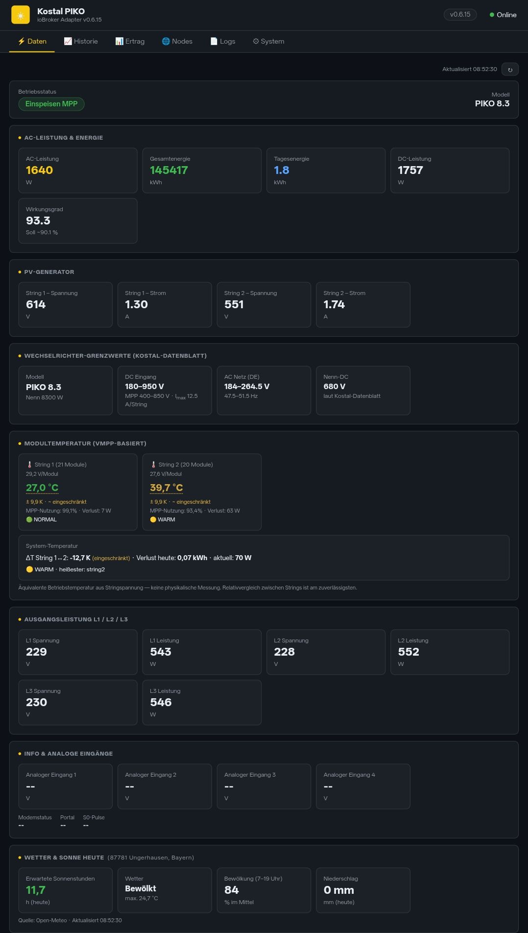

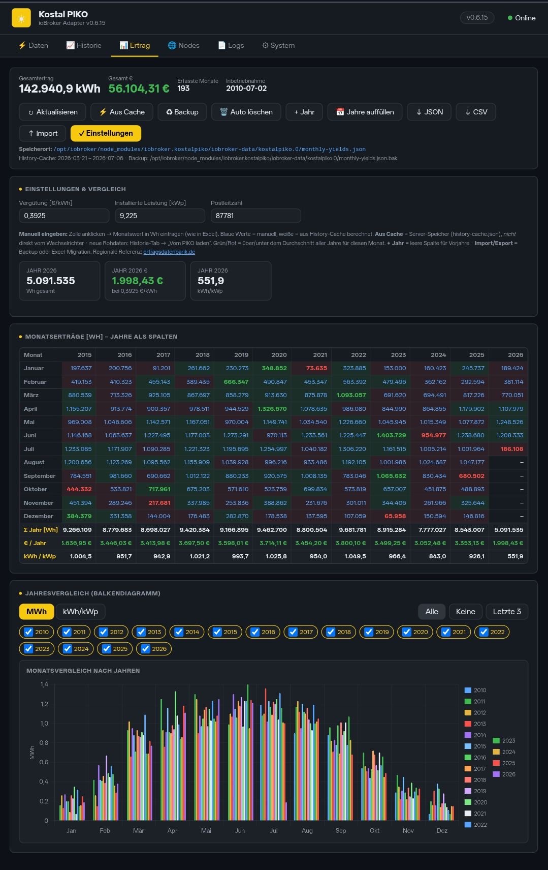

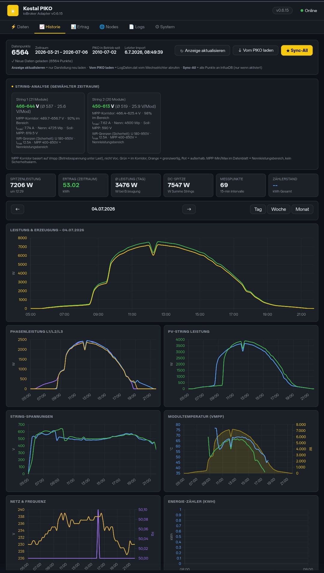

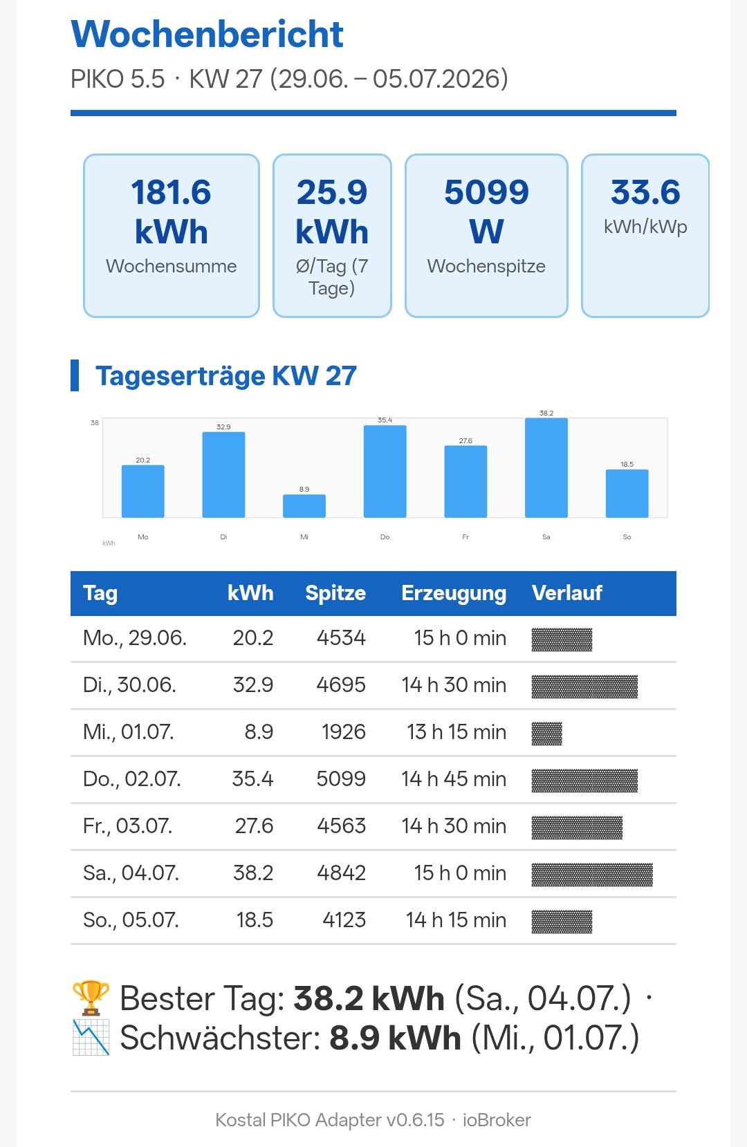

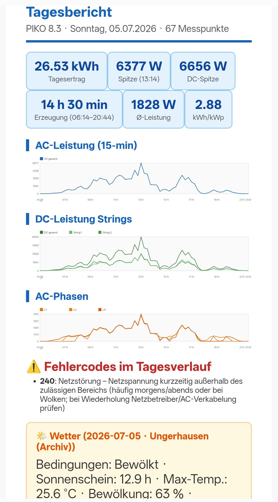

    das hier ist mein aller erster Post hier in diesem Forum, es hat mir immer geholfen und ich möchte mich revanchieren 😉
    Ich habe einen Adapter für den Kostal PIKO Wechselrichter mit der alten HTML-Oberfläche (Firmware 3.x / 5.x) entwickelt und möchte ihn euch vorstellen.
    Für wen ist dieser Adapter?
    Für alle, die einen klassischen Kostal PIKO 3.0–10.1 mit der alten Weboberfläche betreiben — also nicht den PIKO BA, MP oder Plenticore. Die vorhandenen Adapter (kostal-piko-ba) benötigen die neue JSON-API ab UI-Version 6.11 und funktionieren für die alte Firmware leider nicht.
    Was kann der Adapter?
    • Live-Daten: AC/DC, alle Strings, Phasen, Wirkungsgrad
    • Vollständige 15-Minuten-Historie aus LogDaten.dat (optionaler InfluxDB-Sync)
    • Mehrjahres-Ertragsvergleich (Monats-Grid wie Excel, mit Import/Export)
    • Wetter-Integration via Open-Meteo (PLZ-basiert, kein API-Key nötig)
    • Modultemperatur-Schätzung aus Stringspannung — erkennt thermische Auffälligkeiten ohne Hardware-Sensor
    • Tägliche/wöchentliche/monatliche E-Mail-Berichte mit eingebetteten Charts
    • String-Analyse mit MPP-Korridor-Überwachung
    • Eigene Web-UI (kein VIS nötig)
    Installation
    iobroker url https://github.com/MPunktBPunkt/iobroker.kostalpiko
    iobroker add kostalpiko
    GitHub: https://github.com/MPunktBPunkt/iobroker.kostalpiko
    Aktuelle Version: v0.6.15
    Feedback und Bugreports sind sehr willkommen — ich freue mich über jeden, der es ausprobiert!
