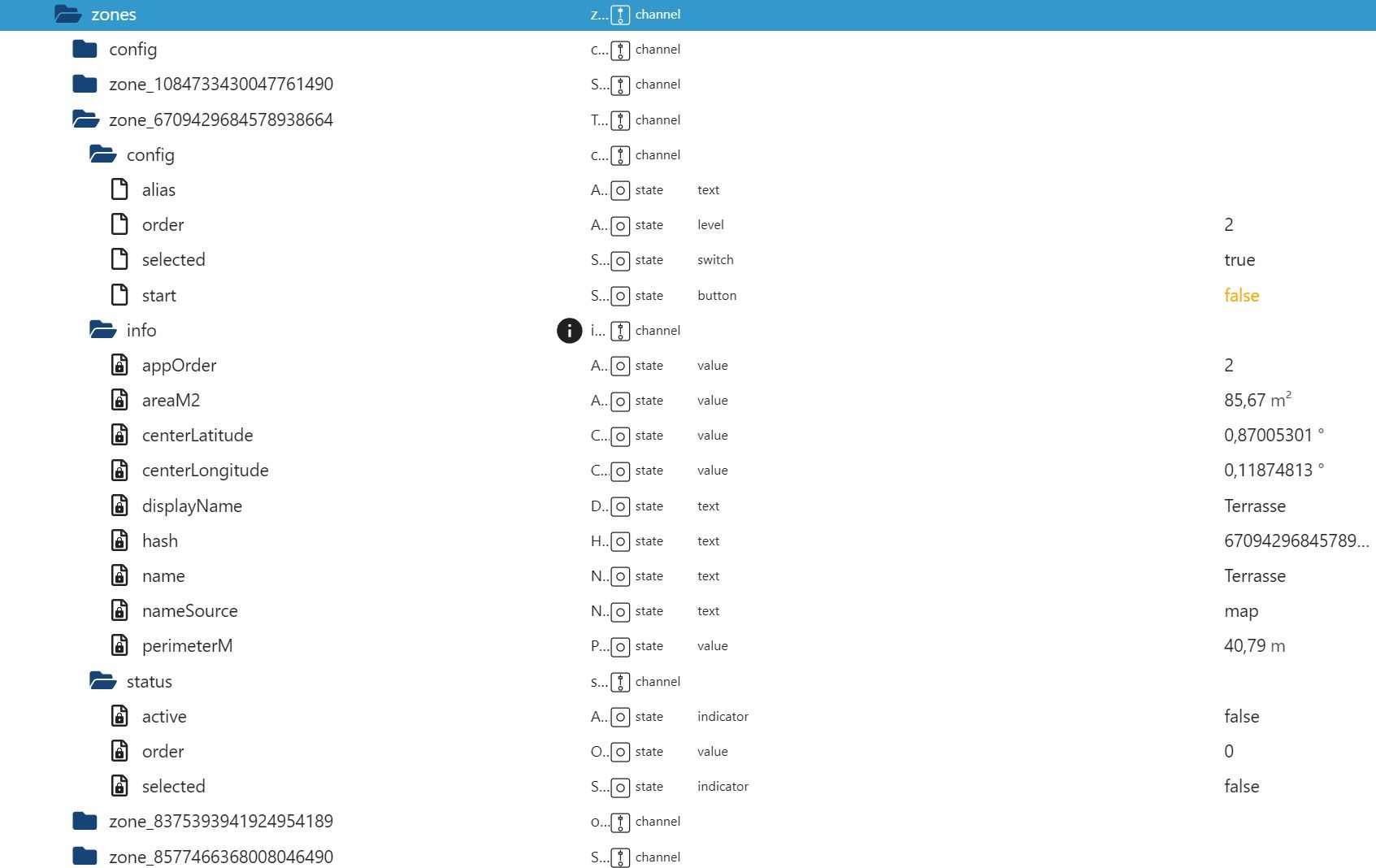

                    #77
                    so sehen die Zonen bei mir aus:
                    stolly82S 1 Antwort Letzte Antwort
                    • N Norb 0
                      stolly82S Offline
                      stolly82S Offline
                      stolly82
                      #78
                      @Norb-0 OK, DANKE
                      Du hast Namen 👍
                      PERFEKT!

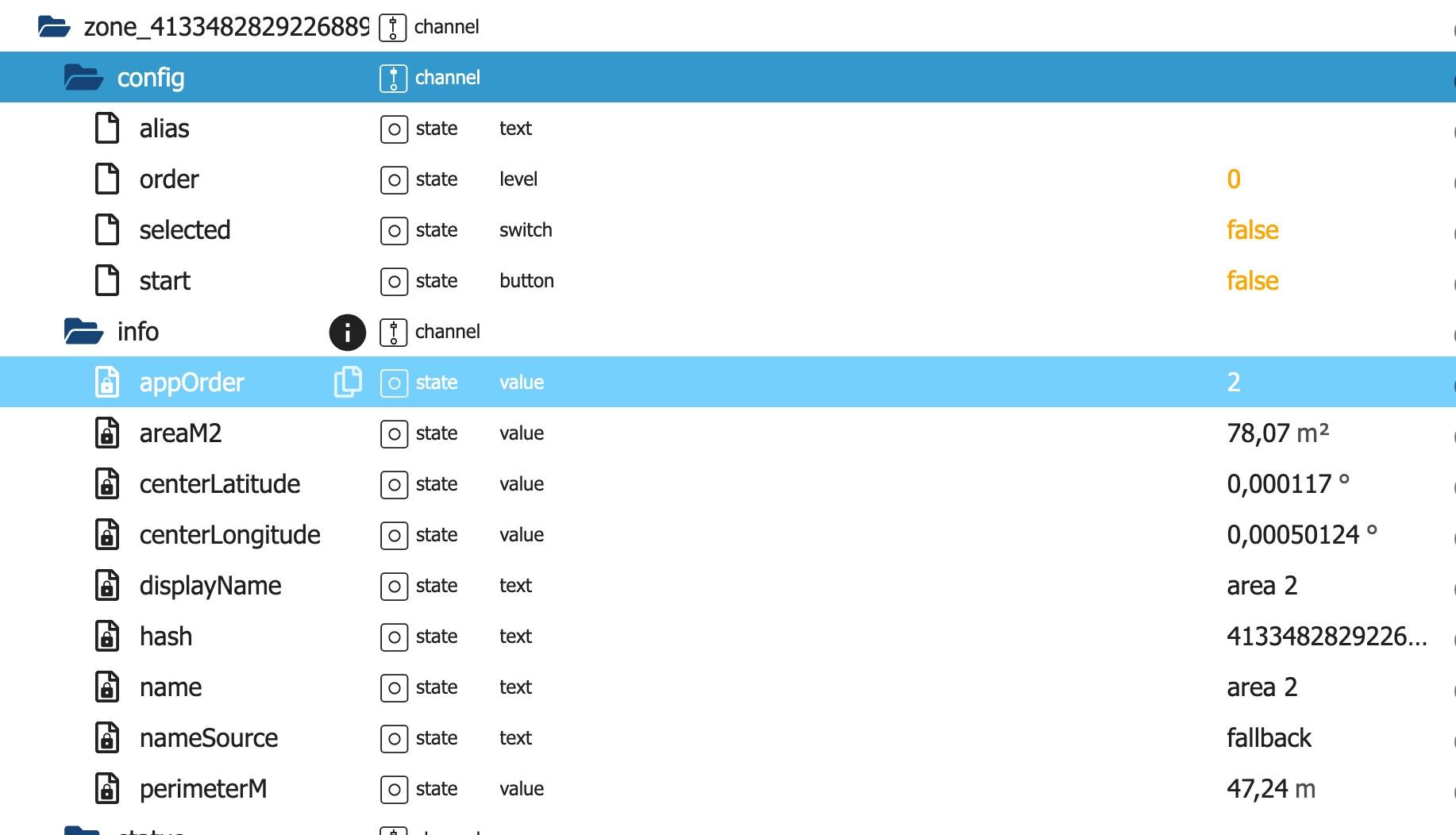

                                • Weiter ist mir aufgefallen, dass die verschiedenen Mähzonen in den Objekten aktuell 3x mit unterschiedlicher Nummer aufgelistet werden. Ändert sich der Hash-Name nach einer gewissen Zeit?

                                  #84
                                  @Dia-dro
                                  Danke fürs Testen.
                                  Zu pathOrder:
                                  Das sollte eigentlich genau dafür da sein. Nach aktuellem Stand sieht es aber so aus, als ob das im Adapter bzw. in PyMammotion noch nicht sauber so ankommt, wie es die App macht. Zusätzliche Parameter solltest du dafür eigentlich nicht brauchen. Das schaue ich mir noch mal an.
                                  Karte / aktuelle Mähposition / bereits gemähte Fläche:
                                  So wie in der App wird das im ioBroker-Adapter eher nicht gehen. Dafür müsste man eine echte Karten-/View-Logik bauen. Der Adapter liefert aktuell die Daten/States, aber keine grafische Live-Karte.
                                  Flächenwerte:
                                  Die können abweichen. Im Adapter kommen die Werte aktuell aus den Zonendaten bzw. der berechneten Geometrie. Die App zeigt da offenbar etwas anders bzw. genauer/anders gerundet an. Das ist also eher kein Einzelfall.
                                  Zonen / Hash-Namen:
                                  Die Hashes selbst sollten sich nicht ständig ändern. Was sich aber ändern kann, ist die Zuordnung bzw. der Fallback-Name, wenn Mammotion/PyMammotion keine sauberen Zonennamen liefert. Gerade beim Luba 1 ist das leider unschön, weil die App intern zwar „Bereich 1, 2, 3 …“ zeigt, das aber nicht 1:1 sauber in den Daten hängt.
                                  Ich habe in den neueren Versionen schon zusätzliche Zonen-Metadaten eingebaut, damit man die Bereiche wenigstens besser über Fläche / Position / Reihenfolge zuordnen kann.
                                  Dia-droD 1 Antwort Letzte Antwort
