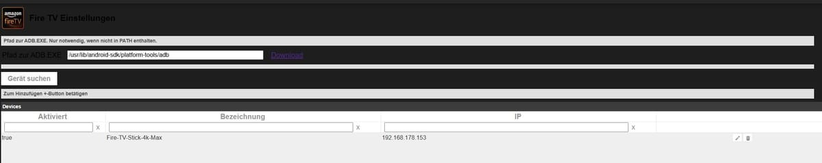

            @djmarc75 Ja, hat jetzt geklappt. Der Fernseher steht im EG und ich sitze mit meinem Computer im OG. Als ich runter gekommen bin habe ich schon das Fenster auf dem Fernseher gesehen. Danke nochmal.
            • E exmerci
              @thomas-braun sagte in Wie FireTV Adapter einstellen?:
              /usr/lib/android-sdk/platform-tools/adb
              Hat leider auch nichts gebracht. Komisch.
              Carsten SauermannC Offline
              Carsten Sauermann
              #24
              @exmerci bei mir auch nicht, ich musst es ohne adb am Ende eingeben, dann klappt die Verbindung:
              wobei der nach dem Speichern und erneutem Öffnen dann wieder adb dort hinter stehen hat, aber bei der Eingabe musste das weg bleiben, damit es funktioniert!
              A 1 Antwort Letzte Antwort

                bin auch gerade dabei FireTV Adapter in ioBroker zu installieren.
                adb habe ich nachinstalliert..eine adb.exe finde ich aber nicht.
                sudo apt install android-tools-adb android-tools-fastboot
                Beim Starten des Adapters wird mir folgende Fehlermeldung angezeigt
                firetv.0 2025-01-05 18:16:35.404 error adb executable not found. undefined
                ich kann auch über Objekte im FireTV hoch und runter navigieren - Verbindung scheint zu gehen. Nur ein und ausschalten funktioniert überhaupt nicht. Das Objekt "on" gibt es ja, aber egal ob ich es auch true oder false setze, der FireTV reagiert überhaupt nicht.
                vielleicht hat ja jemand eine Idee.
                vielen Dank schonmal
                vg Andreas

                  #26
                  @andreas-kerzel
                  Trag mal den kompletten Pfad ein.
                  Ist auf meinem System

                    #27
                    @thomas-braun
                    Thx, das hat geholfen. Die Fehlermeldung bleibt beim Start des Adapters jetzt aus. Nur ein oder ausschalten kann ich die Kiste nicht. Echt merkwürdig. Wenn sie an ist kann ich damit steuern (left, right usw.) Verbindung schein da zu sein.
                    Viele liebe Grüße! Andreas

                                    Ich kann leider gar nichts steuern ... was kann ich noch versuchen ?
                                    firetv.0
                                    2026-06-11 10:33:17.977	error	ID: 192.168.178.153 Error=Failure: 'device 'undefined' not found'
                                    Ich hatte je bereits auf dem TV den zugriff bestätigen müssen, also kann es ja irgendwie nicht sein das er das Gerät nicht finden kann 🤔
                                    • CinimodC Cinimod
                                      firetv.0
                                      #36
                                      @Cinimod
                                      Ist das Gerät in den Einstellungen der Instanz in der Geräte-Liste eingetragen?
                                      Soweit ich mich erinnere ist das bei dem Adapter etwas 'versteckt'.
                                      • CinimodC Offline
                                        CinimodC Offline
                                        Cinimod
                                        #37
                                        Ja hab es soweit da drin ... nen port muss ich nicht eintragen oder?
                                        • CinimodC Cinimod
                                          #38
                                          @Cinimod
                                          Nein, einen Port musst du nicht angeben.
                                          Sieht bei mir eigentlich gleich aus.
                                          Instanz mal neugestartet? Wie schaut der im Log aus?
