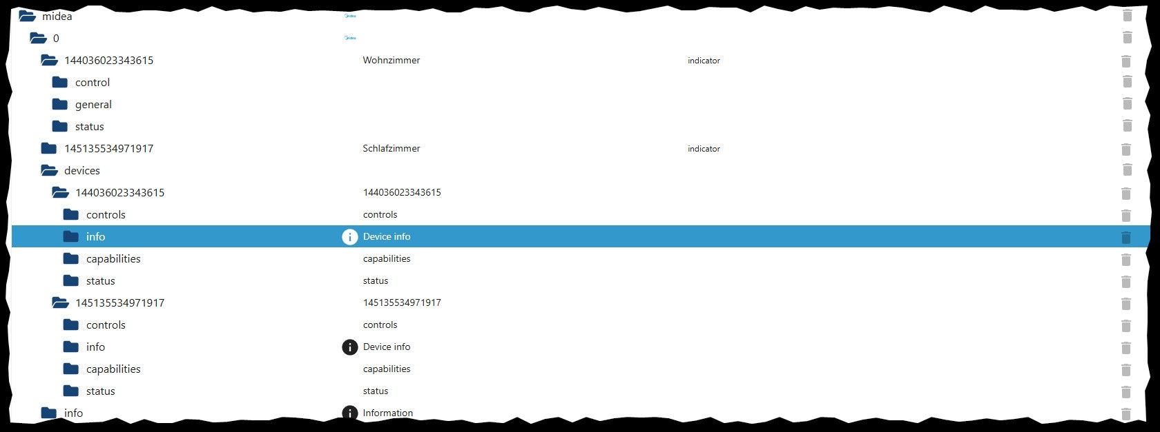

                          #388
                          Und im Objekte-Baum habe ich die Anlagen jetzt 2x:
                          Die unteren unterhalb von devices sind von der neuen Version? Das es Klimaanlagen sind, wurde ja scheinbar schon erkannt
                          T 1 Antwort Letzte Antwort
                          • BananaJoeB BananaJoe
                            tombox
                            #389
                            @BananaJoe wie hat der login dann geklappt?

                              BananaJoeB Offline
                              BananaJoeB Offline
                              BananaJoe
                              #390
                              @tombox Ok, nachdem ich Entdeckt hatte, das man nun in den Einstellungen die App auswählen kann, klappt es, hier ein Auszug dem dem Debug-Log:

                              Schalten geht jedenfalls nicht:
                              2026-05-19 16:10:43.990  - warn: midea.0 (80756) Control powerOn written for unknown/unregistered device 144036023343615
