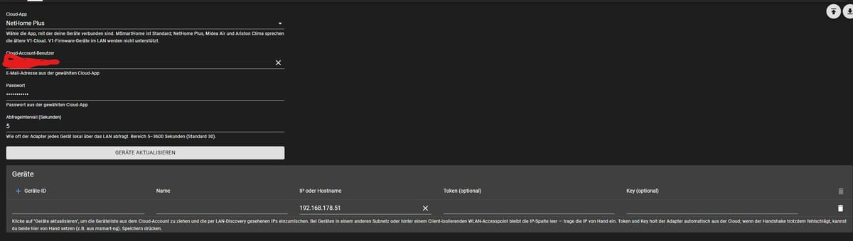

            @tombox Ok, nachdem ich Entdeckt hatte, das man nun in den Einstellungen die App auswählen kann, klappt es, hier ein Auszug dem dem Debug-Log:

            Schalten geht jedenfalls nicht:
            2026-05-19 16:10:43.990  - warn: midea.0 (80756) Control powerOn written for unknown/unregistered device 144036023343615
            T 1 Antwort Letzte Antwort
            • BananaJoeB BananaJoe

                    @BananaJoe habe noch keine erhalte aber probiere mal 1.7 dort kann man manuell die ip eintragen
                    BananaJoeB 2 Antworten Letzte Antwort

                      • T tombox
                        BananaJoeB Offline
                        BananaJoeB Offline
                        BananaJoe
                        #396
                        @tombox tja, ich hatte die Email geschrieben, aber Outlook nicht gestartet, habe ich gerade nachgeholt und jetzt ist auch versendet
                        • T tombox
                          BananaJoeB Offline
                          BananaJoeB Offline
                          BananaJoe
                          #397
                          @tombox über von GitHub / Katze installiert er die 1.6.2?
                          Da kann ich unten die Geräte hinzufügen, aber nichts in die Felder tippen.
                          In meinem Skript was ich bisher nutze braucht es zur Steuerung folgendes
                          • IP
                          • ID
                          • Key
                          • Token
                          Wenn müsste man das alles angeben Können (und gerne ein Feld für den Namen)
                          Log der 1.6.2 habe ich dir gerade gesendet
                          Edit: die midea-beautiful-air-cli braucht keine ID! Nur IP, Key und Token!
                          • MichaelFM MichaelF
                            Ich habe nun das:
                            midea.0
                            2026-05-19 21:22:46.283	warn	State "midea.0.152832116580279.status.online" has no existing object, this might lead to an error in future versions
                            midea.0
                            2026-05-19 21:22:41.130	warn	State "midea.0.152832116580279.status.online" has no existing object, this might lead to an error in future versions
                            midea.0
                            2026-05-19 21:22:35.989	warn	State "midea.0.152832116580279.status.online" has no existing object, this might lead to an error in future versions
                            midea.0
                            2026-05-19 21:22:30.626	warn	State "midea.0.152832116580279.status.online" has no existing object, this might lead to an error in future versions
                            midea.0
                            2026-05-19 21:22:25.402	warn	State "midea.0.152832116580279.status.online" has no existing object, this might lead to an error in future versions
                            midea.0
                            2026-05-19 21:22:24.464	error	setStatus(152832116580279, powerOn=true) failed: LanClient: authenticate ERROR
                            midea.0
                            2026-05-19 21:22:20.175	warn	State "midea.0.152832116580279.status.online" has no existing object, this might lead to an error in future versions
                            midea.0

                            #398
                            @MichaelF bitte mal 1.6.3 testen
                            MichaelFM 1 Antwort Letzte Antwort

                              @tombox
                              Adapter verbindet, aber gleicher Fehler und keine Aktualisierung der Datenpunkte:

                                #400
                                @MichaelF 1.6.4 testen auch gerne log per mail tombox2020@gmail.com

                                  #401
                                  @tombox funktioniert bis auf eine Warnmeldung kompletter Log ist unterwegs.

                                    #402
                                    Die Version 1.7.1 läuft perfekt.
                                    Super Danke!

                                      #403
                                      @tombox was soll ich sagen: auch bei mir funktioniert es nun. Am Anfang gab es kurz gemecker das wohl eine andere App stört, da hatte ich mein Skript aber gerade erst 1 bis 2 Minuten beendet.
                                      Die Tokens etc. hat er sich wohl selbst geholt und benutzt immer diese, richtig?
                                      Jetzt muss ich meine Steuerung umbauen auf deinen Adapter - ganz ohne Ironie, Danke!

                                        tombox
                                        #404
                                        @BananaJoe Sehr gut ja das wird automatisch geholt.
                                        Wenn noch Anpassungen notwendig sind einfach bescheid sagen.
