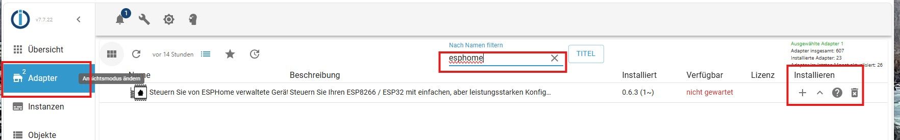

          Noch eine kleine Fragen, weil es Thematisch finde ich dazu passt. Im IOB bei den Adaptern steht beim ESPHome Adapter "Nicht gewartet". Was verbirgt sich hinter der Aussage? Bedeutet dies, dass die Versionsnummer nicht gewartet wird (Weil Spalte Versionsnummer)?
          Besten Dank und Grüße
          Bernd

            @bernd33-1 sagte:
            Das bedeutet, dass der Adapter nicht über das bei dir aktive Repository geführt wird sondern 'wild' daran vorbei installiert wurde.
            esphome
            github:	0.7.0-beta.4
            latest:	0.7.0-beta.1 for 76 days
            stable:	-.-.-
            Du hast vermutlich (zu Recht) das stable-Repo aktiv.

              @thomas-braun Hm, eigentlich nicht. Ich hab ESPHome unter den Adapter ausgewählt, Installiert und dann eine Instanz hinzugefügt. Also hier:
              Danach kamen eben die Fehlermeldungen, wie ich Sie am Anfang des Threads beschrieben hab.
              Egal. Ich wollt nur sagen, dass ESPHome out of the box evtl. herausfordernd ist. Im Prinzip reicht es, wenn man einen IOB testhalber neu installiert und dann den ESPHome Adapter installiert. Dann sollte man die Fehlermeldungen sehen und nachvollziehen können was ich meine.

                  • mcm1957M Online
                    mcm1957M Online
                    mcm1957
                    #26
                    Tja, da hat der Maintainer wohl manuell deployed or manuell an den npm Tags rumgespielt:
                    Bei einem normalen deploy via standard script wäre die 0.7.0-beta.1 nicht mit dem npm tag latest versehen worden. Als LATES werden nur reguläre Versionen (1.2.3) akzepotiert und auch nur diese kommen ins repository. Alpha Versionen (und das ist die 0.7.0-beta.1 auch wenn da textual beta steht) sollten als next getagged sein. Wenn hie rmanuell deployed wird und / oder manuell npm tags gesetzt werden kann das bei einer Installation außerdelb des repos schon mal choatisch werden...
                    Im LATEST Repository wird richtiger Weise 0.6.3 ausgeliefert:
                    "esphome": {
                    "meta": "https://raw.githubusercontent.com/DrozmotiX/ioBroker.esphome/main/io-package.json",
                    "icon": "esphome.png",
                    "type": "hardware",
                    "stars": 25,
                    "issues": 20,
                    "score": 1,
                    "weekDownloads": 0,
                    "stat": 1272,
                    "name": "esphome",
                    "version": "0.6.3",
                    Alpha Versionen wären entweder durch Angabe von @next (iob url iobroker.esphome@next) oder der expliziten gewünschetn Version (iob url iobroker.esphome@0.7.0-alpha.97) zu installieren.
                    Support Repositoryverwaltung.
                    LESEN - gute Forenbeitrage

                      mcm1957M Online
                      mcm1957M Online
                      mcm1957
                      #27
                      mcm1957 sagte:
                      "esphome": {
                      "type": "hardware",
                      "stars": 25,
                      "issues": 20,
                      "score": 1,
                      "weekDownloads": 0,
                      "stat": 1272,
                      "name": "esphome",
                      "version": "0.6.3",
                      Edit:
                      Grad gesehn - die 0.7.0-alpha.1 ist auch nicht signiert. Ergo ziemlich sicher manuell rumgeschoben statt den Workflow zu verwenden.

                        #28
                        @mcm1957 sagte:
                        Schon gar nicht im stable!
                        @bernd33-1 sagte:
                        Und nur da kommt die Meldung "nicht gewartet"

                            @bernd33-1 sagte:
                            Active repo(s): stable
                            Upgrade policy: none
                            Das ist gut so!
                            Aber darüber hättest du niemals wie von dir beschrieben installieren können.
                            B 1 Antwort Letzte Antwort
                              @mcm1957 sagte:
                              @bernd33-1 sagte:
                              mcm1957M Online
                              mcm1957M Online
                              mcm1957
                              #31
                              @Homoran sagte:
                              @mcm1957 sagte:
                              @bernd33-1 sagte:
                              Was meinst du mit stable?
                              Der Adapter ist gar nicht im Stable. Natürlich kommt beim Adapter die Meldung "nicht gewartet" wenn du das stable Repository aktiv hast und einen Adapter verwendest der nicht als stabil eingestuft wurde - sprich nicht im stable ist. Das ist für alle Adapter so die oihre Maintainer noch nicht als stabil und für produktive Systeme geeignet eingestuft haben.
                              "nicht gewartet" heißt dass sie im einegstellten Repoistory keine Wartung und Updates erhalten. Und das timmt jedenfalls.
                              Und was diese Anzeige betrifft - die ist (bekanntermaßen) fehlerhaft falls npm nicht richtig verwendet wird:
                              esphome
                              stable: -.-.-
                              Hier wid das npm Tag und nicht wie richtig die im Lates Repository angebitene Version (die auch im Admin angeziegt wird) verwendet.

                                        Ok, also... der ESPHome Adapter ist aber installiert. Ich war auch verwundert in der IOB diag steht der nicht gell?

                                          #37
                                          @bernd33-1 sagte:
                                          Dann ist zwar die Instanzenkonfiguration noch da, aber due Adapterinstallation schief.
                                          Also einfach drüberinstallieren
