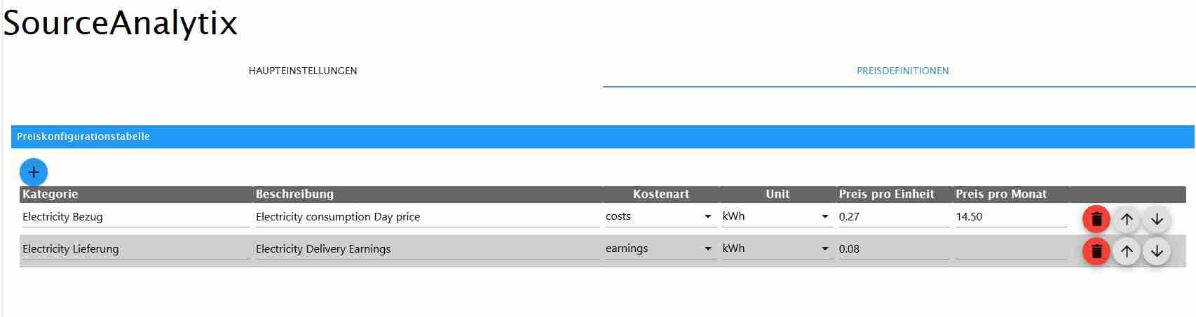

    Ich stehe gerade etwas auf dem Schlauch. Ich verwende Sorceanalytics um mir den aktuellen Strompreis zu berechnen, was auch super funktioniert.

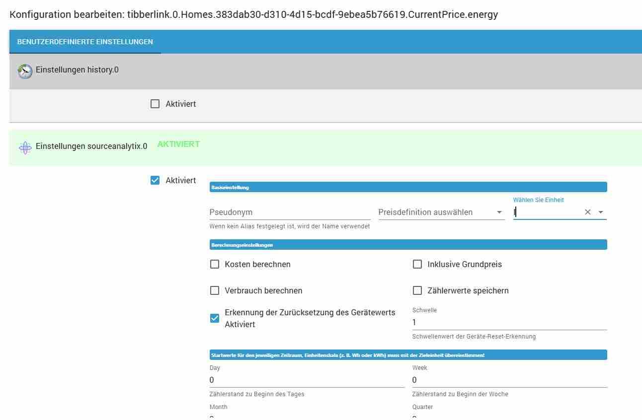

    Nun zu meinem Problem: Wie bekomme ich einen Dynamischen Strompreis dort rein?
    Ich finde nirgendwo einen Datenpunkt in dem meine aktuellen 0.27€ stehen, den ich dan n mit blocklyscript aus meinen Tibber befüllen könnte.

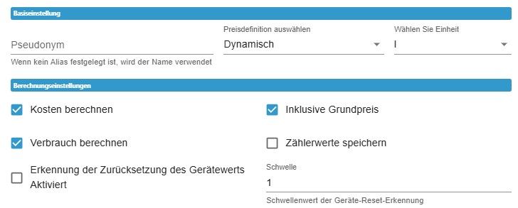

              @quickly0815 [sagte]: wie ich den DP in SA erfassen kann??
              Da SA die Einheit € nicht kennt, verwende z.B. l (Liter) als Einheit und als Faktor für die Perioden-Kosten 1 €/l.

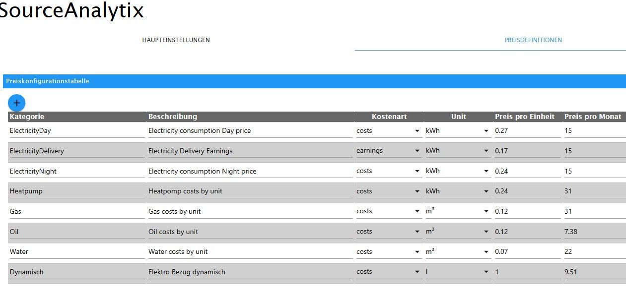

                  @quickly0815
                  Du musst erst in der SA-Konfiguration die passende Preisdefinition erstellen. Ich habe sie "Dynamisch" genannt.
