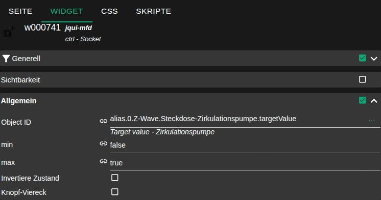

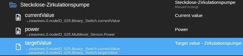

                              @RikDRS sagte:
                              welches Widget benutzt Du?
                              Gute Frage... ich habe mir das eben genauer angeschaut.
                              Das Widget kommt bei mir aus der Palette "Gestylt" -> "Binäre Steuerung" und ist vermutlich ein Überbleibsel aus dem alten VIS, das in VIS2 weitergeführt wurde (kann ich aktuell nicht eindeutig nachvollziehen).
                              In VIS2 gibt es anscheinend nur noch eine Object-ID, also keineTrennung mit zusätzlicher Steuer-ID.
                              Ich bin mir daher auch nicht sicher, ob man diese Widgets noch aktiv nutzen sollte. Bei mir sind einige davon bereits als veraltet markiert.
                              Daher würde ich, wie von @arteck erwähnt, die Lösung über einen Alias bevorzugen und dort currentValue und targetValue zusammenführen.
                              Habe das z.B. so für mit dem Witget "jquid-mfd" -> "ctrl-Socket" für meine Pumpe umgesetzt:
                              Alias:
                              VIS2:
