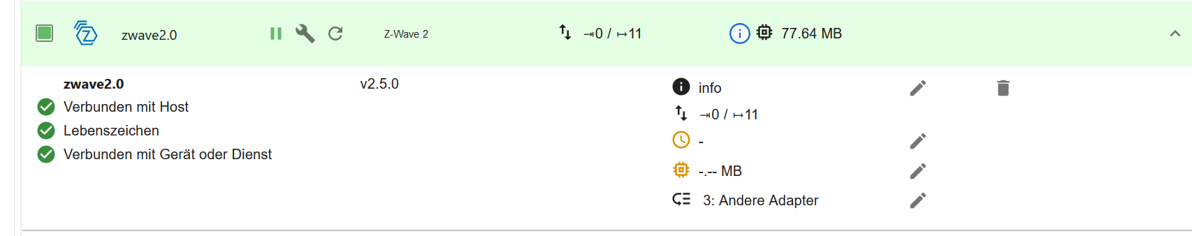

                Jedenfalls tauchte nach einem Neustart dann in den Instanzeinstellungen zu zwave2.0 dann "/dev/ttyS0" auf:
                VIELEN DANK!!!
