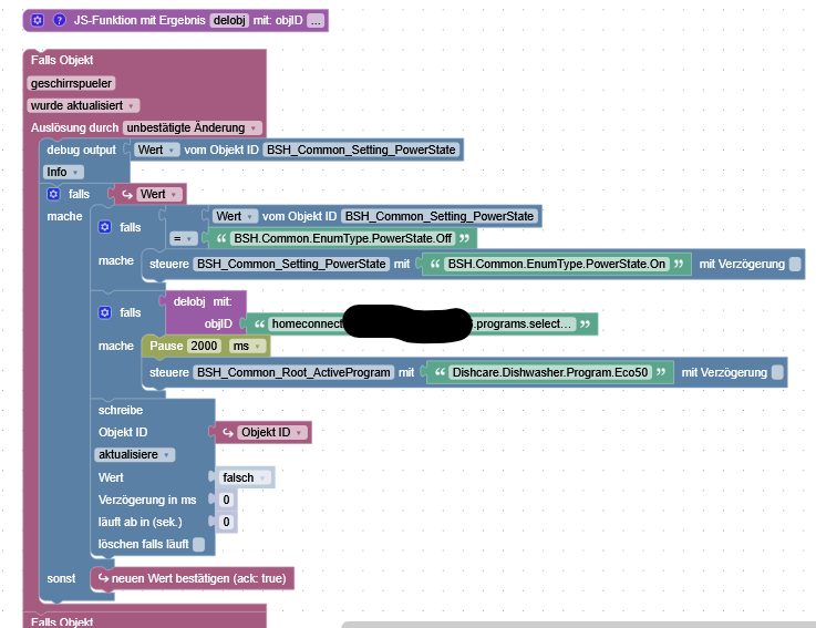

                            @smartstuffcoyote
                            So sieht es bei mir aus und ich steuere den Geschirrspüler mit der Alexa.
                            Inhalt der Function:
                            const val = await existsObjectAsync(objID);
                            if (val) {
                                deleteObjectAsync(objID);
                            return true;
                            Warum dieses Objekt bei beiden Adapter kommt ist mir ein Rätsel. Wahrscheinlich gibt es Geschirrspüler bei den es möglich ist. Bei mir in der APP ist diese Funktion unter ECO50 ausgegraut.
                            Bei anderen Adpater ist das löschen eines Objects nicht erlaubt!
                            Gruß//Lucky
                            SmartStuffCoyoteS 1 Antwort Letzte Antwort

                                          Wenn ich das Log so sehe, dann liest es anscheinend die Restlaufzeit richtig aus, aber im Objekt wird es nicht aktualisiert:
                                          Falls ich noch etwas anderes machen oder schicken soll, gib mir gerne Bescheid.
                                          Vielen Dank im Voraus.
