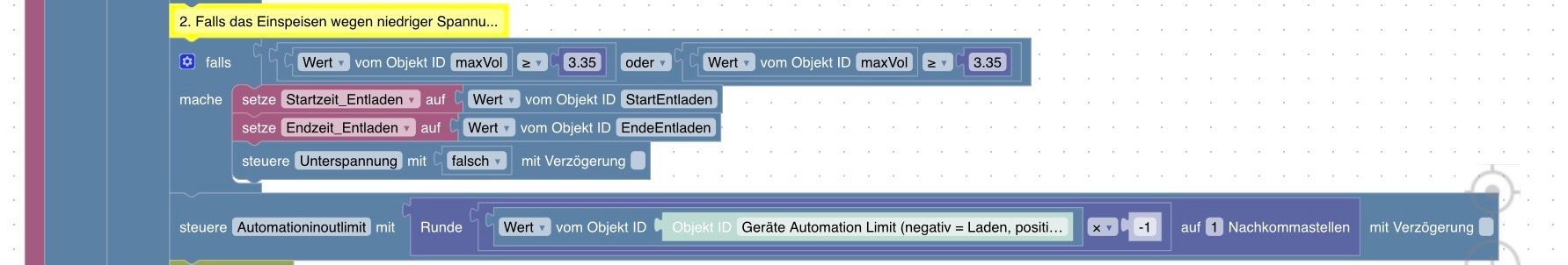

    Beim Blockly musst du sicher stellen, dass bei Erreichen der Sollspannung nicht nur das Laden beendet wird sondern dass du das Laden ganz deaktivierst. Ich mache das über ein selbst definiertes Objekt.
    Nach Beendigung des Ladevorgangs geht die Zellspannung ja wieder zurück. Ohne diesen „LadenSchalter“ würde der Ladevorgang wieder einsetzten und längere Zeit immer zwischen ein und aus pendeln. Das Gleiche würde beim Entladen passieren.
    Den LadeSchalter lasse ich so lange auf aus bis beim nächsten Entladen eine bestimmte Zellspannung unterschritten wird. Bei mir auf 3,29 Volt gesetzt. Den Entladeschalter setzte ich beim nächsten Ladevorgang zurück.
    Auszug aus Blockly folgt

          #230
          Laden und Einspeisen ist komplett unabhängig voneinander gesteuert.
          Beim Laden auf 100% überwachst du die maxVol beider Akkus und wenn einer der Beiden deinen Sollwert erreicht hat stoppst du das Laden.
          Siehst du in meiner 1. Grafik. Sofort wenn ein Akku der maxVol erreicht hat stoppt der Ladevorgang.
          Beim Entladen läuft die Sache anders. Ich stelle z.B. ein bis auf 15% SOC entladen.
          Dabei wird überwacht dass beide Akkus der minVol noch über 3,17 Volt steht. Wenn nicht wird abgeschaltet. Ich entlade sehr konservativ im Sommer auch nur auf 20%. Bei einem kalibrierten Akku sind das während dem Entladen ca. 3,2 Volt. Im Ruhezustand irgendwas um 3,23 Volt.
          Grafik fürs Entladen folgt gleich.

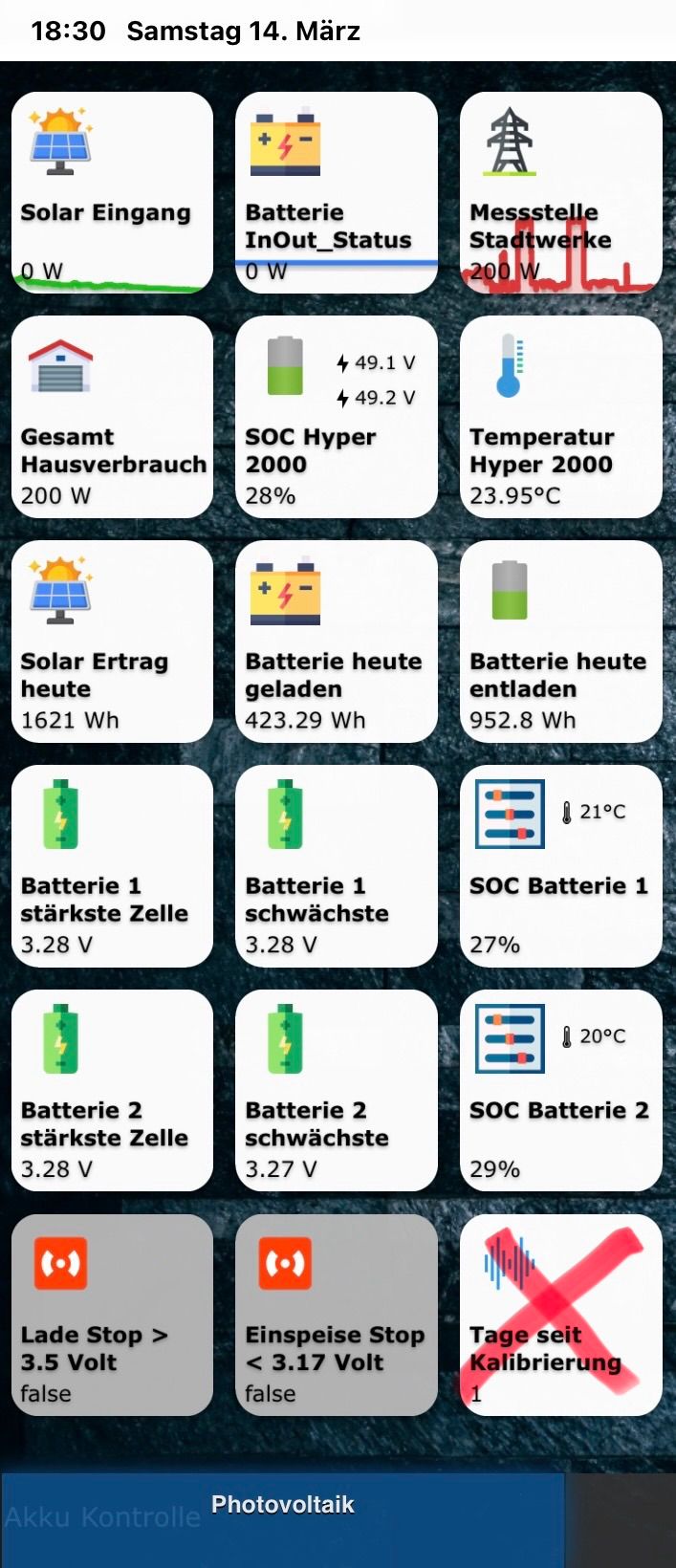

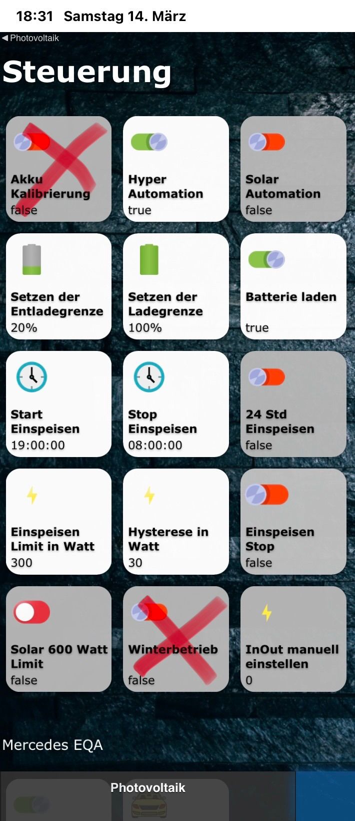

                              #240
                              @berny-k
                              Ja 3,5 Volt gilt als Kalibrierung.
                              Wenn ich von 3,5 bis 3,6 komplett voll laden lasse dauert das keine 5 Minuten.
                              Macht vom Ladestand kaum einen Unterschied.
                              Was du gelb markiert hast dient mir zur Kontrolle in der Übergangszeit und im Winter wenn der Akku längere Zeit nicht voll wird. Sind 0_userdata Objekte die ich mit iQontrol überwache.
                              Deshalb habe ich für die Wintermonate den Wintermodus eingerichtet. Da wird erst entladen wenn der Akku voll ist. Bei mir so ca. alle 1 bis 2 Wochen. Kommt längere Zeit gar nix vom Dach kalibriere ich den Akku manuell.
                              Waren jetzt 2 Wochen mit perfekter Sonne, heute nur Regen 😖

                                  #242
                                  @berny-k
                                  Ja genau so ist es.
                                  Wenn ich das Einspeisen wegen Unterspannung oder das Laden wegen Überspannung
                                  deaktiviere muss ich ja irgendwann das wieder aktivieren.
                                  Hier ist der andere Teil.
                                  • Murphy 0M Online
                                    Murphy 0M Online
                                    Murphy 0
                                    schrieb am zuletzt editiert von Murphy 0
                                    #243
                                    Die 3,29 und die 3,35 passen für mich sehr gut um die Modi nicht zu früh und nicht zu spät wieder umzuschalten.
                                    Ebenso wenn du 24 Std bei Bedarf einspeisen möchtest funktioniert das ganz gut.
                                    Oben in meinen Lade und Entladekurven kannst du dir die Werte suchen und kannst sehen wo da jeweils der SOC steht
